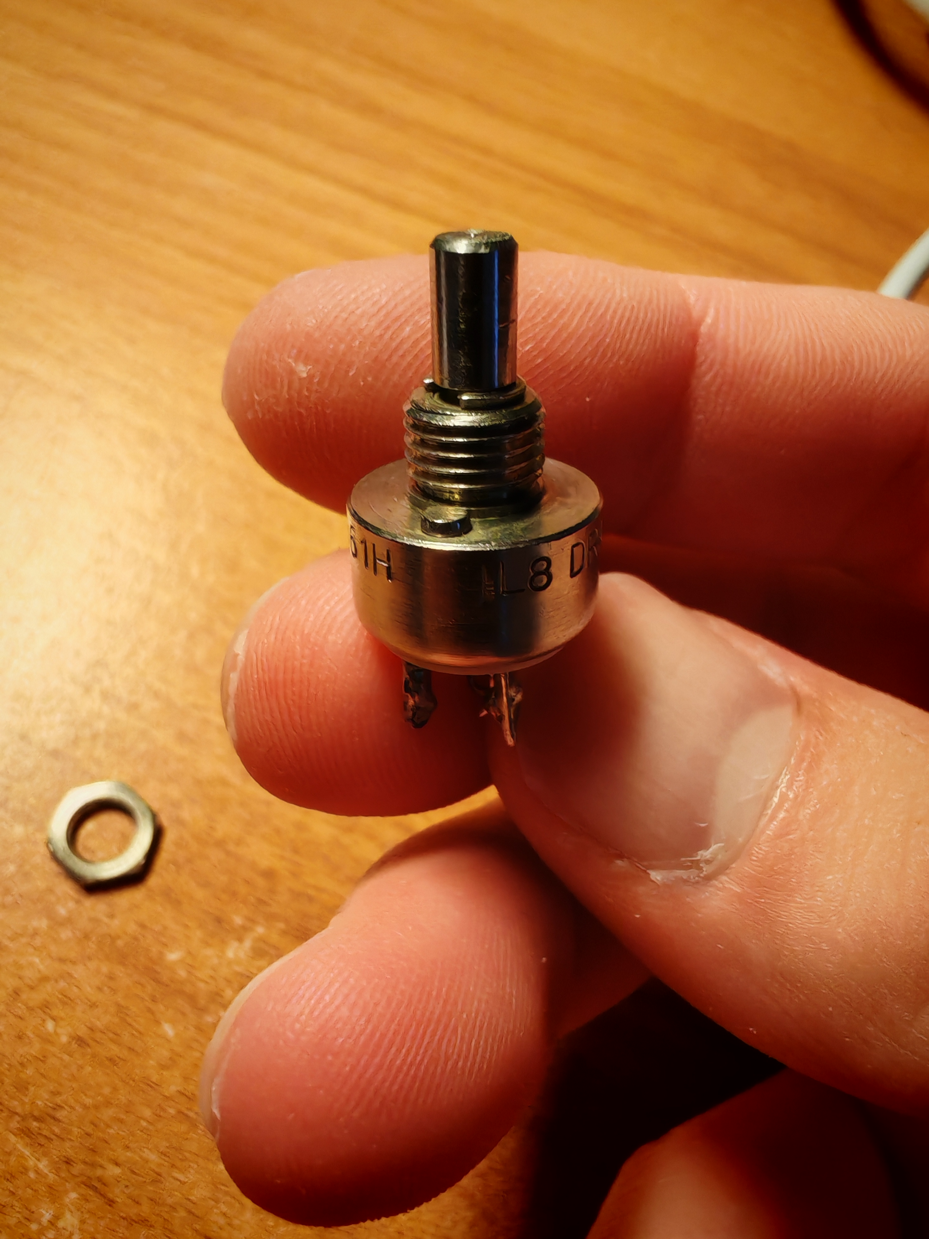

    Nettoyage du potentiomètre R40

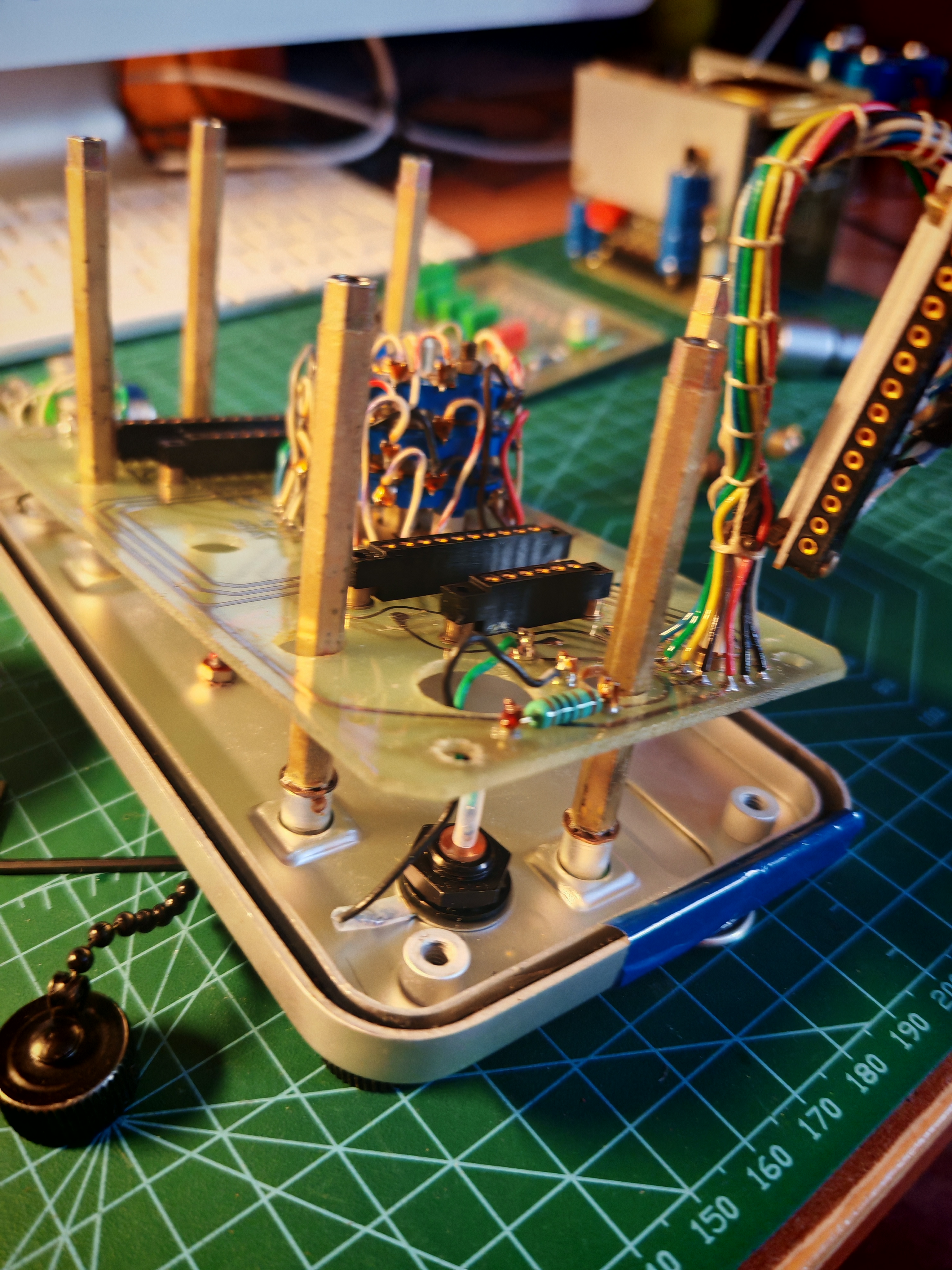

    Bon, la panne a été trouvé voici la photo du coupable :
    Essayez de deviner pourquoi j'ai relié la borne + au châssis du boitier et que par miracle, ça fonctionne de nouveau !

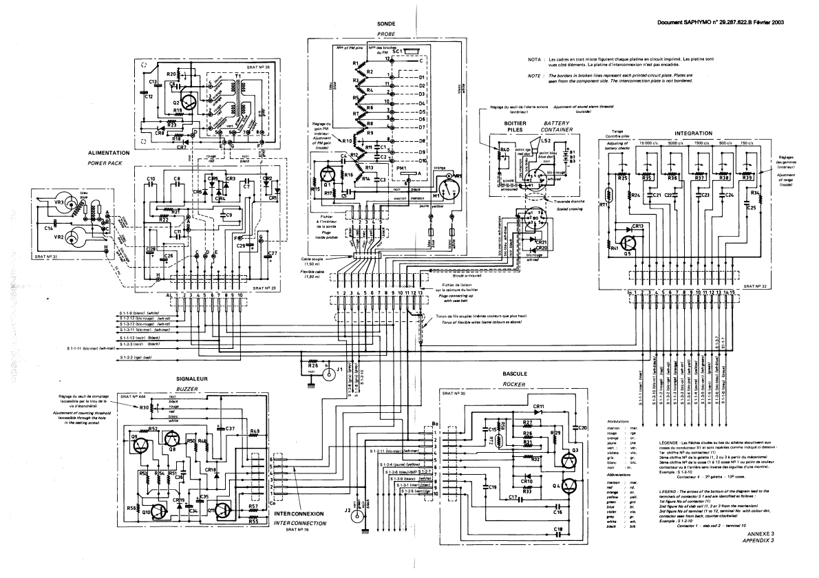

    Pour les photomultiplicateurs , on a l'habitude de dire que la photocathode est fortement négative , alors que potentiel de l'anode est à 0 V .
    Ici , pour le XP 2008 , c'est - 1500 V .
    Le schéma électronique du SPP 2 est donné au message 1 .
    Re : Dysfonctionnement scintillomètre gamma Saphymo SPP2 (condensateurs électrolytiques, tantales)

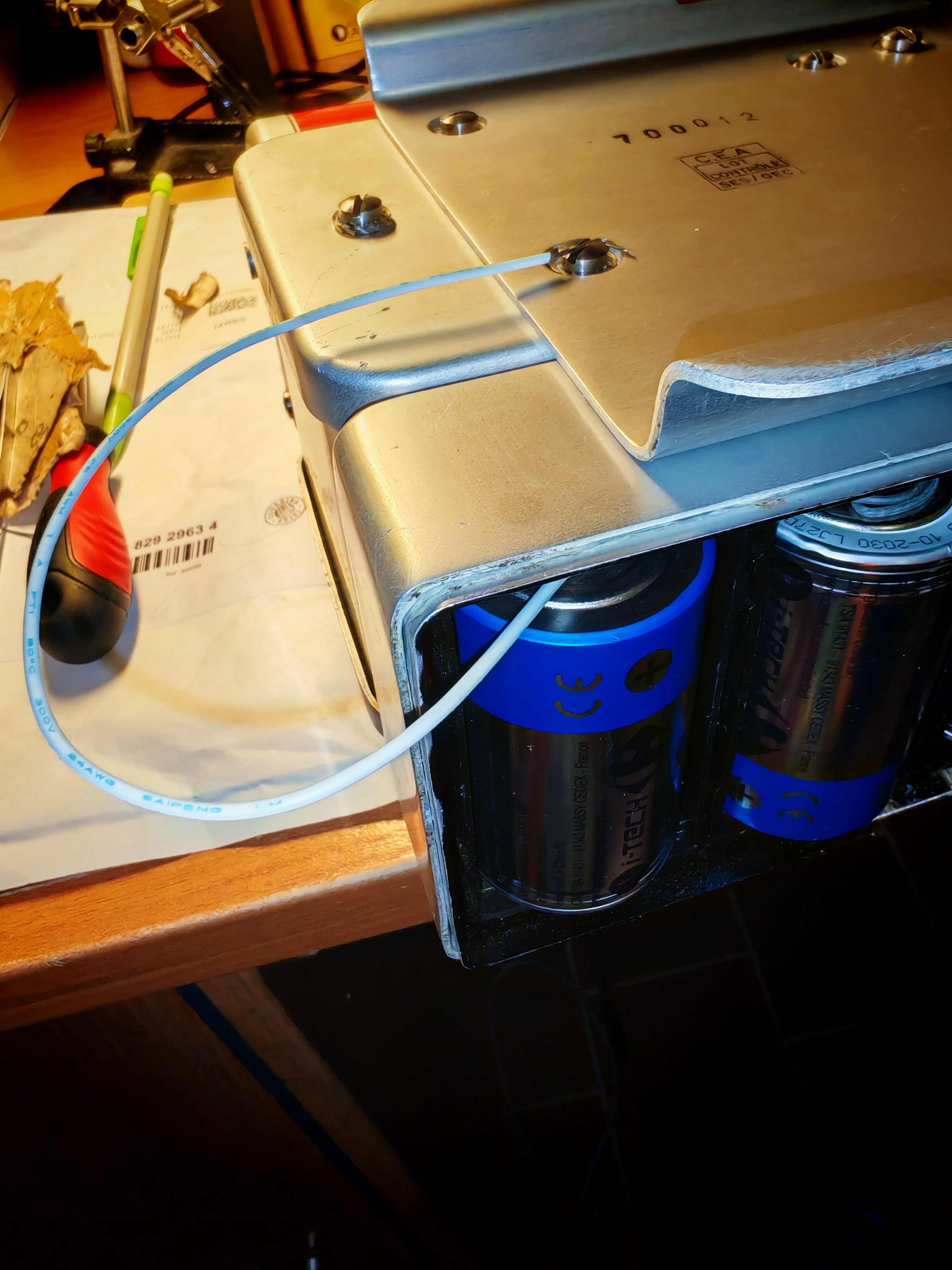

    Bon... Énième update, pour vous tenir au courant, j'ai dis que l'appareil re-fonctionnait... mais n'était pas réparé.
    J'ai donc suivi le schéma attentivement pour remonter jusqu'au capot, voilà comment c'est fait :
    En suivant le positif jusqu'au châssis, Nous tombons sur 3 entretoises conductrices reliés à la carte principale. Donc dans le doute, je gratouille un peu, je fais un nouvel étamage des pistes, un coup d'isopropylique, Je gratte un peu l'aluminium du capot au cas où il y aurait de l'oxydation superficielle, je remonte le tout, je teste à l'ohmmètre entre me châssis et la borne + du boitier à pile... 0 ohms, parfait!, dans le doute je fais de même entre le châssis et le transfo ht, puis le blindage des condos ht... 0 ohms, parfait !
    Je mets le piles, j'allume.... Ca saccade encore.... Bordel !
    Je dois avoir une capacité parasite quelque part, ça me fait péter un câble, en plus pour tester le scintillometre faut systématiquement le remonter en entier, sic...
    Je vais finir par installer un nouveau fil et ca sera réglé une fois pour toute, mais pas sur que MPE valide le bricolage.

    vous pouvez voir sur le schéma que les tensions en sortie de transfo sont des tensions négatives : -1500v et -500v peut être que ce choix a été fait par l'utilisation de pnp majoritaire dans le circuit ?

    Le potentiomètre r40 qui a encore été nettoyé et testé semble nickel !

    Mais on ne peux toujours pas écarter une défaillance da la carte SRAT 444, en effet J2 n'y est pas relié
    Donc voilà mes suspect :
    -Hp défectueux
    -Un problème sur la carte n°444 causé par une résistance carbone qui fout le bordel.
    -un transistor défectueux ?
    -Au final peut être un problème avec c34 et c35 mais les valeurs que j'ai mesurés sont cohérentes
    Je vais tenter de remplacer le haut parleur avec un standard 8 ohm et voir comment le compteur va ce comporter.

    Nom : IMG_20260730_090503.jpg
Affichages : 86
Taille : 2,93 Mo
    Bon, sans faire exprès j'ai endommagé le potentiomètre du son (je crois que le bain aux ultrason a l'isopropylique ne lui a pas plu oups...
    L'un de vous aurez un potar de 100k avec un axe de 4mm de diamètre?
    Le réf exact est Dralowid 61h 100k log neg.
    Merci d'avance.

    Petite Update de ce sujet, après encore 1001 essais infructueux, un test de quasi la totalité des composants... un passage à l'oscilloscope, le remplacement du potentiomètre sans succès, une piste sérieuse est enfin envisagé..... un possible câble défectueux
    il est possible que vu l'âge des câbles, ils ne soit plus en mesure de jouer son rôle d'isolation et d'acheminer la Haute tension en -1500 et -500v sans que le champ électrique ne perturbe le reste du circuit.
    Malheureusement étant donné l'extreme difficulté pour retrouver le modèle équivalent, je pense que le post de ce forum va s'arrêter ici
    lien, du test à l'oscilloscopes :
    https://www.youtube.com/shorts/BUS6R-5jDwY
    Je mets tout de même la specs du câble au cas ou :
    Qualité : Aerospatiale /militaire
    Type : souple
    Blindage : tresse étamé ou probable blindage mu-metal
    Nombre de fils : 7
    Tensions de fonctionnement : 1500v
    Diamètre extérieur : environ 8 mm
    longueur : 1m50
    cordialement.

    ça semble se trouver sur le net, un potard d'occasion je ne conseille pas, la corrosion fait son euvre !
    il faut préciser A ou B
