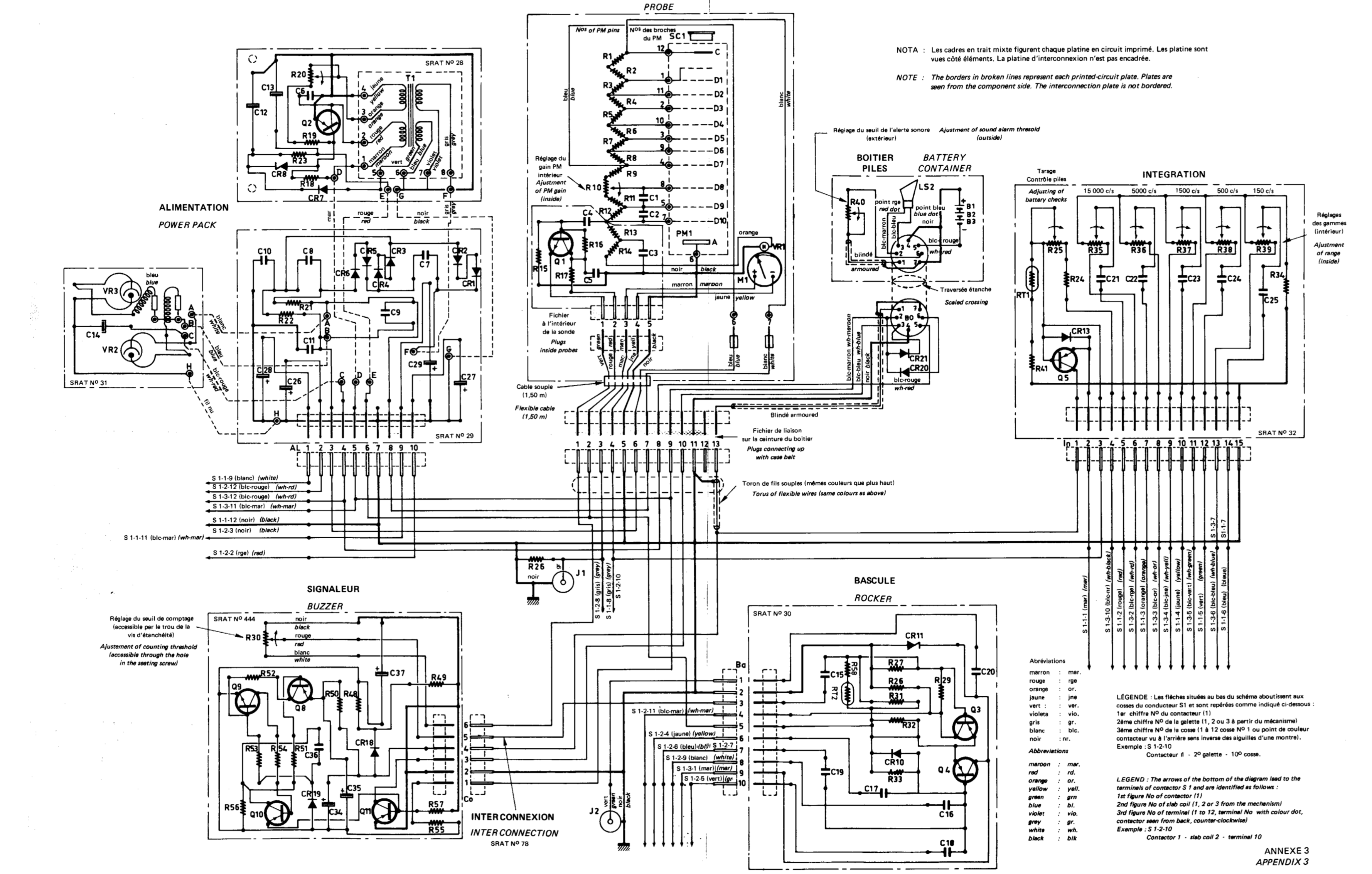

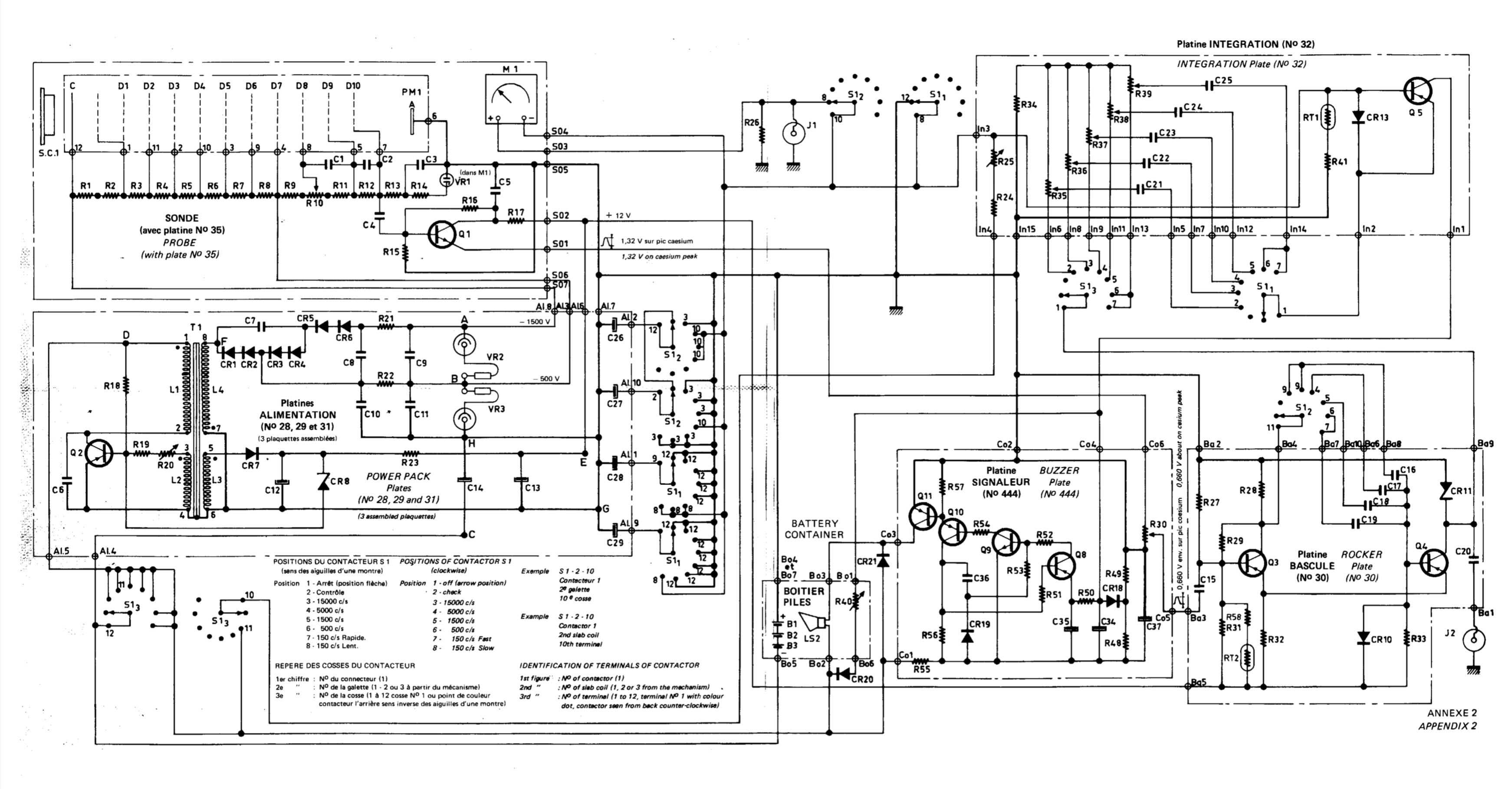

    je vous remet un nouveau schéma mais cette fois ci différemment dessiné :

    il faut vérifier la valeur de C14 sur la carte alim , car c'est lui qui est sur l'alim du HP , et mesurer la tension sur Bo2 du boitier piles, en continu et alternatif pour voir si il y a une ondulation a 3 kHz
  7. #67
    pierrepaul33
    Re : Dysfonctionnement scintillomètre gamma Saphymo SPP2 (condensateurs électrolytiques, tantales)
    c14 est tout neuf, il fait 220 uf et c'est du Vishay.
    pour mesurer les valeurs, j'ai du activer le Haut parleur pour détecter un signal.
    Mon multimètre fait fréquencemètre
    - Entre bo2 et le châssis je n'ai rien du tout 0v, par contre entre bo2 et bo3 j'ai bien 3 KHz (2.9 KHz), idem entre bo3 et la masse.
    - En mode DC, il y a entre bo3 et la masse 1,2 v, ça correspond à ce que l'oscilo a mesuré à r40 sur ma vidéo
    - En mode AC, les valeurs sont assez anarchiques, entre 1 et 1,8v, aucune valeurs mesurable, ça fluctue trop.

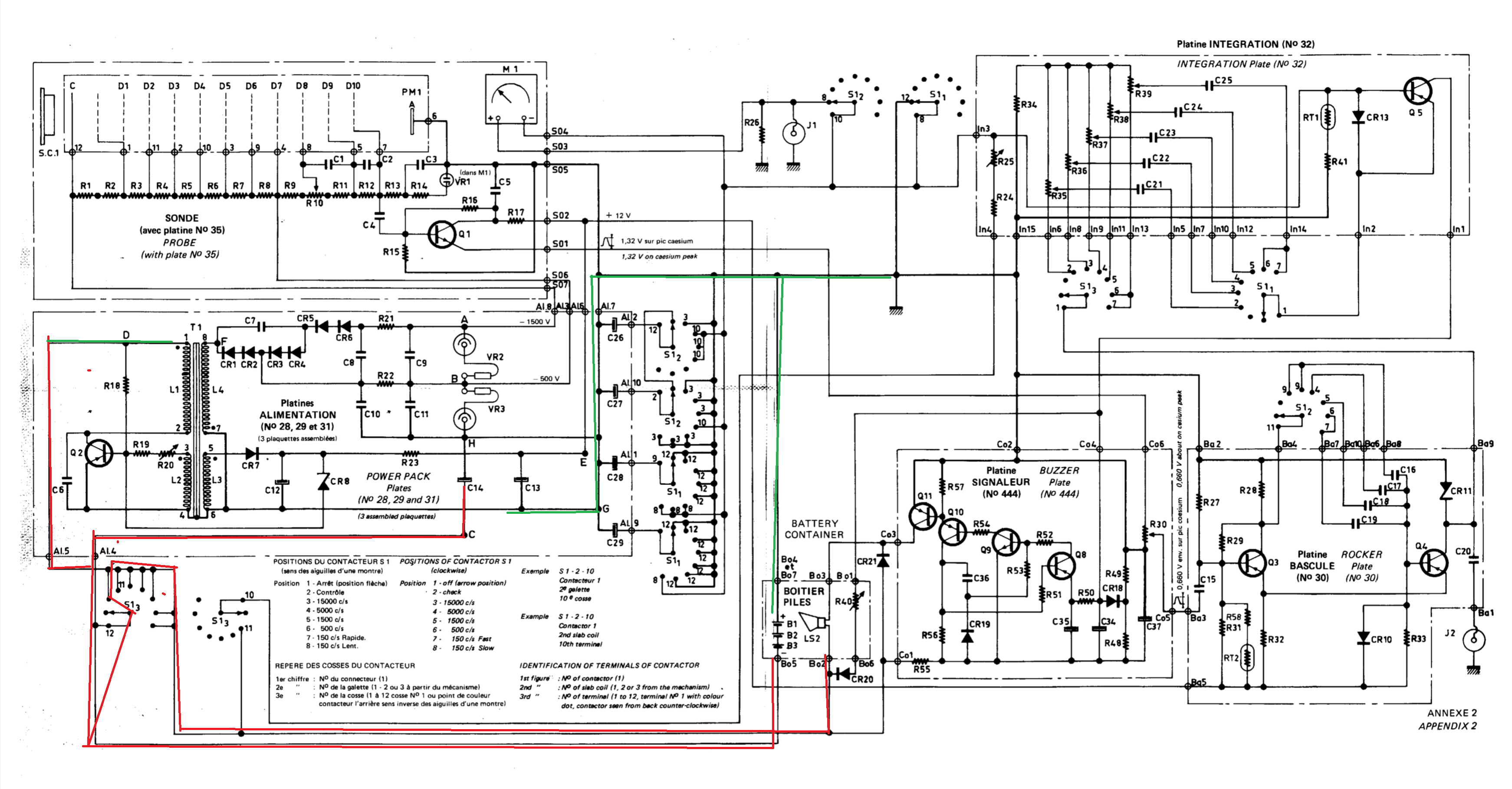

    si en position mesure Bo2 et Bo5 sont reliés.
    j'ai fait en rouge le potentiel - des piles et en vert la masse électrique.
    sur le transfo ça devrait être rouge.
    Nom : Capture d_écran 2026-1.png
Affichages : 57
Taille : 1,32 Mo
    donc sur le transducteur on devrait avoir la tension des piles sans composante alternatif entre la masse et bO2

    Ah bien vu, je n'ai pas pris en compte le contacteur s13,
    -j'ai mesuré c14, il y a 5v, y compris entre la borne D et c14 (mes piles sont un peu fatigués, elles sont à 5v)

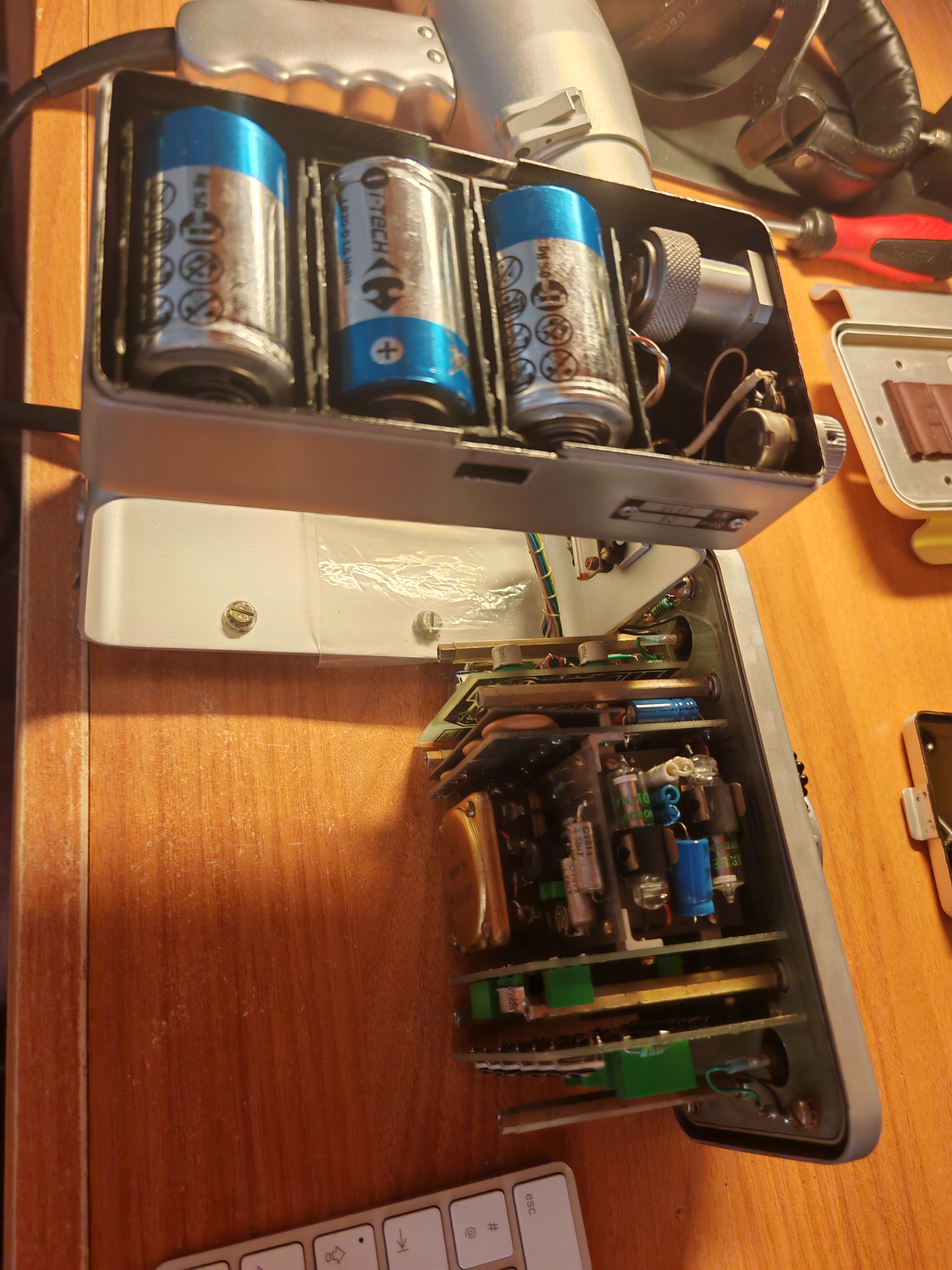

    Par contre il y a du nouveau, pour faire ses mesures, je les ai réalisé avec le boitier démonté, car les composants sont inaccessibles si le capot n'est pas retiré, et surprise, le compteur retrouve son crépitement habituel et ceux peu importe les calibres sélectionnées, donc mes valeurs sont à prendre avec précaution.
    Vous en pensez quoi de cette histoire ? qu'est ce qui peut bien perturber le circuit sonore ?

    le son se met à déconner dès que la platine qui contient les cartes électroniques est installé dans le son compartiment (même juste un petit peu) même sans visser, j'ai titillé la traverse et observé à la loupe si je voyais quelque chose, j'ai ensuite désolidarisé le boitier à pile inférieur du compartiment, ça change rien.
    c'est comme si ce compartiment servait d'antenne et réagissait avec le transformateur comme un circuit indépendant générant un courant parasite.

    C'est quoi le composant entouré en rouge ?
    et c'est bien quand l'ensemble avec les cartes et mis dans le compartiment sous les piles ?

    c'est le transformateur haute tension. qui produit le 12v, et le -1500v.
