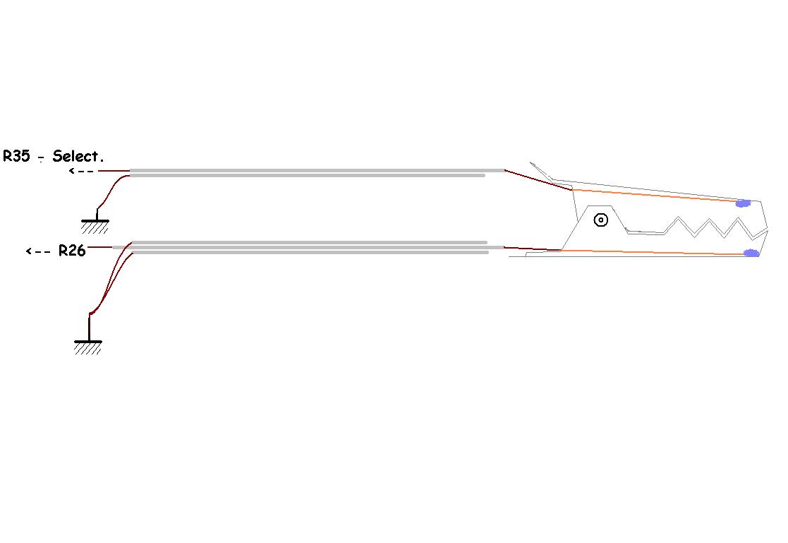

    Il ne faut pas oublier d'implémenter le "4 fils", notamment dans la masse qui déssert C6, C8, C10 et le démodulateur.
    Pour les terminaux de test, il n'est pas nécéssaire d'utiliser de vraies pinces 4 fils avec pivot isolé: des croco normales, avec les fils soudés directement sur chaque mâchoire donnent entière satisfaction (voir http://forums.futura-sciences.com/at...-4wdetailoejpg et http://forums.futura-sciences.com/at...re-4wclipoejpg).

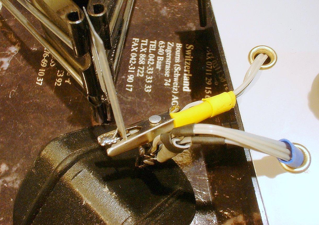

    Pour le câblage des pinces vers l'appareil, il ne faut pas faire comme moi: comme on le voit sur la photo, le boîtier comporte deux trous, desquels sort chaque paire de fils.
    Cette configuration semble assez logique, mais elle n'est pas bonne!
    Comme les fils "drive" et "sense" suivent des chemins identiques, le courant du "drive" induit une petite tension dans le fil "sense", par inductance mutuelle. Cette tension parasite a pour résultat de dégrader le bénéfice du 4 fils.
    Ce n'est sensible qu'à haute fréquence, 10KHz, et pour la gamme 20 milliohm: une résistance parasite de ~3 milliohm est ajoutée en offset.
    Lors du design et de la construction, c'est quelque chose qui traînait dans mon esprit: j'étais tout à fait conscient qu'un tel effet pouvait se manifester, mais je ne l'ai pas chiffré, et je n'ai pas pris de mesure particulière pour le combattre.
    Erreur!
    Lors des tests et contrôles finaux, dans le boîtier, j'ai réalisé qu'il y avait un souci.
    Problème, les trous étaient faits dans la face avant, et il n'y avait plus de moyen élégant de revenir en arrière.
    Par contre, le remède est simple: il suffit que sur la plus grande partie du trajet, tous les 4 fils suivent un chemin similaire, et l'induction des deux "drive" se compensera. Cela implique d'utiliser un câble à 4 conducteurs, en nappe ou rond, peu importe.
