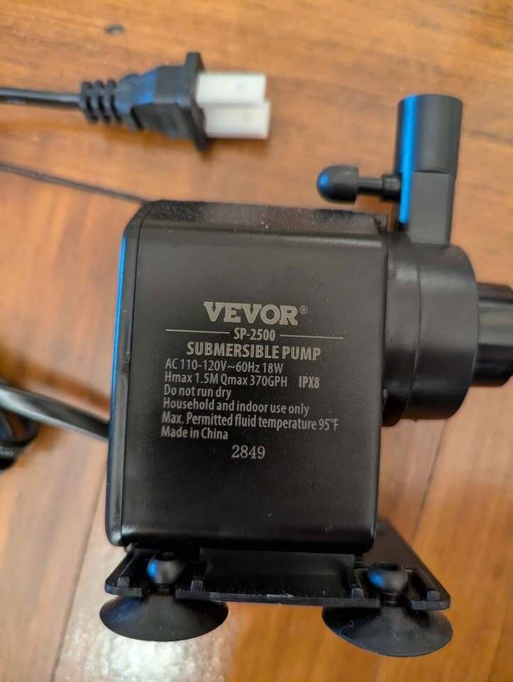

    Voici une photo de la pompe:

    Les infos sur la pompe indiquent : consommation 18 W.
    Un peu surpris que cela suffise à débiter 1200 l à l'heure.

    Voici une image des spécification de la pompe:Nom : 1788097274-pompe.jpg

    ... Les infos sur la pompe indiquent : consommation 18 W.
    Le 1200l par heure est ce que peut supporter le refroidisseur, mais c’est la pompe qui fixe son débit, et il n’est que de 18W.
    C’est vrai que 1200 litres c’est beaucoup, mais ça ne fait que 20 litres par minute.
