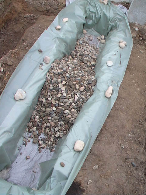

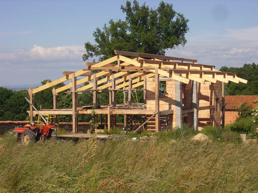

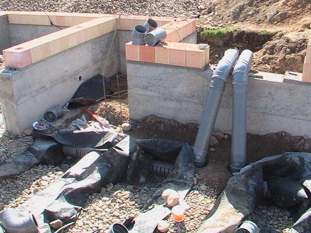

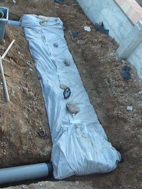

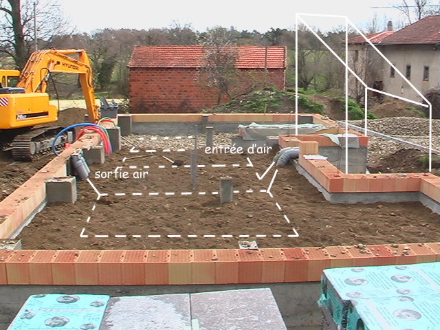

    j'ai cru entendre " galets..."
    Dans le Forez , pas loin donc de l'Auvergne , et aux hivers plutôt froids , un copain à moi monte sa maison en paille et voulait un hypocauste ..je lui ai fourni tous les renseigments qu'il pouvait désirer sur la mise en oeuvre, le type de ventilo , la régulation ...
    Voir les discussions avec Phil42Jay ..
    Je connais très bien Brioude et Lempdes , pour y avoir passé mes vacances - en culottes courtes - chez une tante habitant à Bournoncle St-Pierre ..Boudiou , quelle belle région ...un régal de parourir les routes en vélo ou en béhême
    quelques photos du chantier à Jay . :
    En ce moment , il doit être en train de monter ses ballots de paille ..après avoir fini de poser ses éléments de toit en ballots également

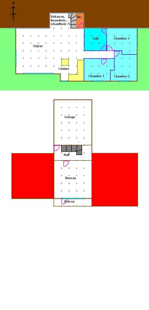

    Pour mettre un peu d'eau dans mon moulin, voici une ébauche de plan de la maison que je souhaite construire.
    La partie en haut de l'image est située au rez de chaussée, un toit monopente (incliné vers le sud) et l'arrière au nord à moitié enterré donc mur en banché (isolation ) en partie basse.
    En bas de l'image, l'étage, qui au nord se trouve en fait à plein pied, un toit bi-pente avec pignon en façade.
    Le plan nous a donné assez de mal, on tourne un peu en rond à force, alors vos avis m'intéressent au plus haut point !!!
    Merci d'avance

    Je trouve la répartition bien faite et le garage à l’étage ce n’est pas commun, mais très futé avec ton dénivèlement, ça me rappel des photos de vielle granges avec accès des charrettes à l’étage.
    Pour la fenêtre à l’Ouest, prévois un bons système pour l’occulté en été sinon cela risquerait de te faire des surchauffes.
    Le verrais bien tes 2 toitures latérales en végétalisé, mais c’est une histoire de gout.
    Je verrais bien aussi un PDM adosser à ta SDB avec cloison en BTC ou autre matériau lourd
    Hérakles avait montré un plan qu’il avait réalisé d’une maison semis enterrée avec en partie en bote de paille et adobe si je me rappel bien, peut-être des idées à récupérer (attention à la SACEM).
    Pour ton mur AR donc oui béton ou parpaing avec isolation extérieur en poly… ou liège (c’est plus cher) et bien sur nappe hydrofuge et drainante + drain.

    Salut Chataxe, et merci pour ton intérêt
    Les pièces sont agencées de façon à avoir un coin nuit, un grand salon, et une baie à l'ouest pour l'hiver (l'été ça va chauffer, mais un pare-soleil en lames inclinées devrait faire l'affaire). Reste à définir l'agencement de la pièce arrière, comment la fermer.
    Le chauffage, grande question. On pensait faire un plancher chauffant, mais si tunnel à galet autant profiter de l'inertie d'une dalle flottante. En plus, le coût d'une telle installation est surement disproportionné par rapport au besoin en chauffage de la maison, si isolée comme cité précedemment. Donc que reste-t-il ? Le PDM sans doute.
    Mais où le positionner ? Contre le mur arrière banché, la chaleur va partir dans ce mur et la terre derrière, contre un éventuel mur en briques de la sdb... Ne risque-t-il pas aussi de chauffer la dalle ? Et les chambres du bout seront-elles assez chauffées ?
    Est-ce que tu pourrais développer un peu pour l'isolation du mur arrière Chataxe ? (matériaux, coût ?)
    Oui, c'est bien un PC ... sauf que ça prive de l'inertie du sol ... (la seule disponnible facilement dans une MOB) .
    De plus, étant un diffuseur peu réactif, il ce marie assez mal avec une conseption bioclimatique, ou l'on profite des apports passifs .
    CF : "les décus du plancher chauffant"
    He bien, le mur rayonnera a son tour la chaleur ...
    Si c'est une cloison intérieure, no problem .
    Si c'est un mur isolé par l'extérieur, no problem itou .
    Un PDM diffuse surtout par rayonnement, assez peu par convection ...
    Voir quand même à garder un chauffage assez réactif si la maison est assez inertielle, bénéficie d'apports passifs importants et/ou d'un stockage sous-dalle ...

    Bon ben après maintes questions notemment sur le cout et la qualité de l'isolation, voilà, on s'est décidés à garnir notre ossature avec de la paille
    Par contre pour une question de goût, bardage extérieur sur pare-pluie. J'ai lu quelque part que la fibre de bois pouvait faire office de pare-pluie, vrai, faux ? Ca pourrait remplacer le pare pluie en contreventant et en ajoutant une isolation supplémentaire....
