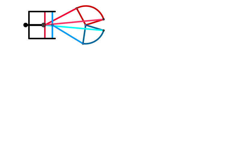

    quand à votre phrase "Pour moi, à part diviser la vitesse de rotation moteur par 2 " quel rapport avec la vitesse ??? pour rester dans les motos ; honda 4T avec ses petites cylindrée arrivait aux 18000 tr/mn et yamaha aux 14000 tr/mn .
    ps : regardez le lien Atkinson , c'est la roue qui fait un tour , et l'astuce vient de l'embiellage seul, qui permet malgré un seul tour de roue d'avoir 2 montée /descente mais également une détente prolongée.(il y a un curseur de vitesse en dessous de la vue animé , mettre au plus lent , vous comprendrez ).

    twents
    Re : Moteur Atkinson
    Merci pour l'image je vais pouvoir avancer un peu!
    Pour ce qui est de la division par 2 de la vitesse, je parlais a vitesse de piston constante:
    pour un tour moteur conventiel, le piston fait 1 aller-retour et doit donc parcourir 2 fois la course piston
    pour le moteur atkinson, le piston fait 2 aller-retours et doit donc parcourir 4 fois cette même course
    donc à même vitesse, il prendra 2 fois plus de temps. d'ou une vitesse de rotation 2 fois moindre.
    Mais pour moi, c'est le seul impact sur les paramètres moteur... Je n'arrive pas à voir en quoi cela influe sa puissance, son rendement ou son couple...

    re
    si ton moteur conventionnel est un 2 temps OK ,mais si c'est un 4 temps conventionnel tout comme l'Atkinson ,(qui n'est pas conventionnel/traditionnel uniquement par ses possibilités de détente prolongée ) les deux font 2 aller /retour pour une seule combustion !!
    et pour celui du lien , il a en plus un embiellage complexe et difficile de faire plus petit ,(qui rentre dans un carter de moteur traditionnel ) mais qui permet pour un tour volant moteur de faire les 4 temps . ce qui ne veut pas dire que le couple sera supérieur ni la puissance d'ailleurs , puisque la puissance c'est le couple X par la vitesse.

    Non, c'est du fil atkinson précédent pointé en début de celui-ci que je me référais (je mettrais le lien tout de suite la prochaine fois).
    Bon, j'essaye de mieux m'expliquer...
    Puisque le vrai atkinson utilise un pivot intermédiaire pour doubler la fréquence (2 aller/retour pour un tour de vilebrequin), on peut jouer sur la position de ce pivot pour adapter le taux de compression.
    et d'après se que tu voudrais dire , puisque l'on parle ici du moteur (cycle) Atkinson ,que le fait d'avoir une variation du rapport volumétrique tout comme le MCE ,le cycle Atkinson serait bien moins intéressant , car le fait d'avoir cette variation , il n'y aurait plus de pression résiduelle en fin de course de détente.
    je le crois volontiers , je dirais même , il y a des grandes chances
    Ensuite, sur la crainte que tu abordes: trop de détente donc plus de pression pour un turbo afin de se sous-mettre à la mode du downsizing, et bien, il faudra bien y regarder.
    Mais normalement, du turbo, il n'y en a besoin que pour les fortes charges, donc plein remplissage, En fait, il faudrait un atkinson variable...

    Bien il me semble que la cylindrée max reste la même... effectivement même si le vrai Atkinson admet sur une course plus faible (e donc une cylindrée réelle moindre) pour fournir les mêmes performance qu'un moteur Miller, il doit détendre sur la même cylindrée:
    Admission Miller: 2000cc(admis)-400cc(rejeté)=1600cc(réel)
    Détente Miller: 2000cc
    Admission Atki: 1600cc (réel)
    Détente Atki: 2000cc
    La cylindrée maximale d'un Atkinson est forcément celle de la détente... En plus on y perd dans la chaîne de transmission de mouvement (forcément plus compliquée donc plus lourde, plus volumineuse et plus de frottement). Donc, même à régime constant, est ce que ce n'est pas mieux d'utiliser Miller?
