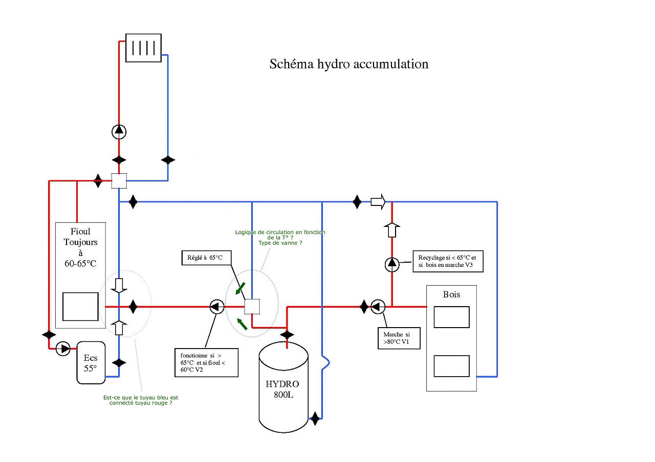

    J'ai monté moi meme une chaudière bois 25kw couplée à ma bonne vieille chaudière fuel (bruleur neuf CUENOD C4) + ballon de 800L + un nouveau conduit extérieur inox double isolation de 10m + regulations + vanne 3 voies + circulateurs le tout pour 5500 euros. J'en suis très content ! Car le fuel seul pompe 2500 litres par an et maintenant je consomme que 300 à 500 L + 15 stères de bois par an. Alors je m'en passe du crédit d'impot !

    Je me casse la tête depuis plusieurs jours sur comment couplé une chaudière fioul avec un poêle ou une chaudière bois, et je crois que Ulyssesourd nous apporte une solution intéressante et qui fonctionne trés bien.
    Cependant en lisant la description de l'installation j'ai encore une zone d'ombre concernant le branchement exacte qui existe entre la vanne 3 voies, la chaudière fioul, la chaudière bois et le Ballon d'hydroaccumulation.
    Peux-tu éclairer ma lanterne la-dessus, un schéma serait le bien venu.
    D'avance merci.
    Ulyssesourd
    Re : Chaudière à bois normal sur chaudière fioul existante
    Salut Dino2937,
    je te joins un schéma. ci joint de mon installation. Mon systeme est de chauffer l'eau de la chaudière fioul en premier pour éviter que le bruleur se mette en route, puis le chauffage par radiateur reste comme tel. il suffit de mettre les tuyaux depart arrivée du circuit chauffage bois + hydro sur le tuyau RETOUR de la chaudière fioul et entre les 2, mettre un clapet anti retour du bas vers haut (l'eau doit pouvoir passer du haut vers le bas).
    Si ce n'est pas clair, fais moi signe.

    invite7c098aa3
    Merci Ulyssesourd pour le schéma et les infos. Ma lanterne s'éclaire peu à peu.
    Cependant le fonctionnement exact de cette fameuse vanne 3 voies règlée à 65°C reste encore un mystère pour moi. Première interrogation, les 65°, on les mesure où ? coté hydroaccumulation ou coté retour chaudière fioul ou troisième et dernière possibilité sur le retour chauffage?
    Quelle est la logique de circulation de la vanne 3 voies, d'après ce que tu as écris précédemment "Lorsque l'eau est trop chaude , la 3 voies dirige l'eau vers le ballon hydro" j'en déduit que dans ce cas la circulation se fait exclusivement du retour radiateur vers le retour chaudière fioul obligeant l'eau surchauffée de la chaudière bois à aller dans le ballon Hydro. "sinon elle va directement vers le retour la chaudière fioul" là à l'inverse, la t° baissant, la vanne 3 voies établis la circulation du circuit hydro+chaudière bois vers le retour chaudière fioul ?
    Est-ce-je fais fausse route? quel type de vanne 3 voies est-ce ?
    Qu'entends-tu par clapet anti retour de bas vers le haut ?
    Enfin, j'ai fait quelques annotations sur ton schéma pour indiquer les endroits qui me posent problème.
    Encore merci.
    Ulyssesourd
    Hello.
    La vanne 3 voies est une mélangeuse d'eau qui vient du retour des radiateurs/départ de la chaudière à l'eau qui vient du ballon ou de la chaudière bois. Elle libère l'eau à 65°C constants vers le retour de la chaudière fioul puisqu'elle demande 60 à 65°C (ma chaudière est reglée à cette température).
    Il faut mettre une sonde sur le retour de la chaudière pour reguler la vanne 3 voies. Et ne pas oublier de mettre un aquastat sur le départ haut du ballon qui est reglé à 65°C, qui activera le circulateur qui est après la vanne 3 voies si la température est égale ou supérieure à 65°C. Si elle est inférieure à 65°C, c'est le bruleur fioul qui prend le relais.
    REMARQUE IMPORTANTE : ce schéma est valable si on a la vanne 4 voies en amont de la chaudière FIOUL !!
    Les clapets anti retour doivent etre posés de sorte que l'eau puisse circuler dans le sens des flèches.
    Tu devras établir un schéma qui correspond à ton installation ACTUELLE et le modifier en fonction du placement de la nouvelle chaudière bois / ballon(s).
    Et aussi refléchir à la régulation automatique de l'ensemble...ce qui est encore plus compliqué...
    Bon courage
    Ulyssesourd
    Un petit oubli important : le circulateur après la vane 3 voies ne tourne pas constamment...elle est activée que seulement si la chaudière FIOUL a besoin d'eau chaude et seulement si l'eau du ballon / chaudière bois est suffissament chaude (>65°c). D'ou la complication de la régulation mais ce système permet d'augmenter l'autonomie de facon considérable...
    La régulation de la chaudière bois est exactement la même : la pompe de recyclage est activée que SI le circulateur de départ est activiée ET que SI l'eau retour de la chaudière bois est inférieure à 65°C.
    Pour cela mettre 2 aquastats plongeurs sur le départ et le retour de la chaudière et les monter electriquement de facon que l'aquasat de la pompe recyclage DEPEND de l'aquastat de départ.

    invite7c098aa3
    En faisant mon schéma d'install, une question me tarabusque encore concernant la Vanne 3 voies de mélange et l'effet sur l'eau du ballon hydro.
    Quand l'eau venant de la chaudière bois et/ou du ballon hydro est chaude, la vanne mélangeuse , mélange cette eau au retour d'eau venant des radiateurs de façon à avoir une t° regulée de 65° au niveau du retour chaudière.OK pour cela. Mais si je n'utilise pas ma chaudière bois (ou poêle bouilleur dans mon cas) pendant une longue période, C'est effectivement la chaudière fioul qui prend le relais, mais la vanne 3 voies mélangeuse, elle continue à laisser passer de l'eau venant du ballon hydro, tant est si bien que l'on aura une eau chaude dans le ballon hydro qui sera maintenue en t° par le fonctionnement de la chaudière fioul. Si tel est le cas, c'est un peu génant, car lorsque l'on réallumera la poêle bouilleur, on ne pourra pas stocker autant de chaleur que possible dans le ballon, car l'eau dans le ballon hydro est déjà à un t° élévée. Qu'en penses-tu ?

    Ulyssesourd
    Citation Envoyé par dino2937 Voir le message
    Salut, Il ne faut pas rallumer la poele tant qu'il a de l'au chaude dans le ballon...Attendre que l'energie accumulée dans le ballon soit epuisée (<65°c en haut du ballon) avant de rallumer la poele. si elle est epuisée il y a 2 options : soit tu rallumes la poele soit tu laisse le fioul prendre le relais. Tant que le ballon fournit de l'eau chaude à la chaudière fioul, le bruleur ne se mettra pas en route...dans ce cas il faut reguler le circulateur qu'il fonctionne quand l'eau est > 65°C.
    Bon courage

    Parce que j'ai déja une vanne 4 voies (meilleure pour eviter le refroidissement de la chaudière fioul) et que mon couplage se fait sur le circuit de RETOUR de la chaudière fioul et PAS sur le retour des radiateurs pour alimenter la chaudière fioul continuellement et c'est un système de régulation plus fiable qu'une vanne 3 voies. Si vous avez déjà une vanne 3 voies en amont de la chaudière fioul, ce schémà sera différent... Il y a plusieurs possiblilités de couplage...Un exemple : le couplage se fait comme suit : le retour radiateurs vers le retour ballon hydro et le départ hydro vers le retour chaudière fioul OU bien le couplage se fait sur le RETOUR chaudière FIOUL en AVAL de la vanne 3 voies avec mise en place un clapet anti retour. Mais il y a le problème du thermosiphon sur le retour des radiateurs d'ou un necisiité de mettre encore un clapet anti retour. Il faut essayer de mettre le moins possible de clapets sur un circuit de chauffage, car sinon, les circulateurs "poussent" plus qu'avec des clapets que sans...-> usure prématurée des circulateurs.

    J'ai réalisé exactement ce que tu cherches: 2 chaudières séparées (bois et fuel). Deux ballons d'eau chaude, 1 solaire, 1 fuel, ET eau chaude possible par le solaire seul, le bois seul, le fuel seul, ou tout à la fois (en préchauffage).
    (Le principe intéressant est que la chaudière fuel peut devenir un radiateur de la chauière bois)
    Ce serait trop long à expliquer ici mais il faut lire le blog :
    bricolsec et plus précisément :
    http://bricolsec.canalblog.com/archi...7/6560598.html
    retourne ensuite à l'accueil pour voir un autre article sur le couplage des chaudières et sur le panneau solaire si besoin.
    A ton service pour compléments d'infos.

    merci pour les info mais je dois me brancher sur le retour radiateur n'ayant pas de vanne melangeuse en sortie de chaudiere fioul. ma chaudiere est une chaudiere buderus loganos G115 basse temperature pilotée par une sonde de temperature exterieure et un thermostat d'ambiance. je pense utiliser le schema de principe d'ulysse. Mais je me demande quand le circulateur de la chaudiere fioul se met en route ? lors de la mise en route du bruleur ? ou lorsque la temperature de consigne dans le corps de chaudiére est atteinte ?
    Cette question afin de savoir comment piloter le circulateur de la chaudiere fioul lors du demarrage de la chaudiere bois dans un circuit série
    merci de votre reponse

    J'ai installé une chaudière VIGAS 25kw a combustion inversée en complément de ma chaudière fioul. surface a chauffer : 300 m2 habitables. Dans un second temps j'installerai un ballon tampon pour l'entre saison. La chaudièrte fioul prend automatiquement le relai quand il n'y a plus de bois, mais ce n'est pas encore arrivé (en fonction depuis 1 octobre 2007) . prix de la chaudière (hors installation) : 2600 euro
    J'ai le même projet que vous : ajouter une chaudière à bûches à côté de ma chaudière fuel. J'hésite entre montage parallèle ou montage série des 2 chaudières. Les amis (pros ou bricos) ont des avis divers. Je suis donc dans l'expectative.
    Je me permets donc de vous demander de bien vouloir me dire quelle solution vous avez choisie et , éventuellement de me faire passer un schéma de votre montage afin que nous puissions en discuter de manière plus précise.
    Je vous remercie par avance tout en vous demandant de bien vouloir m'excuser , si cela vous crée quelque souci que se soit , et , alors, de tout simplement oublier ma requette.
