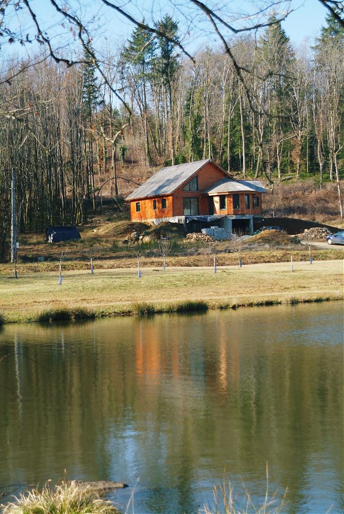

    Bonjour à tous. J'ai noté une question à propos des parpaings bois mais je n'ai pas gardé en mémoire le nom de celui qui a posé la question. En résumé j'ai fabriqué une maison de 120 M2 intégralement en bois sur sous-sol en "dur". Elle est isolée en liège et couverte en bardeaux de bois. J'ai adjoint un puits provençal pour la climatiser et un chaffe-eau géothermique pour la production d'eau chaude. Il s'agit d'une autoconstruction intégrale et vous pouvez voir des photos de mon travail sur le site"PJH". La maison concernée est celle qui possède une rotonde. Elle me revient, finie, à environ 150 000€.
    Si vous voulez des renseignements complémentaires, je suis à votre écoute.
    inviteb01fdc6a
    Re : J'ai construit une maison en BVB (parpaing bois)
    Tu l'as construites toi-même ??
    invitef91d68e6
    Oui, comme je l'ai indiqué dans mon précédent message, je l'ai construite avec un ami en trois mois, couverture comprise. Mais les aménagements intérieurs ont demandé beaucoup de temps et d'énergie mais nous y sommes et nous y sommes bien!

    Bonjour. parlons du prix, je vais vous le laisser calculer: 54000€ pour 120M2 charpente comprise et tenant compte du cas particulièrement travaillé de la maison. J'imagine qu'une maison dite carrée serait bien moins coûteuse. Pour la mise en oeuvre, pas de difficulté majeure, un parpaing pèse 4 kg. Acheter une visseuse type "dewalt" environ 400€ mais nécessaire pour visser des vis de 11 cm. Il paraît que les vis placo (les noires) sont parfaites, ne vous laissez pas abuser comme moi par des vis soi-disant étudiées pour et donc plus chères, j'en ai mis 30 000 !!!.Ce fut un poil fatigant mais quel pied nom de Dieu!!!

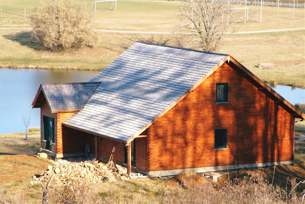

    J'ai oublié l'entretien extérieur: deux possibilités, vous achetez des parpaings traités par oléothermie (ils sont préchauffés et ensuite trempés dans un bain d'huile chaud. étant saturés de gras ils deviennent insensibles à l'eau. Deuxième méthode vous achetez du textrol (de l'huile colorée selon votre goût) c'est la méthode que nous avons privilégiée (environ 200€ le bidon de 20 litres) nous en avons utilisé 30 litres pour 2 couches, et la maison est belle depuis deux ans. Ce produit ne fait pas de film ne pèle pas et les teintes ne s'additionnent pas comme pour les lasures et vous repassez une couche supplémentaire lorsque la façade s'éclaircit, sans aucune préparation.

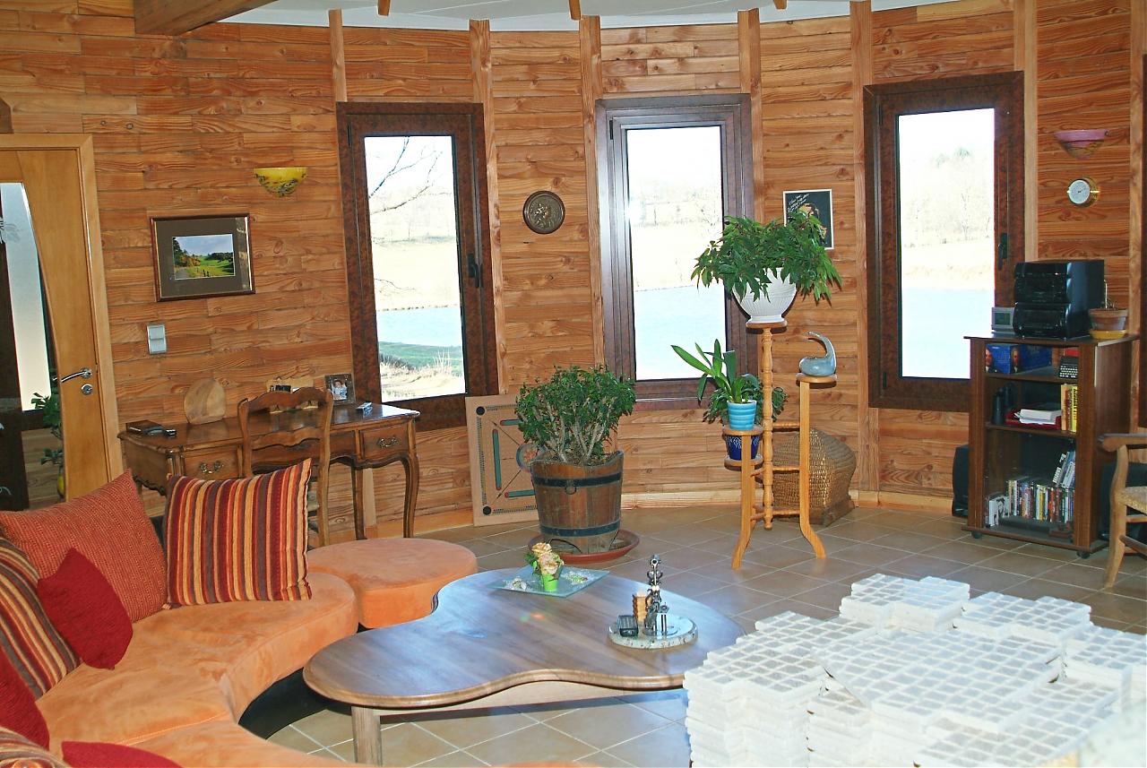

    Bonsoir. La taille des parpaings pour les murs extérieurs:19 cm; pour les cloisons 14 cm. Le liège: 6 cm en deux fois 3 cm ce qui permet de décaler les joints et ainsi éviter une entrée d'eau éventuelle bien qu'avec des tuiles en bois le risque soit restreint. Les fils électriques, ah vaste question: Tout est sous chape, les remontées pour les prises et les éclairages tête de lit: il faut percer les parpaings au fur et à mesure de la pose avec une mèche plate de 26 et glisser un bout de gaine pour ne pas oublier le tour duivant. Pour les interrupteurs pas de problème, les fils remontent dans les épaisseurs des cloisons puisqu'après elles sont habillées. ( j'espère avoir été clair) Pas évident d'expliquer mais tellement facile à faire. Que du plaisir!!!

    j'ai mis du liège sous les chevrons. les murs n'ont besoin de rien puisque le bois fait 19 cm d'épaisseur. Par ailleurs j'ai posé 6 cm de liège sous carrelage afin d'éviter les évasions de chaleur dans le sous-sol.

    Bonjour. Excusez le retard mais en ce moment je voyage pas mal.Tout d'abord la durée de vie du bardeau de douglas est d'environ soixante ans(sic le fournisseur) Quant au prix du parpaing, il varie suivant le traitement (oléothermie) mais comptez environ 160 € le M2.
