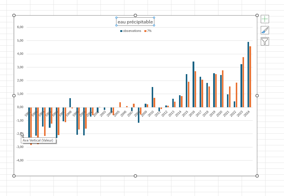

    Je signale le rapport COPERNICUS sur le climat global en 2024 qui confirme que 2024 a été l'année la plus chaude depuis un temps fou et qu'il replace dans son contexte (à discuter si vous voulez)
    MAis on y retrouve entre autres ceci à propos de la quantité de vapeur d'eau
    The total amount of water in the atmosphere reached a record value in 2024, at 4.9% above the 1991–2020 average, markedly higher than in 2016 (3.4%) and 2023 (3.3%), the years with the second and third highest values.
    voir p20
    Du coup, j'ai comparé les anomalies reconstituées présentées dans la figure fournie dans le rapport à ce que l'on obtiendrait si l'augmentation de la concentration en vapeur d'eau suivait rigoureusement la loi de Clausius Clapyeron: 7% par °C.
    Heureusement qu'on peut quand même trouver quelques écarts importants (lors des El NIno en particulier) mais globalement c'est mieux qu'une vague ressemblance
    Sur la figure 12, on voit que l'Europe est une des régions sinon la région où la quantité totale d'eau précipitable a le plus augmenté
    D'où les précipitations plus intenses etc ..
