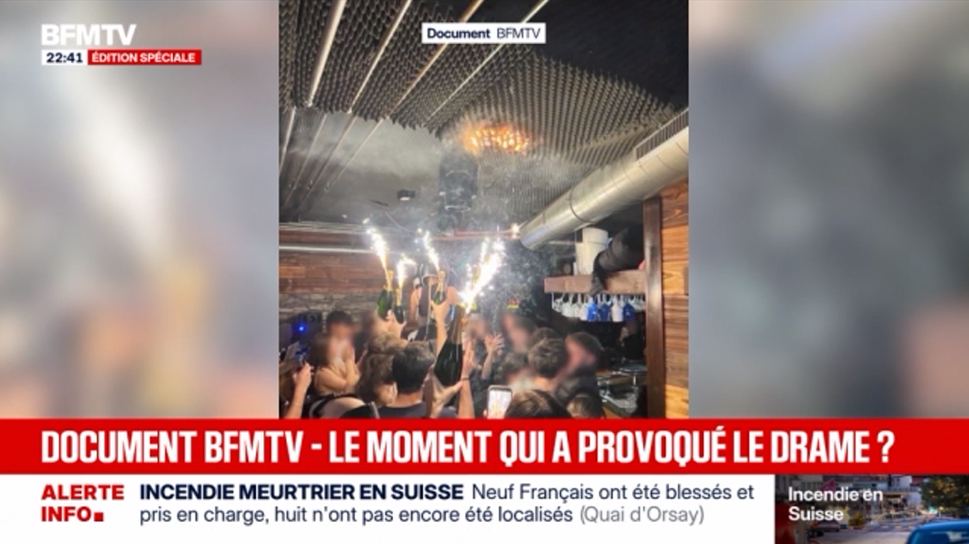

    bonjour et meilleur voeux à tous.
    avec ce tragique événement, je suis dans l'incompréhension de comprendre comment c'est possible d'avoir un plafond de ce type, personne n'a manifesté une opposition ni une remise en question sur le choix du matériaux ?
    je suis désormais convaincu que le bricolage doit exister aussi ailleurs il serait souhaitable que les autorités lancent des contrôles.
    je pense aussi que si quelqu'un à connaissance d'un ERP avec un plafond y ressemblant il est normal de le signaler pour lancer une vérification afin qu'un incendie ne puisse se reproduire de la même facon.
    arrivez vous à savoir de quel type de mousse se trouve au plafond ?
    pour moi c'est de la mousse utilisé dans les emballages de livraison de colis, on trouve aussi cette mousse dans des caisses de transport de matériels techniques, comme ca :
    https://www.amazon.fr/HMF-ODR100-pro...hvexpln=0&th=1
    et je m'interroge sur la matière et sur les normes en suisse aussi.

    Ça serait plus de la mousse acoustique, non ? (j'ai pas retrouvé les mêmes mais vu le cadre ça serait logique).
    En France, le matériaux des plafonds des ERP doivent être classé ininflammable (catégorie M1).
    Si il y a un risque de propagation au étage il me semble aussi qu'il faut qu'il soit coupe-feu >1h (et sans doute bien plus suivant les situations)
    Ça m'étonnerais qu'en Suisse ce soit très différent.
    En France le contrôle des incendies c'est tous les 3 à 5 ans. Ça laisse du temps pour faire n'importe quoi mais ça serait matériellement compliqué de faire plus fréquent. Si un gérant d'établissement est mal entouré lors de travaux, il peut rater à côté de ce genre de détails pourtant essentiel.
    Seul l'enquête nous en dira plus sur ce drame qui n'aura pas du se produire.

    Trop de précipitation, laissons l'enquête faire son travail.
    Une simple photo ne permet pas de vérifier la classe de résistance au feu d'un matériau.
    Les mousses anéchoïques peuvent avoir cette apparence tout en ayant une résistance au feu dans les normes.

    bonsoir sur BFM ce soir une photo a été publiée prise au moment du début du feu.
    les experts sur le plateau TV parle de mousse PU M1 utilisés dans les studios d'enregistrements qui ne sont pas incombustibles, la preuve que ca brûle.
    faut il revoir le classement M1 et imposé le M0 dans les ERP ? (comme le plâtre)

    Si l'image n'est pas de l'IA cela semble assez clair, il n'y a pas de décorations.
    Les classements sont définis par une norme, norme qui donne généralement un temps, une température ou charge thermique, une vitesse de progression de la combustion, etc que le produit doit respecter pour être classé.
    Il n'y a que le M0 qui ne brûle pas dans le monde réel qui n'est pas celui des normes.

    Comme on n'en restera ici qu'à la conversation de bistrot argumenté, je lis ça dans les brèves du quotidien local:
    Plusieurs personnes, témoignant auprès de médias suisses, français et italiens ont indiqué que des bougies étincelles fixées sur des bouteilles brandies par une personne juchée sur les épaules d'une autre, avaient provoqué l'incendie en touchant le plafond. Ces mêmes témoins ont précisé qu'il s'agissait d'un «show » habituel dans l'établissement.
    «Il me semble qu'il y avait des dames, des serveuses, avec des bouteilles de champagne avec des petites fusées. Elles ont été trop, trop près du plafond, et ben ça a pris feu d'un coup », a notamment raconté un homme, présent au moment du drame, au média italien Local Team.
    Il y a incohérence entre "la photo" et les personnes perchées sur les épaules.
    Le deuxième point "«show » habituel dans l'établissement", pourquoi le feu ce coup ci, si le plafond est très combustible ?

    Non, je ne sais pas si c'est un fake, mais attendre avant de prendre une image pour argent comptant.
    La même image non floutée semble bien plus être conforme à ce qu'écrit le journal local, on devine une personne perchée.
    Lien sur X, peut-être inaccessible sans VPN
    Reste juste ma deuxième objection, mais c'est peut-être la première fois que la source de chaleur est aussi proche du plafond.

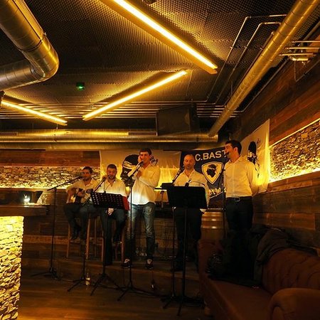

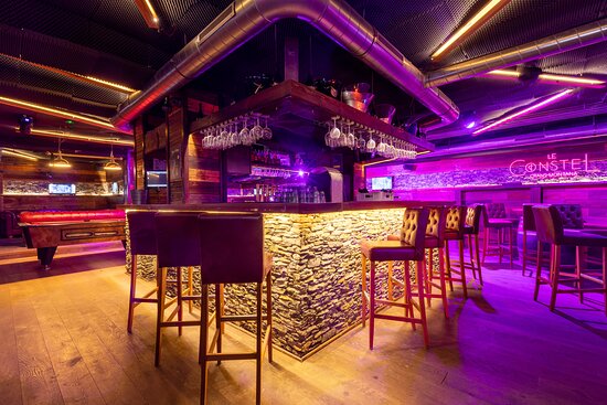

    pour la génése j'ai voulu voir ce plafond par curiosité hier en fin d'après midi j'ai constaté que les images de google pointaient vers le facebook du bar qui a été fermé hier.
    j'ai trouvé encore des images sur tripadvisor j'ai posté les images ici si quelqu'un avait connaissance de la matière et j'ai vu hier soir sur BFM la photo plus précise du plafond lors de l'embrasement.
    je n'ai pas publié la photo avec la chicha, car c'est aussi un bar à chicha pour ne pas en rajouter.
    le problème ici c'est ce plafond, et je n'occulte pas les autres problèmes manque de sortie etc...

    polyestyrène extrudé ou non derrière un antifeu correcte, mais pas assez pour résister à la chaleur d'un "chandelle" pyrotechnique... une fois un trou fait au travers du pare-feu, derrière, l'isolant fond et brule... mais même là, l'idée d'une propagation rapide sur plafond implique un revêtement combustible et pas un parefeu(enfin selon moi)
    pas facile à faire flamber les plaques sonique de plafond
