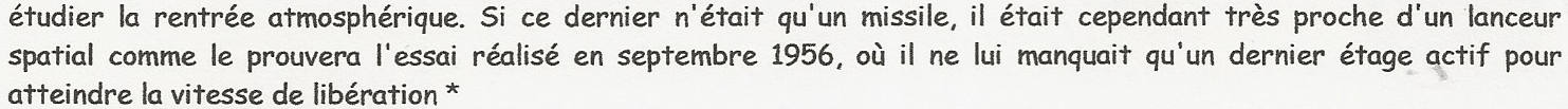

    Toujours aussi intéressant et bien documenté.
    Peut-être une petite précision:
    Nom : image_2026-06-29_151529908.png
Affichages : 193
Taille : 164,1 Ko
    Une fusée n'a pas besoin d'atteindre la vitesse de libération pour placer un objet en orbite.
  6. #126
    Lockheed
    Re : A t-on ou n'a t-on pas marché sur la Lune ?
    Bonsoir Gwinver,
    C'est exact, mais le sujet est tellement copieux que parfois j'utilise un mauvais terme.
    La vitesse de satellisation en orbite basse est de l'ordre de 7,8 km/sec, alors que celle de libération est de 11,2 km/sec.
