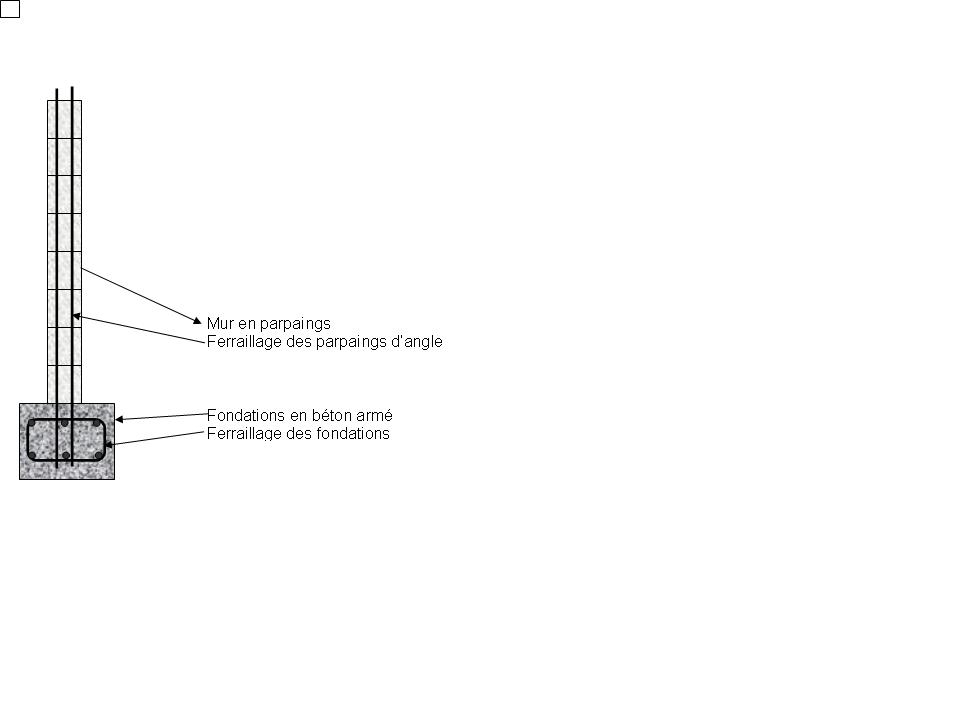

    Bonjour Megacyril,
    As-tu pu détecter(ou infos), s'il existait une fondation à tes murs, c'est important c'est pour la répartition de la charge (cela limiterait également le nombre d'IPN)
    Voir schéma Message 29

    invite21e9323e
    Re : section ipn
    En creusant, tu n'as pas vu approximativement la largeur de la partie (fondation) qui déborde par rapport au mur...
    Ferraillée ou pas > Quel type de sol as-tu? Assez homogène avec quelques cailloux???
    Le problème se résume à ça > Si pour supporter les IPN de 3 m, on met des poutrelles de 4 m supportées par des poteaux acier (HEA ou autre), il faut faire une assise ferraillée en béton et donc t'obliger à creuser beaucoup plus large...
    Si on fait un mur avec fondations et chaînage horizontale, ça limiterait le volume à creuser et tu économiserais les 2 poutrelles de 4m...
    Qu'en penses-tu? Quelles sont tes préférences???
    invited7f0426d
    Re : section ipn
    la fondation depasse de 15cm environ du cote ou j'ai creuse de l'autre je ne sais pas carj'ai ma descente de sous betonné.
    Sinon la deuxieme solution me parait plus economique certes avec un peu plus de boulot.
    Disons que l'on part sur ca combien me faut il d'ipn de 3m et qu'elle section .
    Puis les encatrés dans le mur.
    en fait la terre et melangé avec du tout venant et plein de caillou .
    Merci pour ton aide amaty
