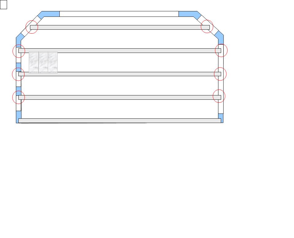

    Je viens de lire tes calculs, Geagea, la portée des linteaux sont 1,6 m (charge 3150 daN), de 3,10 m (charge 350 daN) de 0,60 m (charge 1050 daN) et de 0,40 (charge 800 daN) et non de 5,10 m...
    Les poutrelles de la dalle seront dans le sens des 5,10 m > Voir dessin
    http://forums.futura-sciences.com/at...-terrasseoejpg
    Il ne reste que le ferraillage des linteaux à renforcer si nécessaire...

    tu m'avais donné la charge de 3700daNm ELU,et de ce fait je suis parti avec cette valeur,il seraitjudicieux de me faire un dessin de la poutre avec son cas de chargement sous charge permanente et charge d'exploitation,il faut que les cas de chargements soient séparés en raison des pondération
    géagéa

    invite21e9323e
    Re : Dimensionner une poutre de 5m ?
    Bonsoir Geagea,
    J'ai fait un petit dessin du problème en question...
    invitef1c8f642
    bonjour AMATY,
    j'ai réceptionné ton dessin mais les poutres sont des PPB avec hourdis,tu pourrais sur la vue en plan me donner des cotes supplmentaires,notamment les cotes des longueurs des poutres,si le linteau fait une portée de 1,60m l'assise aux abouts doivent avoir au minimum 20cm d'assise de part et d'autres,les dimensions 20x20cm avec CP+CE 3000daNm a l'ELU,je vais regarder les aciers nécessaires

    invitef1c8f642
    bonjour AMATY?
    que je salue,pour revenir au linteau: portée 1,60m section 20x20cm,charge a l'ELU q=3000daNm
    moment 1,60²x3000/8=960daNm
    Trnchant a l'appui ELU: 3000x1,60/2=2400daN
    hauteur de la poutre h= 0,0096^0,333=0,212m soit 21,2cm peu différent de 20cm que l'on retient
    béton C25/30 fc28j:25Mpa,contrainte béton: 25x0,85/1,5=14,17Mpa,contrainte de traction ftj: 25x0,06+0,6=2,1Mpa
    Acier Fe:500Mpa contrainte acier: 500/1,15=434,7Mpa
    moment réduit : 96000/20x16,5²x141,7=0,1244
    Alpha: 1,25 x[1-(1-2x0,1244)^0,5=0,1666
    yu: 0,166x 16,5=2,739
    Zu: 16,5-0,40x2,739=15,40cm
    Aciers longitudinaux: 96000/15,40x4347=1,43cm²
    soit 2 HA10 section 1,57cm²>1,43cm²
    ou 3 HA8 section1,51cm²>1,43cm²
    contrainte tangentielle a l'appui: 2400/20x16,50=7,27daNcm²<0,02x250/1,50=33,3daNcm²
    Condition de non fragilité armatures longitudinales mini: 20²x0,23x21/5000=0,39cm²
    Vérification des armatures longitudinales aux appuis: 2400/(5000/1,15)=0,552cm² vérifié
    Vérification compression du béton:2400daN<0,40x (250/1,15)x20x14,85=25826daN
    cadre HA6'dans le cas armatures longitudianales HA10) section cadre:0,565cm2
    écartement des cadres st=13cm au droit du nu de l'appui:6,5cm
    vérification: 0,565/20x13=0,0022>1,15x7,27/0,9x5000=0,0019
    géagéa
    invite21e9323e
    Bonjour Geagea, Bien à Toi,
    Exécuté d'une main de Maître... Geagea
    Donc si j'ai tout compris...
    Armature de linteau 15x15, 2 filants inférieurs HA de Ø10 et 2 filants supérieurs HA de Ø6 (peu impactés) avec cadre Ø6 espacés tous les 130 mm et le 1er cadre à 65 mm du droit de chaque appui.
    Ce qui laisse un espace central de ~205 mm (peu impacté) compte tenu de la portée 1600.
    Actuellement, toutes les armatures standards sont en cadre Ø5 à maxima, il faudra que je regarde ça, j'étais resté à ce diamètre...
    Je suppose que c'est une application de l'Eurocode???
    Donc, Le_Seb, il faudra demander une fabrication spécifique pour ton armature...
    invitef1c8f642
    bonjour AMATY,
    je te salue,et pour revenir au linteau ,au centre il ne faut ps l&aisser un espace de 205mm,il suffit de disposer 2x 10,2cm,car l'écartement maxi est de 0,9xd avec d=16,5cm soit 0,9x16,5=14,85cm,pour les aciers transversauxHA6,cette dimension est standard
    géagéa
