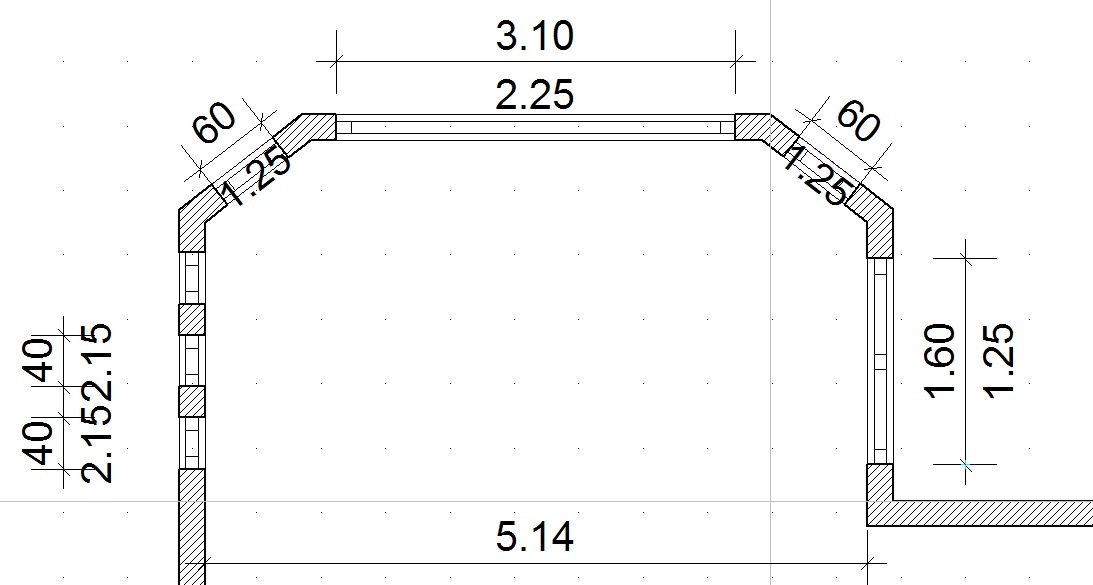

    Je cherche à agrandir une pièce et pour cela de connaitre la dimension d'une poutre pour pouvoir venir appuyer ma dalle de béton au dessus.
    Il n'y aura pas de charge à l'étage hormis la dalle béton, puisqu'il s'agit d'un toit plat, non accessible.
    1) Pourriez vous me dire si il est nécessaire de mettre une poutre le long de la pièce? si oui comment calculer ses sections ?
    2) Les murs porteurs tels qu'ils sont ( pas de parpaing mais en béton) suffisent à porter le poids de cette dalle ?
    Merci d'avance

    Il faudrait la dimension de tes ouvertures pour les linteaux de fenêtres, c'est surtout eux qui peuvent poser problème...
    invitee29884a5
    Re : Dimensionner une poutre de 5m ?
    Merci pour ta réactivité....extra
    Par contre je pensais que les hourdis en polystyrène n’étaient pas tolérés pour les plancher à l'étage ?
    Pour ce qui de l'ouverture des fenêtres, je joins un plan avec les ouvertures.
    Ce qui peut poser problème c'est le poids du plancher exercé sur les linteaux c'est bien ça ?

    Charges sur linteau ouverture de 160
    135 + 500 = 635 kg/m² >>> 5,54 x 1,8 x 635 = ~6300 kg
    Donc il faudra faire un linteau renforcé > A définir
    Autre linteau > 40 & 60 : 2100 kg empiriquement.
    La charge exercée sur un linteau n'est pas plutôt 3250 kg puisqu'elle est répartit sur les deux cotés ?
    Car dans ce cas je pensais à des dimensions de 20 par 20 pour le linteau de 160+20+20 avec les ferraillages qui va bien.
    Par contre pour confirmation en ce qui concerne les fondations, une semelle filante suffit bien même si la charge n'est reprise que sur les poteaux ?
    Car on m'a conseillé plutôt de mettre une semelle renforcée plus sure pour les descentes de charges concentrées ?

    La charge exercée sur un linteau n'est pas plutôt 3150 kg puisqu'elle est répartit sur les deux cotés ?
    Mille fois exact... et idem pour la charge à diviser par 2 sur autres linteaux...

    invite21e9323e
    Geagea, j'ai oublié les charges sur les linteaux
    135 + 500 = 635 daN/m² >>> 5,54 x 1,8 x 635/2 = ~3150 daN
    Sur linteau de 3,10 m : 350 daN
    Autre linteau > 0,40 & 0,60 m : 1050 daN empiriquement.
    Plan transmis par Le_Seb > http://forums.futura-sciences.com/at...-de-5m-03oejpg

    invite21e9323e
    Bonsoir Geagea,
    A ce niveau là, il faut tout considérer en charge équilibrée...
    Pour la charge à l'ELU, ça restera toujours un problème pour les maisons particulières, en l’occurrence, une étude complète de sols
    Considérations :
    Coefficient S > Contexte Zonage de Sismicité défini récemment par l'arrêté du 22 octobre 2010, positionne la région parisienne en zone 1 soit "Très faible".
    L'historique donne une série de séismes dans l'Oise de février à Mai 1756 dont le plus important a été ressenti le 30 avril à Breteuil (86 km à vol d'oiseau de Paris) avec un magnitude estimé entre 5 et 6.
    On peut retenir un niveau de magnitude 4, donc pratiquement sans impact avec un coefficient de pondération de 0,2
    Coefficient G : Contexte géologique et géotechnique, n'ayant pas d'informations de la part de Le_Seb, on peut éventuellement retenir le risque dû à des vides anthropiques.
    Coefficient N de Contexte hydrogéologique : Pas d'infos également
    Coefficient Z de Contexte Topographique et Zone d'Influence Géotechnique. Aucune prise au vent.
    Coefficient T lié à G2 et G4 > Sans objet.
    Coefficient de pondération envisageable : 0,9 à 1.
    Soit une charge à l'ELU voisine 3700 daN/ml
    invitef1c8f642
    la charge sur le linteau est de 3700daNm ELU,la portée est de 5,00m
    le moment est de 5²x3700/8=11563daNm,
    la hauteur du linteau est de 1/10° de la portée soit 50cm,avec du béton C25/30,on peut définir la hauteur de la poutre soit h> ou égale a 0,1156^0,333=0,49m soit 50cm soit h=50cm,d=50-5=45cm,la largeur on retiend en général 1/3 et 1/4 de h soit 50/3=16,67cm,on retiendra 18cm
    mu= 1156300/18x45²x141,66=0,223
    alpha= 1,25x[1-(1-2x0,223)]^0,50=0,3196
    yu= 45x 0,3196=14,38cm
    zu= 45-0,40x14,38=39,25cm
    Acier =1156300/39,25x(5000/1,15)=6,776cm²
    2HA16+2HA14=4,0212+3,0788=7,10 cm²>6,776cm²(en deux lits)
    A minimum: 0,23x 18 x45x21/5000=0,78cm²
    contrainte tangentielle a l'appui
    Vu= 3700x5/2=9250daN
    contrainte tangentielle: 9250/45x18=11,42daNcm²<0,20x250/1,5=33,33daNcm²
    les cadres on utilise HA6 section:0,5655cm²
    sans le calcul de Vu réduit
    x=0,5m: Vu 7400daN tau u=7400/45x18=9,14daNcm²
    st< ou égale 0,80x0,5655x5000/18x9,14=13,75cm choix retenu 12,50cm
    x=1,00m: Vu=5550daN tau u= 6,85daNcm²st< ou égal 0,80x0,5655x5000/18x6,85=18,35cm choix retenu 15cm
    x=1,50m Vu=3700daN tau u=3700/18x45=4,57daNcm² st< ou égal:0,8x0,5655x5000/18x4,57=27,49cm chix retenu 25cm
    x=2,00m Vu=1850daN tau u= 1850/45x18=2,28daNcm²
    st< ou égal 0,80x0,5655x5000/18x2,28=55cm limité a 0,90x45=40,50cm
    choix retenu 35cm
    les cadres seront espacés selon les valeurs données
    pour le calcul de la flèche c'est plus long,il faut calcul l'inertie en fonction des aciers,inertie momogénéisée
    géagéa
