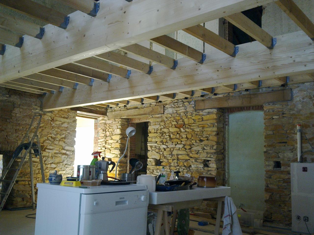

    Pour une réalisation facile, mettre des poutres muralières maintenues par 3 tubes carrés ou rectangulaires scellés dans les parpaings (fixation la plus sûre et assez facile).
    Ensuite pour fixer les solives des sabots acier fixés au madrier muralier... Montage assez pratiqué (voir photo)
    http://forums.futura-sciences.com/at...102010138oejpg
    Qu'en penses-tu avant de continuer???

    et bien, je crois que tu as bien compris mon projet, et sur la photo, si on remplace les "grosses poutres" par 2 murs, et bien ça ressemble à ce que je souhaite faire...

    OK, je garde ta structure...
    Zone de chargement d'une solive : 2,86 x 0,6 = ~1,7 m²
    Charge correspondante > OSB3 15 mm > 8,5 kg/m² et charge de stockage > 70 kg/m²
    Total ~80 kg/m² soit ~140 kg par solive.
    Prise en compte solive la plus contrainte (reprise charge des 3 solives) de l'accès
    Charge 1,6 x 1,6 = ~2,5 m² x 80 = ~200 kg (+ poids solive)
    1/2 Charge solive > 140/2 + 200/2 = 170 kg pour la solive la plus contrainte.
    On peut uniformiser (histoire de garder des dimensions standards)
    Solives de 50 x 150 mm charge admissible ~230 kg
    Charge sur muralière > ~450 kg > 50 x 175 mm
    Je fais un petit schéma des fixations > Le mieux chevillage chimique...
    Tomber sur les joints, un peu délicat...

    On aurait pu descendre d'un cran, c'est à dire passer en solives de 50 x 125, mais elles m'apparaissaient vraiment un peu limite...
    Il est possible que tu sois obligé de prendre des chevilles de plus gros diamètre que 10 du fait de la longueur nécessaire...
