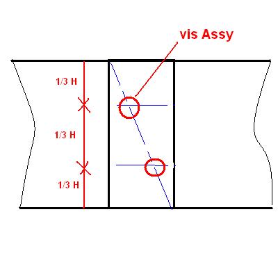

    La solution des pointes de 200 me tente bien. Combien je dois en mettre et de quelle façon ?
    Perso, je préfère les vis ou les tire-fond... J'ai toujours peur que les pointes ressortent > Voir film Tanguy...
    Seul Ossau peut t'assurer que cela tient aussi bien que des vis...
    A positionner au niveau supérieur et inférieur, entre le 1/4 et le 1/3 de la hauteur et zi possible en quinconce...
    Est ce que la technique des pointes changent quelque chose au calcul de résistance ?
    Fondamentalement, non...

    Finalement, j'ai pû me procurer des vis ASSY en 10 x 160/100 de chez WÜRTH
    Donc je perce la pièce du chevetre au Ø10 avec logement de la tête de vis2 (ou 4 ? ) vis en diagonale à environ 1/3 de la hauteur
    Je vais m'équiper d'une viseuse a percussion pour poser ses vis ASSY
    J'espère ne pas avoir compris de travers
    http://forums.futura-sciences.com/at...1&d=1322162641
    invite6811a653
    Re : Trémie dans solivage
    vis en diagonale..........
    je m'exprime mal et je sais pas faire un dessin sur pc..
    la vis est bien perpendiculaire a la piece de bois. elle est donc vissée droite. quand je parle de diagonale disons que... bon... vous faites un trait en joignant deux angles opposés vous avez une diagonale et sur cette diagonale vous vissez au moins deux vis.... voir 3
    me suis je fait comprendre ?
    ah ben si j'ai vu maintenant le dessin que vous avez fait........c'est ça..........purée faut que j'aille au lit moi......
