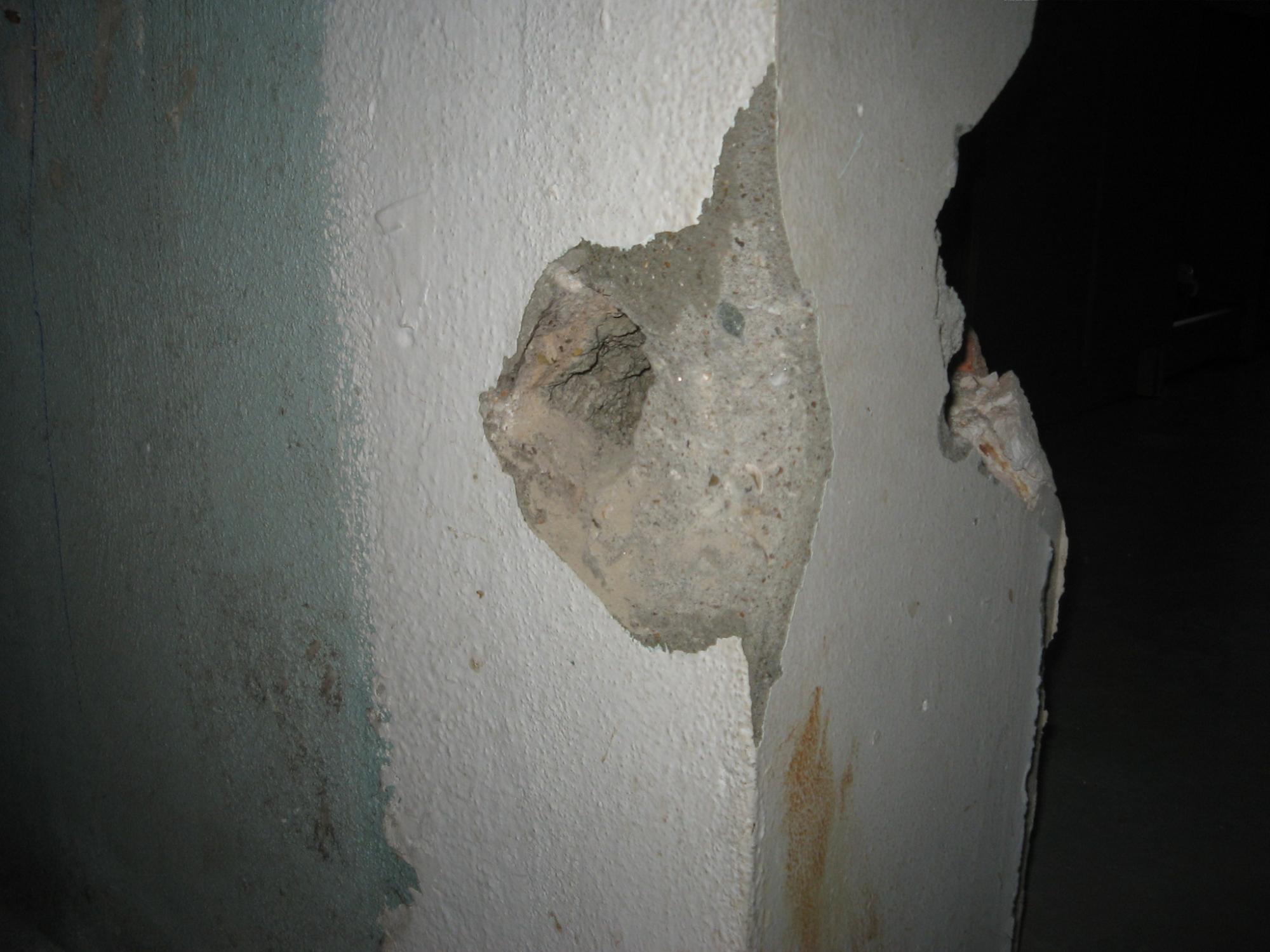

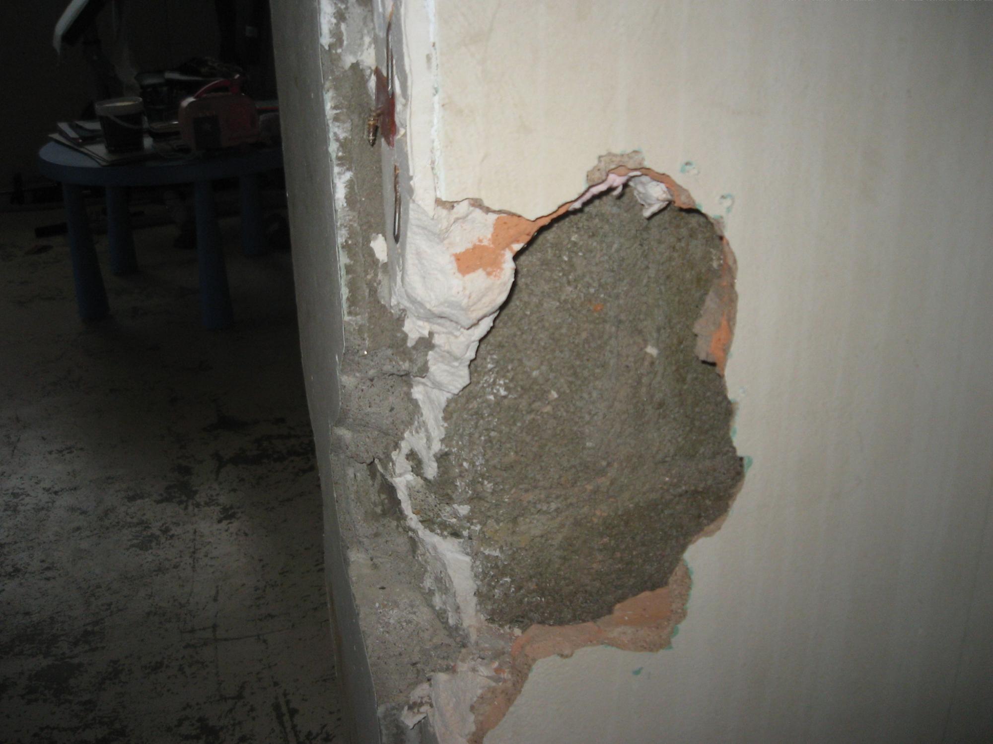

    donc comme demander voici comment et composer le mur il y a un revetement de mur des 2 coter qui fait 1.5cm, une epaisseur de parpaing de 15cm, une epaisseur de brique rouge creuse de 5cm et entre les 2 un vide de 4.5cm.
    voici quelque photo pour donner une meilleur idee

    ...voici comment est composé le mur, il y a un revêtement de mur des 2 côtés qui fait 1.5 cm, une épaisseur de parpaing de 15 cm, une épaisseur de brique rouge creuse de 5 cm et entre les 2, un vide de 4.5 cm
    Bizarre et un peu ennuyeux comme montage, il faudra bien positionner les HEB...
    Les parpaings ont l'air plein??????????????????

    non c est bien des parpaing creux, et je penser celler mon assemblage d ipn dans l alignement des parpaing donc en faite si je comprend bien mes mur porteur ne sont fait que de parpaing creux de 15cm donc je pense qu il y a une difference de poids par rapport a un mur qui pour moi etais constituer des parpaing de 20cm puis brique rouge coller sur le mur.

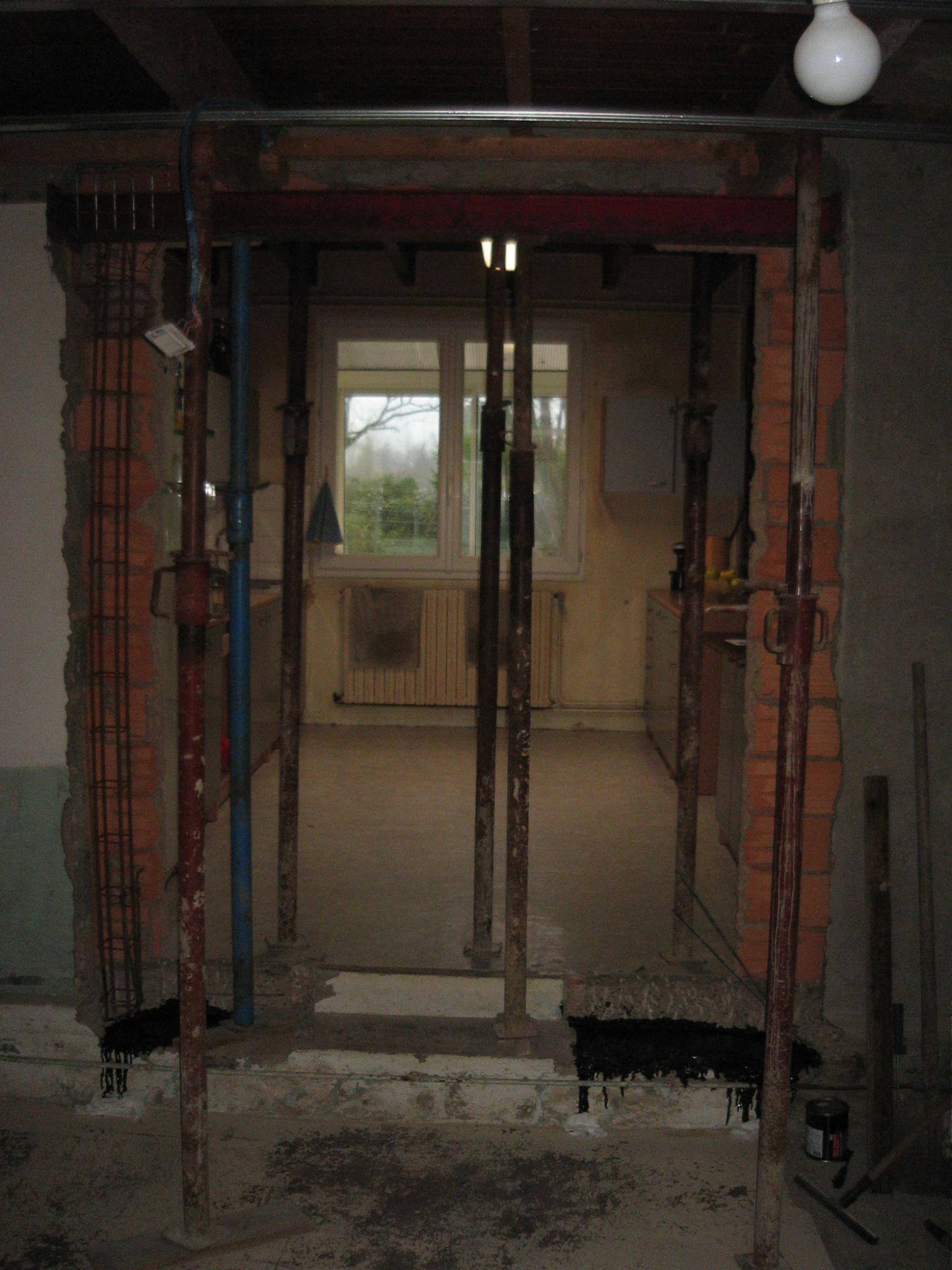

    je reviens vers vous, cette fois si pas pour un renseignement mais pour vous faire partager l avancer du chantier. donc apres un week end de travaux voila se que sa donne, oui c est vrai je n avance pas tres vite mais je fait tous au marteau et burin, et au moins la maison est encore debout lol. la je viens de remettre une couche de goudron pour refaire l etancheiter entre les fondation et les futures pilier de beton armee.
    place au photo et encors merci de votre aide, je continurai a vous faire profiter de mon avancer.

    me revoila pour vous donner des nouvelle de mon avancer apres 1 semaine de sechage

    je reviens vers vous pour vous remercier pour la reussite de mon projet voici quelque photo du resultat
    encore un grand merci a vous et tous particulierement a amaty
