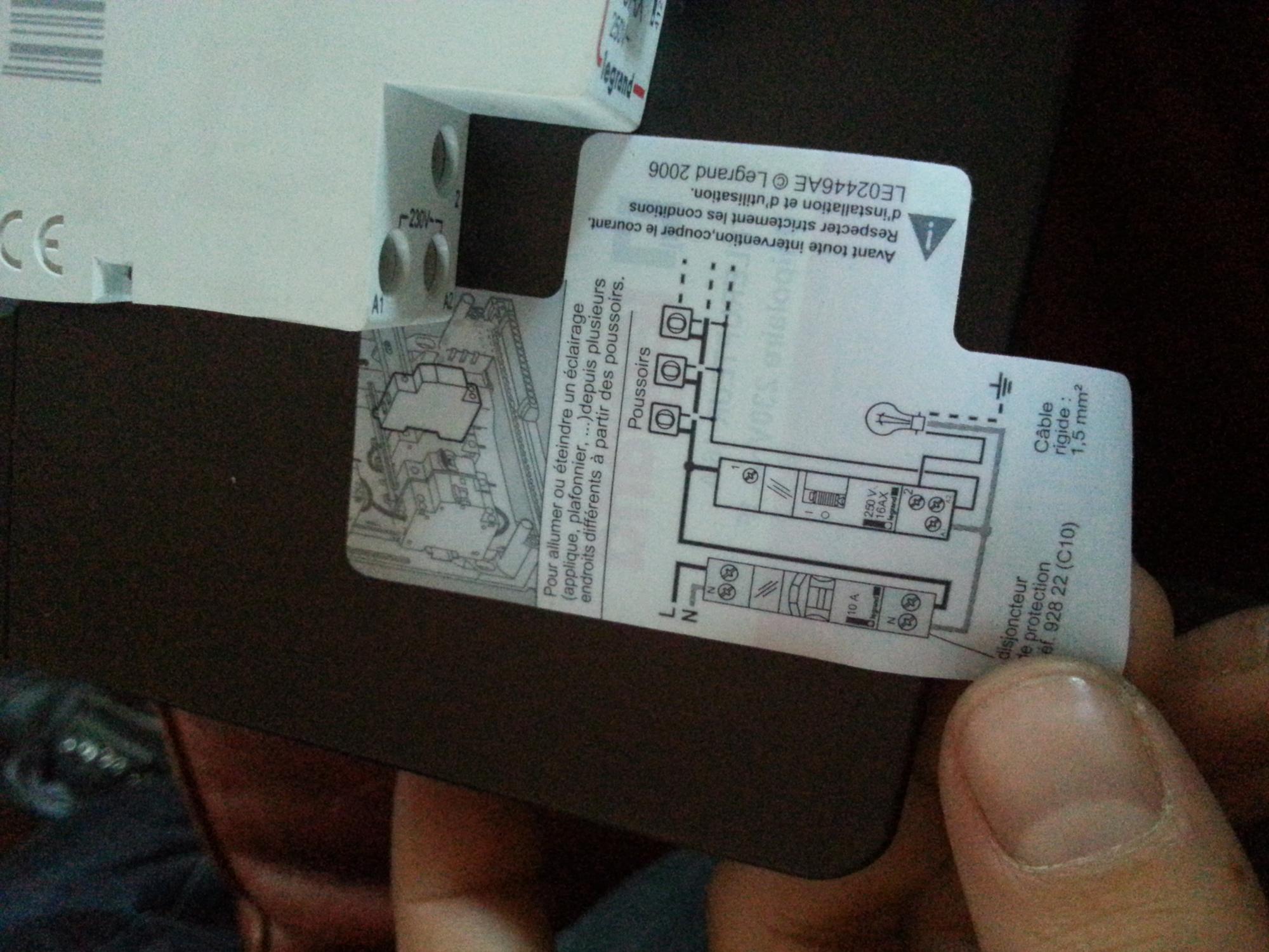

    Me revoilà, après avoir galéré 1h pour pouvoir trouver un vendeur qui accepterai de me vendre un télérupteur.
    20150909_175655.jpg voilà ce que j'ai acheté (unipolaire)
    La notice de branchements
    Voilà ce que je veux changer (bipolaire...)
    Vous remarquerez que ça semble avoir cramé en interne, le plastique a une marque marron sur le coté gauche.
    Donc là je suis embetté avec mon nouveau télérupteur, vu la quantité de fils que j'ai d'origine sur mon ancien télérupteur.

    golfo57
    Re : Plus de lumière dans une chambre
    worms91, es-tu sûr que l'appareil que tu montres en photo 3 soit un télérupteur (une photo de face aurait été plus parlante), auquel cas est-ce lui le problème?
    Citation Envoyé par worms91
    Se référer à la notice, tu repères ce qui était sur la bobine ancien et branches borne sur borne nouveau, pareil pour l'alimentation des lampes. Ton nouveau télérupteur est unipolaire, donc les fils bleus (neutre) entrée-sortie tu les joints avec un domino, dans le cas que ce soit bien le télérupteur. @+

    a,b = bobine
    apparemment :
    1,2 = 1er contact
    3,4 = 2eme contact
    mais le schéma est bizard, et je ne comprends pas l effet de la molette bleu (forçage ??)

    golfo57
    Bonsoir à tous,
    - couper l'électricité au général
    - shunter le télérupteur et connecter directement la phase qui entre dans le télérupteur à la phase qui en sort
    Au fait, l' as-tu fait. Ce qui te permettrait déjà de savoir les fils que tu vas brancher en 1-2 du nouveau télérupteur. Mais comme il est unipolaire les autres du même contact tu les branches ensemble avec un domino.
    Les fils qui sont en a-b vont en A1-A2. @+
    invite08492e69
    Donc a et b (ancien télérupteur) correspondent aux fils rouge et bleu sur la photo, en haut du télérupteur, bornes qui sont le plus rapprochées de moi ?
    Photo en question : http://forums.futura-sciences.com/at...909_175601.jpg
    Je n'ai encore rien shunté, j'attendais votre feu vert sur la procédure décrite pour faire ça en toute sécurité.
    Mais si je shunte la phase entrante avec la sortante et pareil pour le neutre, c'est censé s'allumer ?
    Je laisse les fils qui entrent en 1 et 3 de l'ancien télérupteur potentiellement HS ?!

    golfo57
    Tu les places en A1-A2.
    Citation Envoyé par toi
    Oui.
    Oui, tu peux tout comme ceux en 2 et 4. Tu fais avec un fil un pont entre 1 et 2, 3 et 4, et tes loupiotes devraient s'allumer, en espérant pour toi que c'est le bon télérupteur. @+

    J'ai shunté la phase avec la phase et le neutre avec le neutre, ça s'allume.
    Pour le branchement j'ai essayé d'en faire un, vu le bruit du télérupteur (bruit constant) quand on appuie sur le bouton, et la lumiere ne s'allumant pas, j'ai coupé direct, c'était pas ça du tout.
    Il y a un truc que je ne comprends pas.
    Si je branche la phase et neutre provenant d'un disjoncteur en amont à la borne A1 et A2 du nouveau télérupteur, ok je respecte l'inscription 230V imprimée sur le télérupteur au niveau de ces bornes, mais le schéma de ce télérupteur indique, de ce que je comprends, autre chose :
    http://forums.futura-sciences.com/at...hmentid=291813 schéma de rappel des branchements du nouveau télérupteur
    Pour moi, le neutre qui provient du disjoncteur en amont va en A1 et ensuite la phase qui provient également d'un disjoncteur en amont va en 1.
    Ensuite, les fils de neutre qui sortaient de l'ancien télérupteur, pour moi il faut les connecter en A1 également.
    Pour la phase qui sortait de l'ancien télérupteur, aucune idée quant à son emplacement.
    Pareil, j'ai un couple de deux fils blancs qui allaient dans l'ancien télérupteur (en 1) et un fil bleu (en 3), je ne sais pas ou les mettre non plus...

    La bobine c'est ce qui est constamment alimenté ? (par le neutre et la phase, fil rouge et bleu sur la photo)
    Bjr àtoi,
    La bobine de ton télérrupteur n'est PAS à alimenter...CONSTAMMENT !
    Elle n'est alimentée QUE lorsque tu appuies sur un DES boutons poussoirs.
    C'est tout
    Le fait d'alimenter la bobine par une "implusion" fait pour ainsi dire coller le "relais" ( les contacts du télérupteur)
    Ce qui alimentent les..lampes.
    Une DEUXIEME implusion ( appui à nouveau sur un des BPs ) fait décoller le "relais" et coupe l'alimentation des lampes.

    Pour moi je dois brancher comme ça (débrancher de l'ancien térérupteur pour mettre sur le nouveau) :
    Nom : br.png
Affichages : 2044
Taille : 220,0 Ko
    Si la bobine est alimentée que lorsqu'on appuie sur un bouton, alors sur le schéma l'impulsion est envoyée en A2 ? (connexion en bas à droite) La bobine est en A2 ? Du coup je ne comprends pas l’intérêt d'alimenter en 1 avec une phase, à moins que ce soit par là que les contacts se décollent lorsque on appuie à nouveau sur l'interrupteur.
    Pour les autres fils, je reste perdu pour leur connexion.
    comme quoi tu demandes des renseignements que tu ne suis pas. Si tu regardes correctement le schéma le fil en A2 vient du bouton poussoir et non d'un disjoncteur. Donc on reprend:
    - Ce que tu avais en a-b sur l'ancien, tu mets en A1-A2 ( à condition que se soient bien les fils qui viennent du BP)
    -Ton nouveau télérupteur est unipolaire, donc les fils bleu à droite en haut et en bas, tu les joins avec un domino.
    -les autres fils blanc en haut sur 1 et en bas sur 2. @+

    J'ai effectué les branchements proposés, il en resultait que :
    Chambre éteinte, lorsqu'on appuie sur l'interrupteur, la lumière s'allume, mais quand on relache l'interrupteur elle s'éteint de nouveau. Même comportement avec les autres interrupteurs, le contact ne tient pas.
    Je suis tout à fait d'accord, d'où mon étonnement quand on me propose de brancher le fil de phase qui était sur la borne a (ancien télérupteur) à la borne A2 (nouveau télérupteur), au lieu de la borne 1 (nouveau telerupteur), alors que le schéma est assez explicite sur ce point.
    Ben! faut croire que ce nouveau télérupteur est hs. En alimentant directement la bobine en A1-A2( phase-neutre), est-ce qu'elle s'enclenche et le bitouniou central passe en 1 et y reste? @+

    Oui le bitouniou () central s'est bien mis en 1 lorsque j'ai remis le courant

    Citation Envoyé par worms91 Voir le message
    Et je t'ai demandé s'il restait bien en 1, mais j'ai oublié de te dire après coupure de courant. Est-ce le cas? @+

    Je regarde ça demain j'ai pas fait attention. Il est censé redescendre tout seul en 0 lorsqu'on coupe le courant ?
    Non, il faut qu'il reste en 1, tu remets le courant il revient à 0 et ainsi de suite comme avec le BP. @+

    Je vais paraitre entêté mais j'ai trouvé ce schéma sur internet (qui reprend celui de mon nouveau télérupteur, mais en couleur).
    Nom : 94083_2_montage_télérupteur (1).JPG
Affichages : 3771
Taille : 26,3 Ko
    La phase provenant du disjoncteur en amont arrive bien en 1 et non en A2... donc je ne comprends pas pourquoi je dois mettre ce que j'avais en a et b (ancien télérupteur, fils provenants de disjoncteurs en amont) en A1 et A2 et non pas en A1 et 1 plutôt.
    Parce que pour moi, la mettre en A2 la phase qui provient du disjoncteur en amont, ça rend inutile le bouton poussoir, vu que la phase est envoyé "constamment" dans la borne A2 avec ce branchement...
