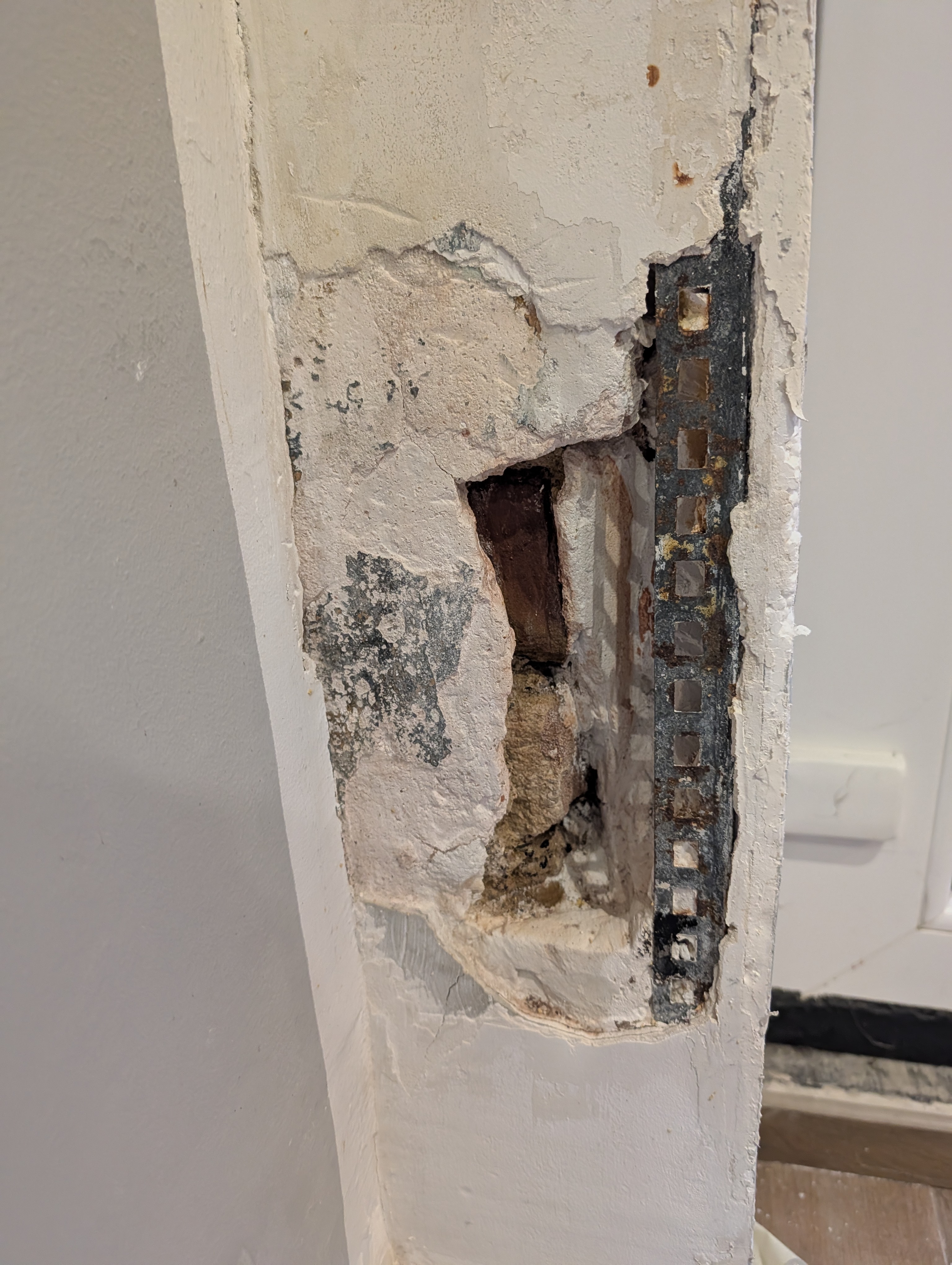

    Des différents messages tout le monde est unanime sur le fait que le grillage galvanisé n'est pas compatible avec la chaux.
    Puis-je utiliser un grillage en plastique pour consolider le corps de l'enduit sur le bas du mur?
    Il existe des panneaux treillis de carreleur (en rouleau) qui conviennent très bien, Eiffel te le confirmera...

    Je confirme mais Mmehdi ne doit plus savoir quoi penser. Il y a ceux qui disent que ca rouille et ceux qui disent que non.*
    Trop d'infos tue l'info*
    Effectivement, le fait d'utiliser un treuills galva*:
    Inconvinéant: Risque de le rouille
    Avantage : Consolide l'enduit
    Est-ce que la rouille est juste un problème d’esthétique ou risque de déstabiliser l'enduit*?

    re:il me semble qu'Amaty parle de treillis PLASTIQUE;

    Nom : PXL_20260216_170437063.jpg
Affichages : 102
Taille : 2,87 Mo
    Bonjour à tous, J'ai repris un sujet similaire, je suis en train de préparer mes murs pour repeindre mais mauvaise surprise je suis tombé sur une partie de plâtre qui s'est retirée. J'ai graté tout ce qui se retire facilement et j'ai l'impression que je suis sur des mixtes Pierre/platre/autre donc comment faire pour reboucher ce trou ? En plus de ça la partie à droite peinte en grise est une couche de plâtre sur polystirène mais j'aimerai bien ne pas tout retirer et juste avoir une réparation seine à défaut d'être esthétique. De ce que j'ai lu il faut éviter le ciment et si je mets du platre ça risque d'emprisonner l'humidité dans mon mur et pas bien acrocher sur les pierres ? J'ai vu que la chaux est conseillée pour laisser le mur respirer mais le contact chaux/plâtre est pas bon (pour de la chaux NHL 3,5) donc que faire ? Mélange chaud aérienne platre ?
  25. #235
    yaadno
    Re : Mur en pierre recouvert de plâtre et de ciment. Comment rénover?
    bjr:
    -passer l'aspirateur,puis une époge humide
    -acheter de l'enduit de rebouchage et dégrossir;
    -finir avec un enduit de lissage;
    cdlt
  26. #236
    bobflux
    Citation Envoyé par antholuffy Voir le message
    Oui. Le mortier au ciment appliqué sur des pierres pose des problèmes à cause de :
    - Son manque de perméabilité à la vapeur d'eau (pour les grandes surfaces).
    - Sa rigidité excessive par rapports aux matériaux du bâti ancien, qui amène le mortier de ciment à se fissurer, tomber par terre, en emportant des morceaux de pierres.
    La perméabilité à la vapeur d'eau d'un enduit de plâtre (µ) est à peu près la même qu'un bon enduit de chaux, donc aucun risque. Les enduits de plâtre respirent très bien. Ça accroche bien sur les pierres aussi.
    Ici tu peux sans souci reboucher au plâtre. Il faut le faire en plusieurs fois : tu rebouches le fond, ça durcit, tu en refais, tu en remets par dessus, etc. Ensuite tu attends qu'il soit sec et qu'il ait fait son retrait. Si tu n'es pas un pro du plâtre, tu peux quand même l'utiliser en rebouchage, mais pas en finition, il suffit que le travail de rebouchage ne dépasse pas du mur ! Ensuite un enduit garnissant qui te permet en même temps de rattraper les défauts sur le reste du mu.
    Mais bon, perso, je collerais un bout de placo sur tout le coin, c'est plus simple.
  27. #237
    antholuffy
    OK merci beaucoup je ne savais pas que le plâtre était aussi respirant ! Mais question bête il y'a une différence entre enduit de platre et le platre en poudre ? J'ai déjà du plâtre en poudre mais je peux pas tout reboucher en une fois ? pourquoi faire des couches ? Je vais essayer de trouver un liant pour plâtre à appliquer sur le mur avant de platrer.
  28. #238
    antholuffy
    Merci beaucoup ! Il y'a des enduits de rebouchages spécifiques pour ça ? j'ai un enduit de rebouchage bostik 5cm en poudre mais le trou est plus profond, c'est pas mieux de mettre du platre avant et de finir à l'enduit ?
  29. #239
    yaadno
    Vas faire un tour chez les bricolala tu verras tous les enduits;
    quand il y a des trous,il ne faut pas hésiter à utiliser en complément des morceaux de pierre ou de brique pour économiser l'enduit;
  30. #240
    bobflux
    L'enduit de platre, c'est du platre plus divers produits qui le rendent plus collant, moins coulant, prise plus lente, ponçage plus facile, etc
    On fait des couches parce que sinon ça coule et on en met partout, et il y a aussi le retrait, quand ça sèche le platre rétrécit un peu, donc si on fait une trop grosse épaisseur d'un coup elle se fissure.
    Pour reboucher les gros trous le mieux c'est ce que t'as sous la main : bouts de placo, cailloux, briques, etc, tu trempes ça dans le plâtre, le MAP, l'enduit de rebouchage ou autre, et tu fourres, après tu rajoutes du produit par dessus, etc. Avec des morceaux, ça ne coule pas !
