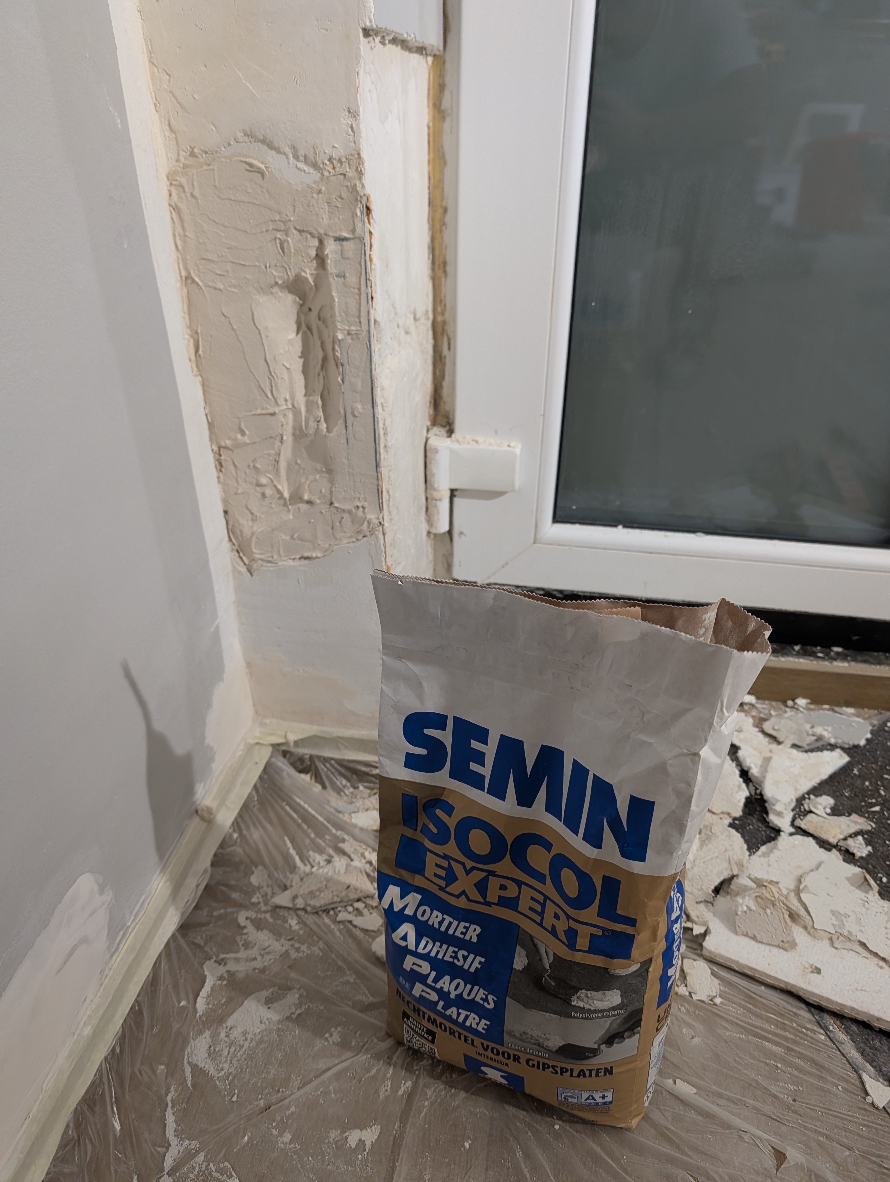

    Ok en effet si il y'a du retrait autant faire en plusieurs fois, combien de temps faut-il entre 2 couches de platre 24h c'est ok si elles sont épaisses ? Et dans ce cas la si c'est juste pour combler le vide j'ai pas interet à mettre juste de la mousse expensive et platrer ou enduire par dessus ?
  2. #242
    Re : Mur en pierre recouvert de plâtre et de ciment. Comment rénover?
    Ou n'importe quoi qui fera le volume et sera gratuit.
    Exemples : restes de gravats, vaisselle cassée, cochonneries minérales trouvées sur le bas-côté, papier en boules, etc
    Citation Envoyé par antholuffy Voir le message
    Combler le vide ne sert pas à grand chose à part supporter l'enduit de finition, la mousse expansive est un peu trop molle pour ça...
    Sinon un papier journal trempé dans le platre et roulé en boule ça marche très bien

    Merci beacuoup pour vos conseils j'ai trouvé du MAP hier soir et fait la première couche, c'est tellement plus facile que le platre en plus et bien moins cher que les primaires d'acrochage ! Voici le résultat (j'ai en plus glissé des restes de plaques de placo cassées mais neuves qu'il me restait pour donner un peu de structure) est-ce qu'il vaut mieux refaire une couche de MAP ou bien plâtre par dessus ?

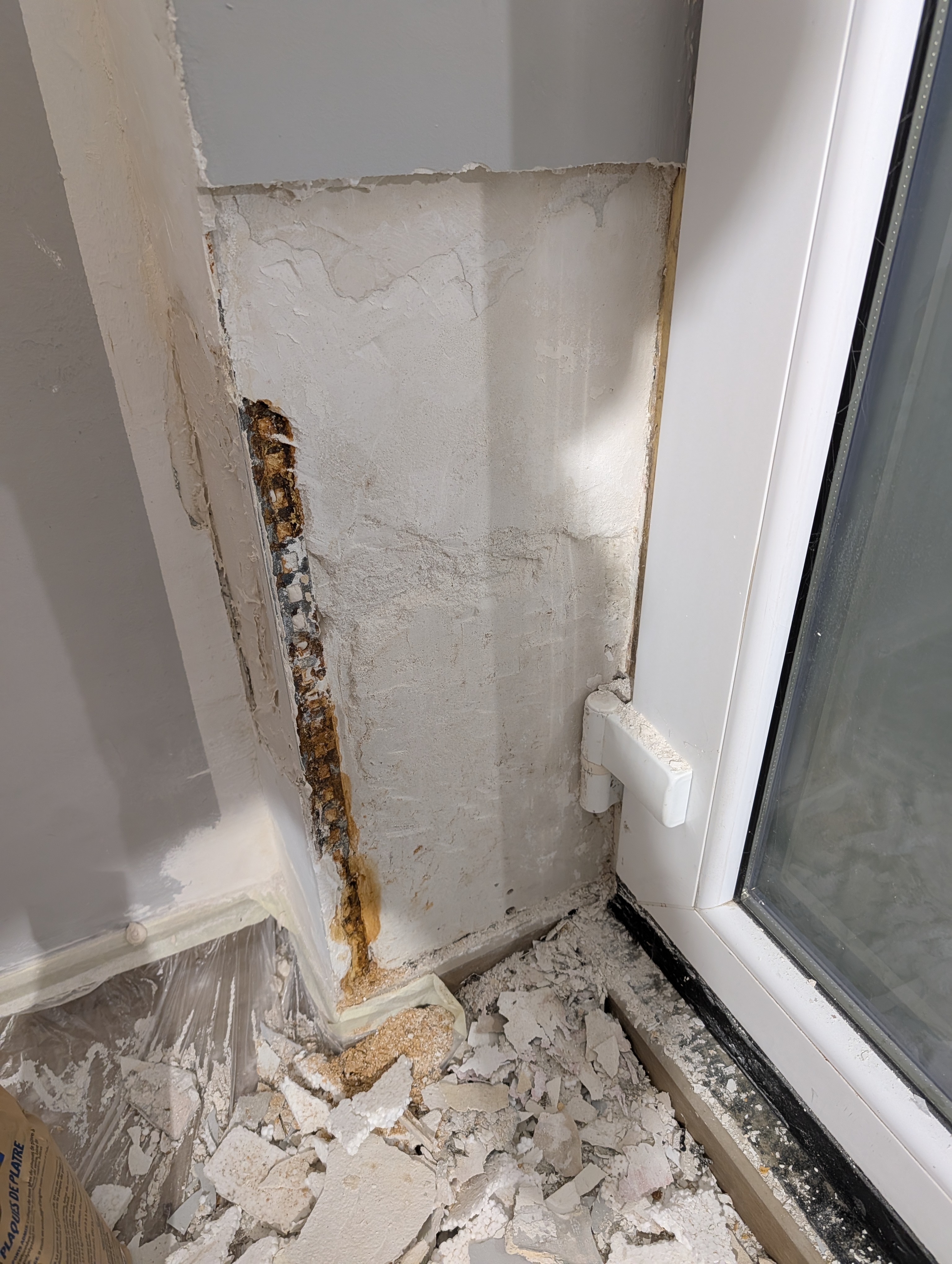

    Autre question:
    Dans cet élan de vouloir bien faire j'ai finalement aussi retiré une partie du polystyrène sur le mur adjacent car il était tout décollé, mieux vaut mettre platre / enduit / ou MAP la dessus ? Et faut-il mieux retirer la rouille du fer et du mur ou pas grave ?
    Pièce jointe 516812
