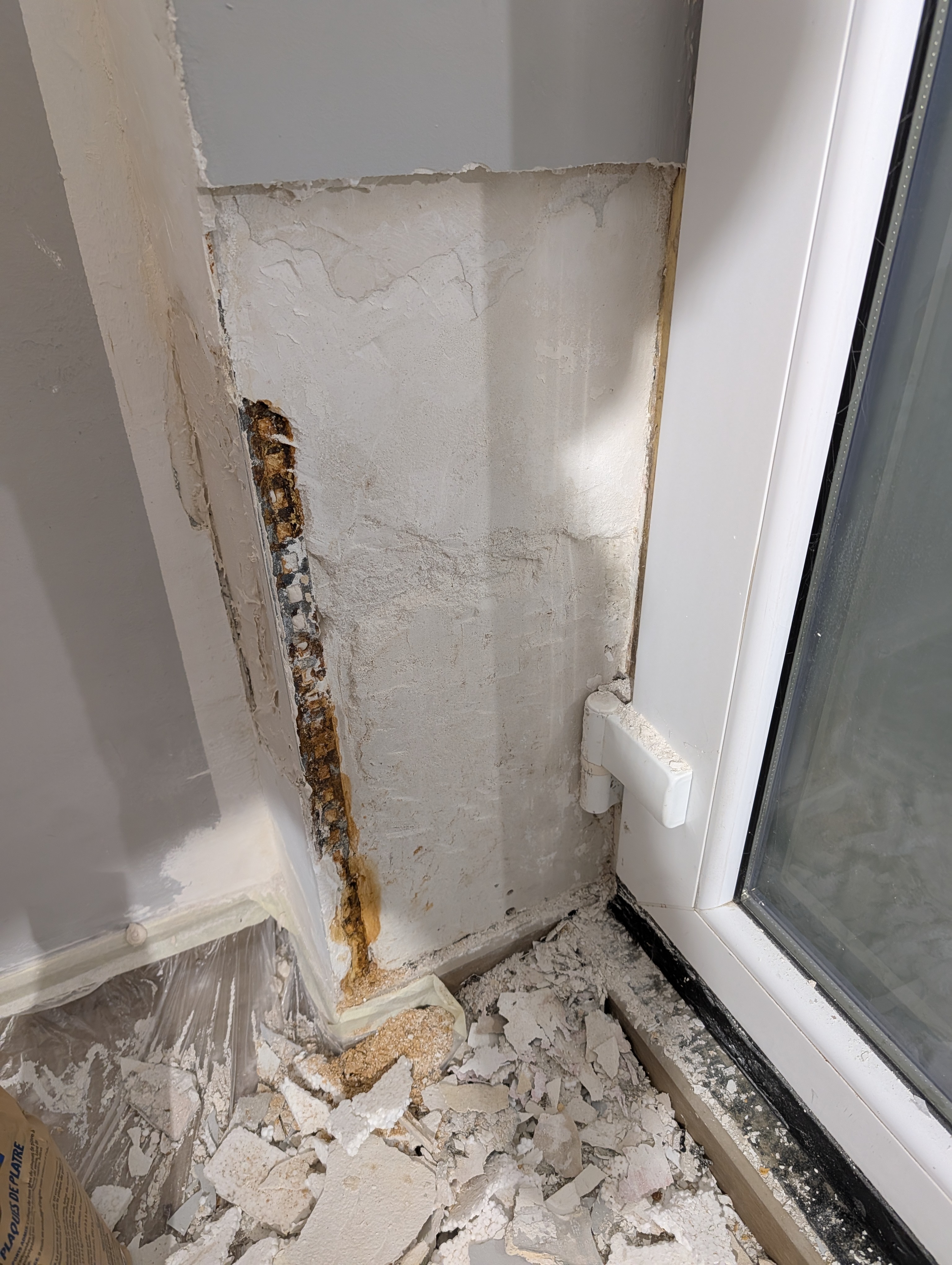

    Bonjour à tous, Je suis en train de préparer mes murs pour repeindre mais mauvaise surprise je suis tombé sur une partie de plâtre qui s'est retirée. J'ai graté tout ce qui se retire facilement et j'ai l'impression que je suis sur des mixtes Pierre/platre/autre donc comment faire pour reboucher ce trou ? En plus de ça la partie à droite peinte en grise est une couche de plâtre sur polystirène mais j'aimerai bien ne pas tout retirer et juste avoir une réparation seine à défaut d'être esthétique. De ce que j'ai lu il faut éviter le ciment et si je mets du platre ça risque d'emprisonner l'humidité dans mon mur et pas bien acrocher sur les pierres ? J'ai vu que la chaux est conseillée pour laisser le mur respirer mais le contact chaux/plâtre est pas bon (pour de la chaux NHL 3,5) donc que faire ? Mélange chaud aérienne platre ?

    TioChanclas
    Re : Reboucher un trou pierre/plâtre
    d'où vient l'humidité dont vous parlez ?

    TioChanclas
    Dans tous les cas, il serait bon de résoudre la cause avant de traiter les conséquences.
    Et de connaitre vos objectifs.
    En fait, des remontées capillaires, un pont thermique, ou une infiltration n'ont pas les mêmes traitements... ET selon que vous voulez renforcer un mur ou l'habiller, les tactiques sont différentes.
    N'avez vous personne qui peut vous aider sur le diagnostic ?
    A défaut, intuitivement, pour gérer la flotte, j'aurais suggéré de reformer le mur et de l'enduire à la chaux, mais la cornière va rouiller et faire des traces visibles. Donc ça suppose de l'enlever, avec les emmer... qui vont avec.

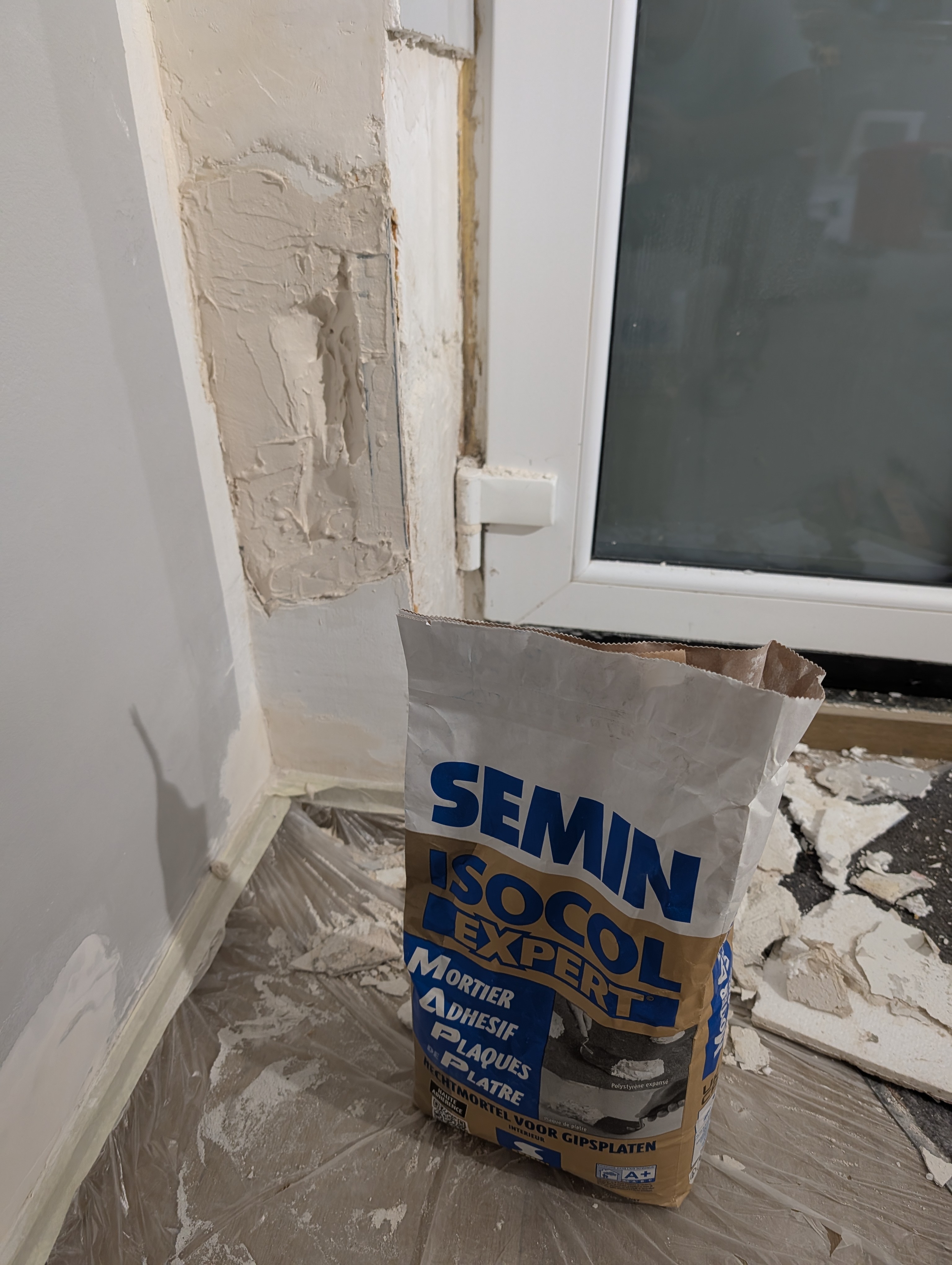

    Merci beacuoup pour vos conseils j'ai trouvé du MAP hier soir et fait la première couche, c'est tellement plus facile que le platre en plus et bien moins cher que les primaires d'acrochage ! Voici le résultat (j'ai en plus glissé des restes de plaques de placo cassées mais neuves qu'il me restait pour donner un peu de structure) est-ce qu'il vaut mieux refaire une couche de MAP ou bien plâtre par dessus ?

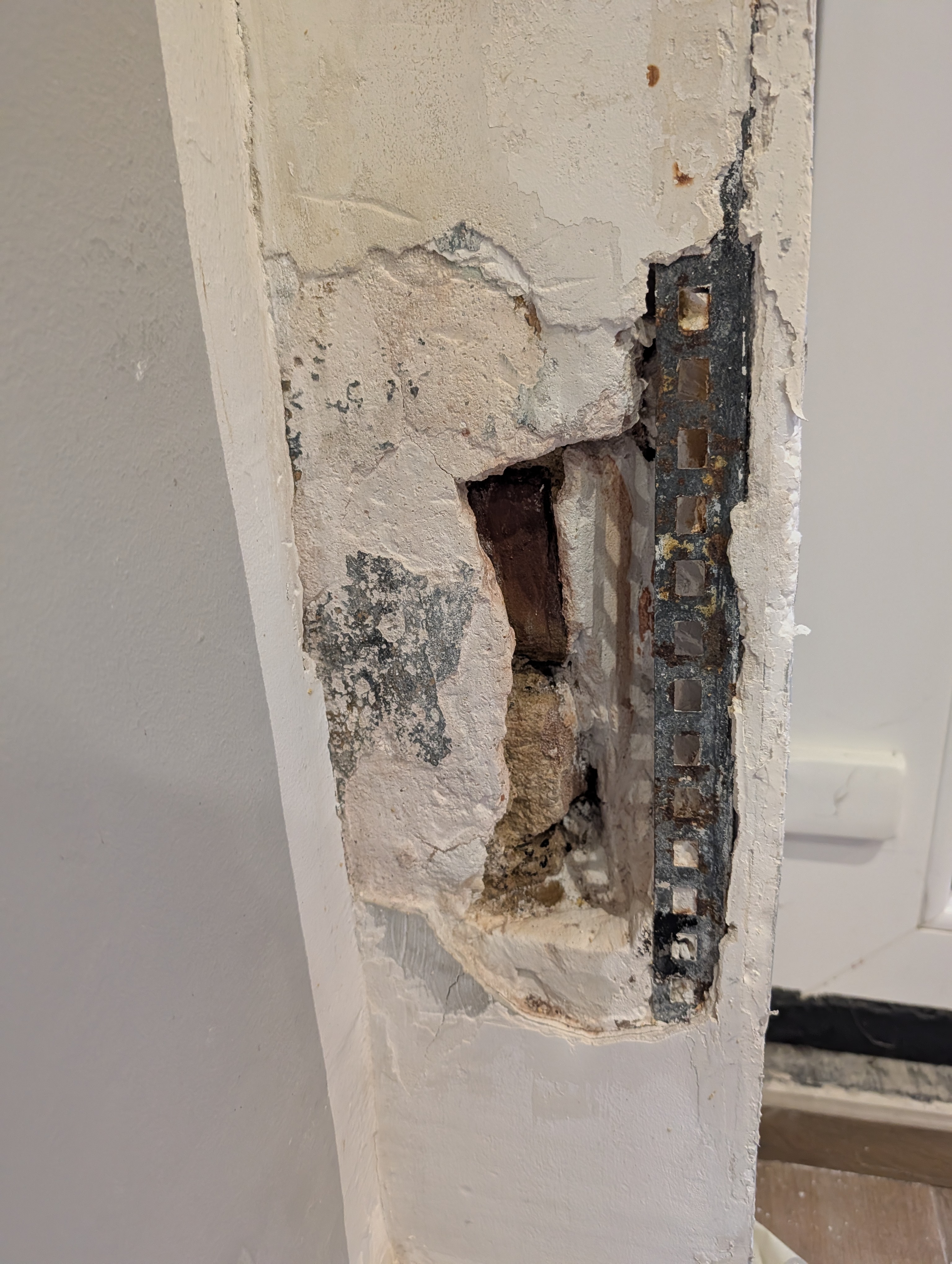

    Dans cet élan de vouloir bien faire j'ai finalement aussi retiré une partie du polystyrène sur le mur adjacent car il était tout décollé, mieux vaut mettre platre / enduit / ou MAP la dessus ? Et faut-il mieux retirer la rouille du fer et du mur ou pas grave ?

    Bonjour ,
    Encore faudrait il VOIR ..la rouille ?
    Là je n'en vois pas ? ( vaut mieux enlever le sac...lors de la prise de vue= cela permet de TOUT voir )
    AVANT le map , faut décrouter TOUT ce qui semble ne pas adhérer.
    la rouille c'est une anomalie car une fois emprisonné dans du ciment ou du platre cela ne rouille plus.
    ca fige.
    donc il doit y avoir un excès d'humidité...

    Oups j'ai inversé les photos... sur la première photo ce n'est pas de la rouille en orange sur la feraille et sur le mur ?

    il faut toujours une couche d'enduit pour pouvoir poncer avant la peinture.
    à noter le MAP est celui qui a le plus gros des retraits vous avez du le constater j'imagine...
    le ciment prompt est celui qui a un retrait quasi nul, utilisé pur il est idéal en plomberie

    attention le platre est destiné a des grosses couches très épaisse il faut beaucoup de masse en dessous 3cm il vaut mieux utiliser un enduit de rebouchage ou du map.
    un trou de 6 cm de profondeur du platre.
    le platre ne possède pas les adhésifs pour coller en couche mince il tient par emboitement donc il faut des singularités pour tenir.

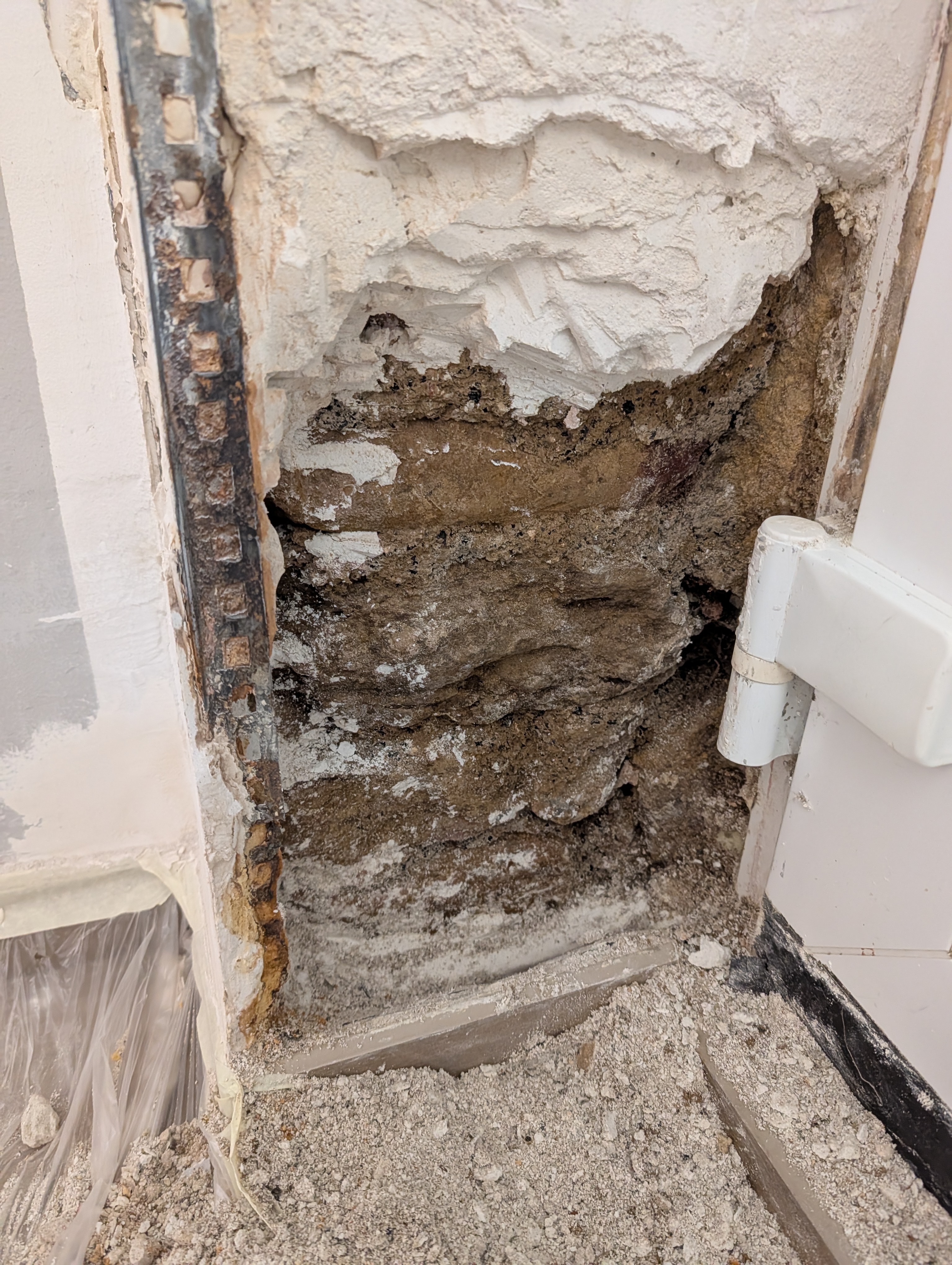

    Bonjour, merci à tous pour vos réponses voici un résumé en deux points pour les nouveautés d'hier:
    Partie trou à boucher:
    j'ai tenter le mélange MAP/plâtre en 50/50 pour reboucher la fin du trou mais je pense que j'ai un peu merdé... jusque là je faisait des mélanges 1volume d'eau pour 2,5 volume de poudre (ce qui était indiqué sur mes sachets d'enduits car j'ai pas trouvé l'info sur le sachet de MAP) sauf qu'avant hier pour le MAP j'ai trouvé qu'il y'avait pas mal de grumaux j'avais galéré à mélanger et hier à travers vos liens partagés et internet j'ai vu que pour ce produit c'était du 1 volume d'eau pour 2 volume de poudre ce qui pouvais expliquer les grumaux de la veille...
    Donc hier j'ai d'abord utilisé la proportion reccomandée en 100% MAP pour le trou d'â côté (voir plus bas dans le la partie humidité) et la préparation était beaucoup plus liquide (logique mais chiant à travailer). Ensuite j'ai fait mon mélange 50/50 MAP/Plâtre avec 1V d'eau pour 2poudres et je m'attendais quand même à ce que ça prenne comme le plâtre à un moment mais après 20minutes toujours aussi liquide comme le MAP pur à 100% donc pas trop satisfait j'aurai peut être du mettre moins d'eau ou rajouter un volume de platre au mélange...
    Partie Recherche humidité:
    J'ai passé les murs au détécteur d'humidité et celui avec le premier trou que j'ai rebouché semble ok, par contre le mur adjacent entre la porte et le mur avec le trou était très humide donc j'ai graté un peu et la je suis tombé sur une plaque de placo toute humide/noir (de moisissure je suppose) donc j'ai tout retiré et je me retrouve avec un deuxième trou 2 fois plus gros que le premier retour case départ (voir photo ci-dessous).
    J'ai graté jusqu'aux pierre donc l'humidité vient soit de derrière les pierres soit du sol et je pencherai plus sur le sol. Une fois tout graté j'ai remis ma couche de MAP pur 100% sur les pierres. MAintenant j'hésite donc avec vos commentaires il faudrais que je fasse une couche imperméable au mortier ou ciment sur le sol pour reboucher derrière la plinthe ? Ou est-ce que tout faire au MAP ou MAP/Plâtre en 50/50 convient ?
    Et aussi quand je boure avec des morceaux de placo pour économiser de l'enduit il faut que je retire la partie cartonée du placo pour ne pas que ça moisisse ou pas besoin ?
    Le chantier ne reprendra que samedi merci encore pour les conseils
    Qu'est ce que c'est ces économies de bouts de chandelle ? combien vas tu économiser ?
    Maintenant que tu as bien décaissé, il en reste encore , ce qui va vers l'extérieur, quand tout sera bien propre, les pierres brochées pour enlever les résidus
    qui vont empêcher le ciment de prendre, tu fais un mortier au ciment bien dosé et tu reconstruis cette partie pourrie par l'humidité et seulement ensuite une fois bien sec, tu pourras faire un raccord au plâtre.
    Ceci dit il y a certainement autant de boulot à faire à l'extérieur !
    Comment est l'extérieur ? une photo ?
