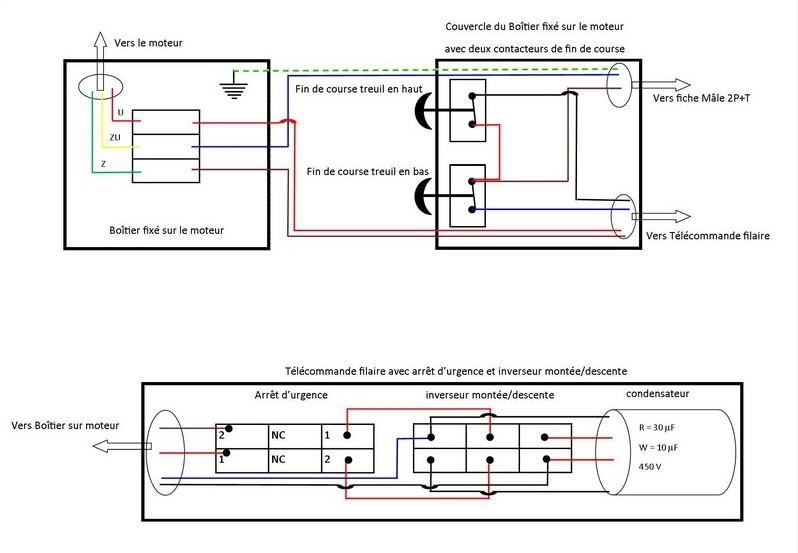

    j'ai un treuil qui possède une telecommande filaire avec un bouton d’arrêt d'urgence et un condensateur.
    je souhaiterais pouvoir piloter ce treuil directement avec une telecomande 433mhz. et j'ai donc acheter une carte 4 relais 433mhz
    je n'arrive pas a comprendre comment et quels fils tirer depuis la telecomande pour pouvoir les brancher sur ma carte.
    j'ai suivi cette video:
    https://www.youtube.com/watch?v=tK43oTSlq0c
    mais cette telecomande ne possède pas de bouton arrêt d'urgence, et le câblage 'est pas le mème.
    j'ai trouvé ce schéma pour ma telecomande:
    peut être vous sera t'il utile.
    j'aurais juste besoin de savoir ou connecter les 2 fils qui partent de chaque relay .
    je suis une buse en électricité, merci de votre aide.
