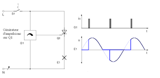

    L'explication peut etre complétée par l'observation d'un schéma de variateur "old-fashion" :
    Voir par exemple ce montage basic <<<----
    Un diac, un triac, un condensateur et un potentiometre , permette de faire varier l'angle de passage de la sinusoide du courant secteur , le composant triac travaille en tout ou rien, c'est un montage astucieux qui fait que la lampe halogène sera parcourue pas un courant périodique ayant une forme de portion de sinusoïde (variable, ajustable).
    Résultat, oui la diminution d'intensité lumineuse correspond a une diminution de la valeur efficace du courant consommé.
    voir ce graphe <<<----
    inconvénient majeur, ce montage simplissime ne fonctionne plus du tout pour les Leds bien sur ..
