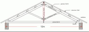

    Je vais te mettre des charpentes : La ferme à blochets > http://charpente-total-bricoleurs.wi...-fermes-02.jpg
    Une variante > https://fr.twiza.org/Edelweiss.Uploa...1533566280.jpg
    Une ferme latine > https://encrypted-tbn0.gstatic.com/i...6IaVz0WVYBs4&s
    Regarde la ferme latine, le poinçon est simplement guidé par l'entrait mais ne touche pas l'entrait > Trouve comment cela fonctionne... Idem pour les autres...
    Ton entrait A est trop haut... Il faut qu'il revienne comme auparavant...
    Si tu veux posé des velux, tu n'as qu'à monter des chevêtres....

    Voici ce que je te propose :
    Peux-tu augmenter la pente des pans de toit?k
    Descendre A qui doit prendre appuis sur 2 & 2 . Rendre solidaire A, 1,1 & 2, 2 > Grossis la jonction que l'on voit les contraintes (compression, traction, flexion)
    Pour les Jambes de Force > JF, il faudra les monter par embrèvement sur 2 qui lui sera monter libre avec un simple guidage sur 3...
    En cas de charges sur 1, celui-ci va fléchir en poussant 2 et surtout JF qui va impacter 3 en le mettant en traction.
    Il faudra descendre la jonction entre 2 & JF (à vue de nez au niveau de 420 entre-axes poutre marqué en rouge) > Si j'ai les cotes je calcule...

    Je vais reprendre les contraintes sur 4 _ 5 _ 6 _ Avec tes repères > Arbalétrier 1 impacte entrait 3 qui appuie sur 4 > Jambe de force 5 est solidaire avec 4 par connecteur.
    Mettre 1 connecteur entre 5 et 6 et 1 connecteur entre 4 et 6. Dimensions prises > Connexion entre 5 et 4 : 125 à 150 > Distance 4 du mur 100 (d'accord, je viens de voir la cote)
    Je voudrais éviter que le poinçon 2 impacte l'entrait 3... Je préférerais faire un contreventement entre les arbalétriers...
    Peut-être supprimer le poinçon et mettre un entrait retroussé ou plus simplement une triangulation en prenant les arbalétriers en sandwich...
    Il faut que je m'approche d'une variante de la ferme latine...
    bêtement je voyais des connecteurs métalliques , comme sur les charpentes en fermettes
    Non, c'est très bien, il faut mettre des pointes striées qui restent bien dans les bois... Il faut moiser pour mettre boulons ou chevilles...
