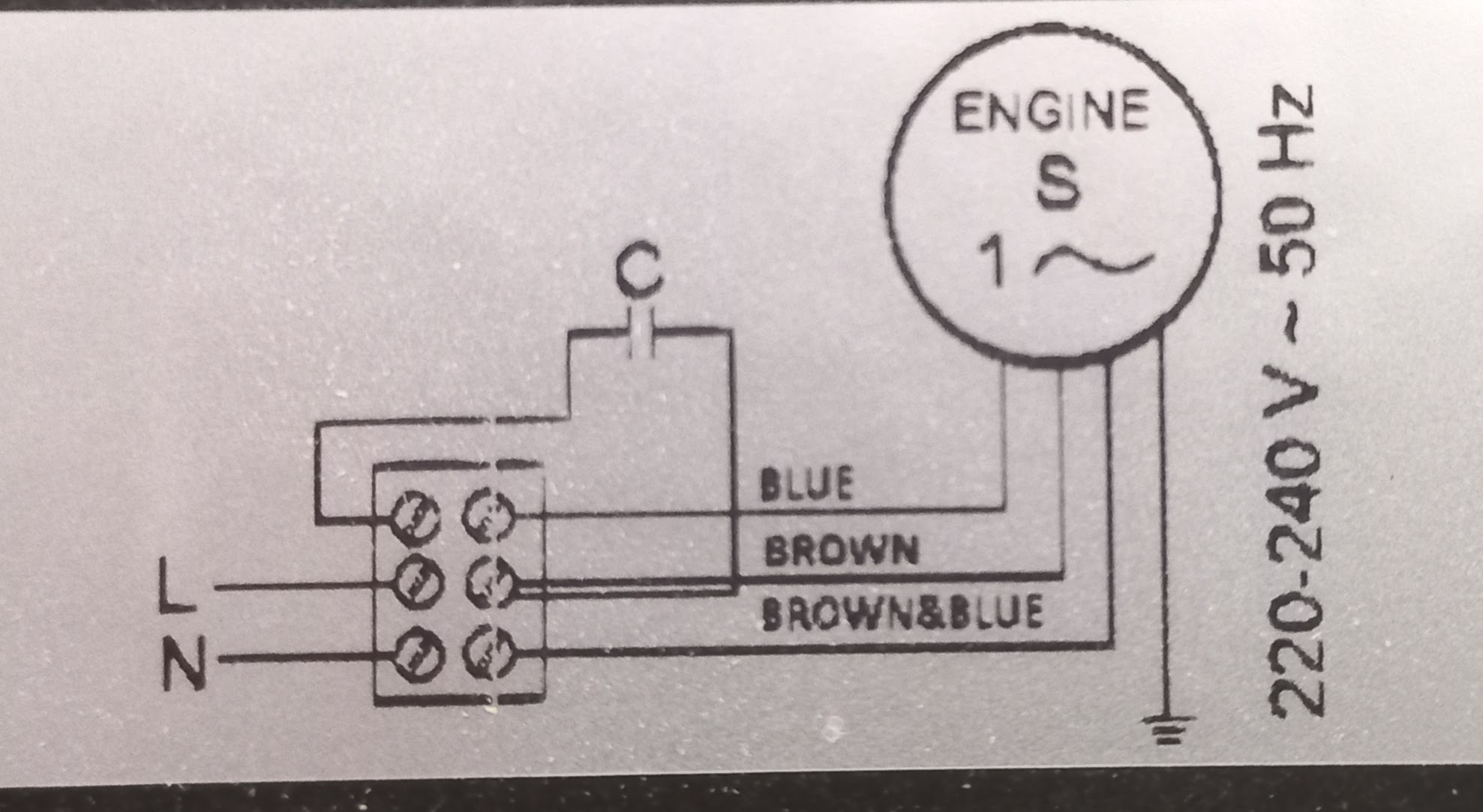

    Merci pour le retour, oui condo = déphasage mais apparemment a une fréquence donnée, donc condo + variateur de fréquence pas bon
    Dans mon premier post il y a des photos de tout ça, ça n'apparait pas ? (je les voit de chez moi, fichiers jpg)

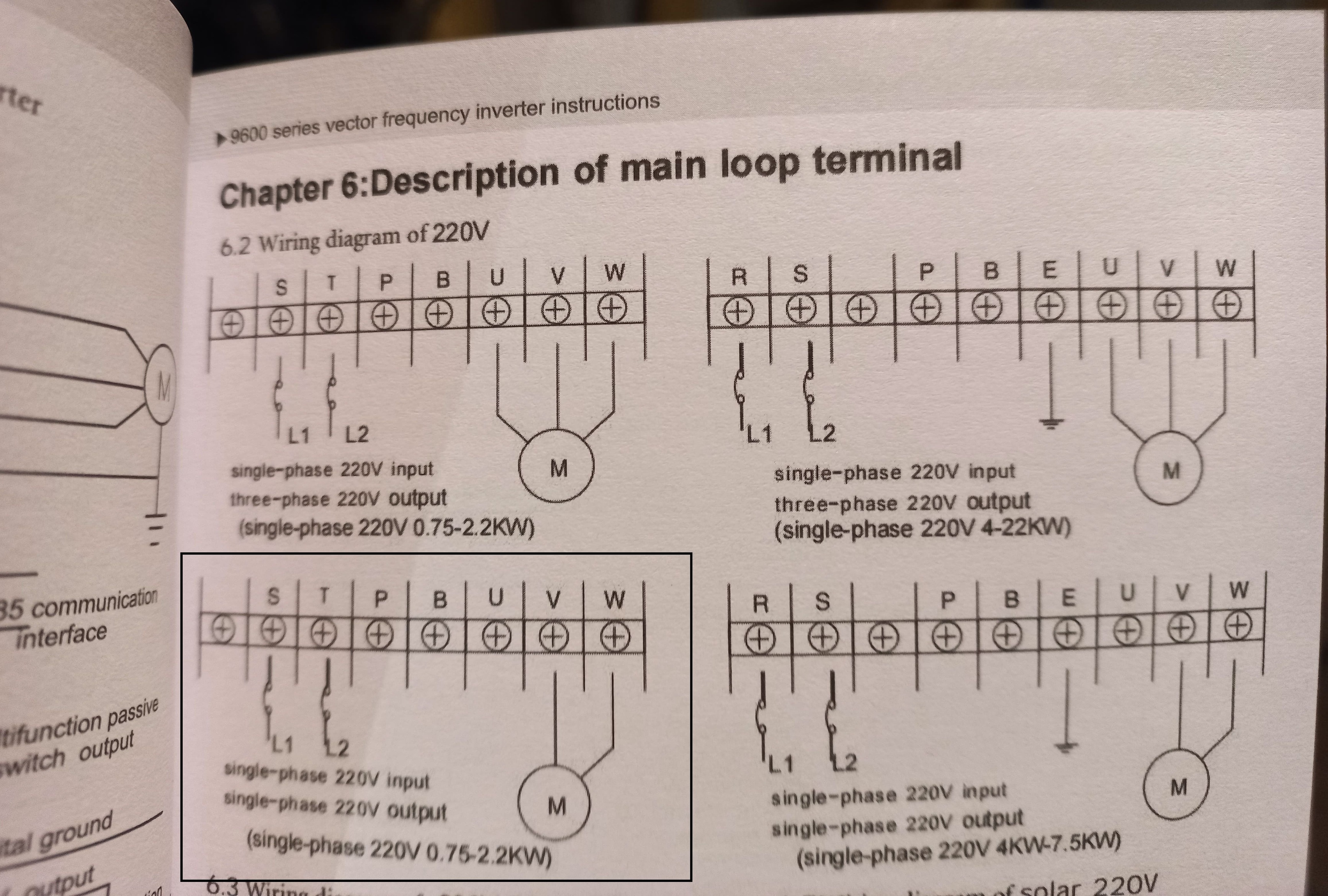

    Re bonjour, bon j'ai essayé de câbler comme annoncé avant (neutre et phase sur les bornes L1 (phase) et L2 (neutre) du variateur, moteurs en paralleles en sorties V et W). Sur le schéma de la notice il n'était pas indiqué de raccorder la terre mais je l'ai mise sur la borne E (comme pour les modèles de plus fortes puissances). Allumage, divers controles dans les réglages; je n'ai pas touché à grand chose en fait, j'ai passé le paramètre G/P type display en type P pour couple variable (indiqué "ventilateurs et pompes") et le "rated motor power" à 0.4kw. Sinon les autres paramètres (aux moins ceux que je comprend, incroyable la quantité de réglages..) je n'ai pas touché.
    "RUN" => code ERR01
    Je cherche d'ou ça peux venir, et j'ai essayé (quand je dis que je ne suis pas electronicien..) de coller au schéma de cablage tel qu'indiqué pour mon modèle, donc je débranche la terre (de la borne E du variateur, tout le reste du circuit elle était raccordé)
    "RUN" => bang ! => disjoncteur déclenché
    Je n'ai pas remis le courant, car vu le bruit je pense (même si ça ne m'est jamais arrivé) à un condensateur qui à fait boum, ou au moins une conséquence matérielle. J'ai déposé le variateur et ouvert la coque: dedans tout à pourtant l'air normal (pour moi il devrait y avoir un condo en chou-fleur quelque part si c'est ça non ?)
    Furieuse sensation d'avoir mis 100 balles à la poubelle, mais comme ça fait plus d'un mois que je n'avance pas et que je ne trouve pas de solution malgré mes recherches (demandes à des pros, sur des forums, etc...) un moment fallait tenter
    Je réessaierai dans les jours à venir et si ça ne redemarre pas => poubelle => bête variateur de tension ? (ça marche ça non ? vu l'usage pas besoin de couple, tout ce que je voudrais c'est pouvoir régler entre 50 et 100% de la vitesse nominale des ventilos)
    Dernière modification par Papagoubida ; 24/11/2024 à 22h52.

    J'ai donc racheté un variateur neuf (et des pièces pour l'autre que j'ai grillé, après démontage et tests les condensateurs semblent bons; il semblerait que soit un relai et un circuit intégré qui soient HS, bref même sans trop m'y connaitre de toute façon je n'ai rien à perdre à tenter de le sauver hormis quelques € pour les composants...).
    Il semble que ce coup ci j'ai réussi à cabler et correctement car tout fonctionne et tourne. Je trouve que les moteurs chauffent un peu trop mais comme je n'ai pas de moyen de mesure c'est peut-être juste un ressenti (pas brulants au contact, une quarantaine de degrés je dirai donc a voir sur des durées de fonctionnement longues car je n'ai pas tenté plus d'une ou deux minutes actuellement).
    Lors des premiers essais j'ai eu un code erreur "motor overload" => solution du manuel: toucher au paramètre de protection contre les surcharges moteur. J'ai juste modifié le paramètre "rated motor power" que j'avais mis à 0,4kW en le passant à 0,5kW (pour 2x200W c'était peut-être juste) => nouveau test, nouveau code identique => j'ai tenté de passer le paramètre "G/P type display" de G (couple constant) en P ("variable torque load") => je suis étonné, je me trompe peu-être mais pour moi il y a peu de variation de couple pour un ventilateur ? mais c'est suivant les indications du manuel, et en tout cas le code n'est pas réapparu. (en dernier recours j'aurai augmenté un peu la tolérance de la protection contre la surcharge mais je n'étais pas fan de l'idée)
    Au cas ou une bonne âme aurait la réponse, je teste maintenant les réglages concernant la vitesse de fonctionnement, que je trouve trop basse. J'avais testé les ventilos à la reception sur le 230V, avec condensateurs, et ils tournaient bien plus vite (vitesse nominale d'après le fabricant 1400tr).

    Un autre paramètre serait-il à modifier ? V/F ? j'ai vu également qu'une fonction "auto-tuning" était existante mais je me méfie un peu. Et il y a tellement de paramètres, des dizaines et des dizaines...

    Avec un variateur tri alim mono (moteur à condensateur permanent bien sûr)
    Si on alimente le moteur sur une phase, le variateur va dire "défaut" si on trompe le variateur par deux transfo 220 sur les deux phases libres, ça devrait le faire, le problème c'est la vitesse demandée 2800/1100, en supposant que cela fonctionne, je ne pense pas que l'on puisse descendre à 20 hertz
