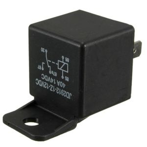

    Concernant les N° du relais ils correspondent à ceux que je trouve sur mes relais tels que sur ce schéma ... que je n'arrive pas à poster malgré que cette image soit sélectionnée sur mon PC !

    Ce sont les nombres qu'on trouve sur les relais cubiques automobile

    C'est bien ce type de relais!

    87 contact NO
    87a contact NF
    30 Com
    85 et 86 bobine. Parfois il peut y avoir une diode de roue libre
    https://www.cdiscount.com/pdt2/4/9/0...mp-voiture.jpg
