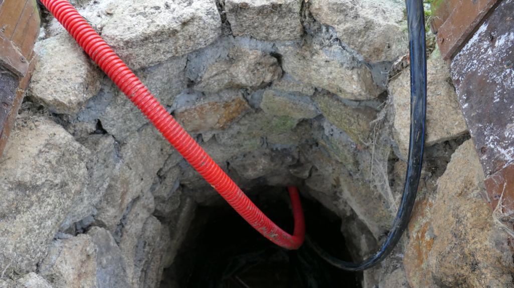

    Oups une autre question :
    J'ai donc le tuyau d'eau qui rentre dans le puits et ma gaine qui transporte le câble électrique pour alimenter la future pompe (mais aussi une prise et l'éclairage de cette partie de terrain)
    Il est possible de passer la gaine électrique dans le puits, je viens de tester, mais la proximité eau/électricité (même gainée) m'alerte un peu
    bien sur aucun problème de mettre la gaine le long du puits à l'extérieur sur le coté pour arriver vers une boite d'alimentation étanche mais moins esthétique (le puits sera après fermé pour la sécurité).

    Re : Tranchée extérieure pour passer alimentation électrique et poser une terre avec plusieurs pique
    Bjr à toi, Ne t'illusionnes pas trop sur l'absence d'HUMIDITE dans la gaine rouge.
    Il y en aura TOUJOURS (....la proximité eau/électricité (même gainée) m'alerte un peu ...) quoique tu fasses.
    Il faut surtout que les extrémités de connections ne soient pas à l'humidité !

    b) Tu utilises (après conseils) une gaine TPC Rouge (gaine destinée à être enterrée )
    Hors, ta photo en montre une partie à l'(air livre, coté puits .... elle va se dégrader avec le temps ....
    Je te conseillerais de glisser un morceau de gaine ICTA ( entre TP¨C et câble) pour cette zone finale .
    Là c'était normalement pour rentrer directement dans le puits, ce que j'ai tenté de faire aujourd'hui :

    Pour l’instant la gaine rouge n’accueille qu'un câble 3x1,5 U 1000 R2V, ne connaissant pas encore la position ni le modèle de la pompe. En passant le câble j'ai attaché un petit câble acier afin de créer un tir fils plus solide que celui avec lequel j'ai tiré le petit câble 3 x1,5.
    Merci pour la précision du 4 x 2,5 pour la pompe si elle se trouve dans le puits.

    visio3
    le tuyau et la gaine sont "protégés" de chaque coté en attendant la suite :
    Nom : Gaine et tuyau protégés.png
Affichages : 313
Taille : 857,7 Ko

    Je vais demain chercher 16 mètres de cablette et l'installer (enfin trouvé le lieu et surtout la bonne disponibilité). Je pourrais donc après reboucher, reste à savoir quoi faire (et ce qui est surtout possible de faire) pour la gaine électrique à l'intérieur ou à l'extérieur du puits.
    Et là j'ai besoin très pratiquement de vos conseils
    Peut-on déboucher déjà dans un puits avec ce genre de gaine ?
    Doit-on avoir recours à du gel isolant ?

    Bonsoir f6bes,
    Ce n'est pas pour le tuyaux de l'eau que j'ai rentré dans le puits que je m'inquiète mais c'est pour la gaine rouge de l'électricité. (d'ailleurs à ce sujet je n'aurais pas du mettre le tuyau pour l'eau dans une gaine bleu dans la tranchée comme pour la rouge de l'électricité ?)
    Oups gaine:/tuyaux je m'y perd un peu d'ailleurs
    Ce qui me pose problème (par ignorance bien sur) c'est de faire déboucher la gaine rouge avec l'électricité directement dans le puits à quelques centimètre de l'eau !
    Je ne sais déjà pas si c'est possible ou totalement à proscrire ?
    C'est ou l'un ou l'autre en passant par le puits ou par l’extérieur et je ne sais pas ce qui est possible (autorisé) et ce qui ne l'est pas

    Y a pas de problème à faire déboucher le fourreau elec dans le puits.
    Tu crois que dans les réseau électrique souterrain c'est toujours sec ? tu te trompes ! certains sont même régulièrement inondés...
  26. #56
    visio3
    Merci Forhorse,
    Cela me grignotait la tête depuis quelques jours et je me faisait tout un film catastrophe , donc je peux laisser la gaine passer par le puits (cela sera plus esthétique ) et bien sur faire mes dérivations plus tard au dessus au sec, je laisse donc ainsi :

    Au vu de la faible avancée de ton projet ELEC et HYDRAULIQUE je te suggérerais de terminer uniquement la fonction TERRE (Câblette) , et de mettre en hibernation tes prédispositions hydrauliques et électriques .
    - Mettre sous fourreau le conduit Polythène bande bleue présente peu d'intéret. Les raccords étant aisés à installer.
    - Par contre, tu sembles avoir en projet plusieurs utilisations (donc cables) coté Elec .
    Et ton diamètre de gaine TPC semble assez limite ..... pour passer ultérieurement plusieurs câbles, avec de plus de légères courbures . .....
    Je te suggèrerais de laisser ton TPC existant comme tu l'as prévu, débouchant dans le puits,
    et de mettre une seconde gaine TPC , restant vide, à coté de la première, mais s'arrétant à l'extérieur du puits, en limite de maçonnerie .
    Du coté maison, tu n'en parles pas de trop .... mais que compte-tu faire ???? l'idéal serait de faire pénétrer l'ensemble pour ls raccordements et tirages de cables électriques.
    Du coté du puits, je te suggère, sur le dernier metre contre le puits, de déverser du sable sur au moins 20/30 cm de hauteur, jusqu'au niveau du grillage, pour faciliter un accés ultérieur sans détérioration des gaines et tuyaux. Ton projet n'étant pas mur, tu pourras ainsi soit accéder aux gaines pour tirage, mettre un regard enterré ou non, prés du puits , ....
    Au-dessus de ces 20/30 cm , c'est à dire niveau du grillage, sur ce dernier metre, tu pourras mettre indifféremment un peu de sable ou de la terre
    Le reste de la tranchée, tu rebouche avec de la terre fine, jusqu'au niveau du grillage (afin de ne pas endommager les gaines TPC , et éventuellement le tuyau de l'eau),
    puis au-dessus, tout venant ..
