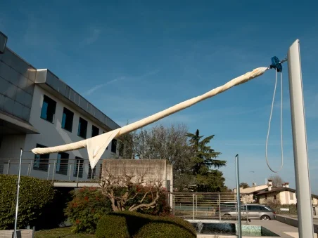

    2) idée perso. Enrouler la toile sur un enrouleur ...De voile.
    Un truc du genre çà, qui peut faire 6 mètres c'est déjà pas mal. Pour la durée de vie, c'est de l'inox, de l'alu et du plastique, aucun souci.
    https://www.accastillage-diffusion.c...-g32230-1.html
    L'idée est donc de faire faire chez un voilier ( le professionnel, pas le bateau ) ou un fabricant de taux / housses de marine, la voile de son choix. Rectangulaire ou triangulaire. Soit une attache unique à la pointe ou aux 2 angles finaux du rectangle, soit tout le long en latéral avec des oeillets. A ce moment là, on peut relier les oeillets avec des poulies, et faire courir les poulies sur un cable inox pour dérouler / enrouler.
    Je ne sais pas si je suis trés explicite.....

    Re : Ombrager une terrasse
    en gros, l'idée de faire celà, en faisant mieux que le systeme maanta solaria furl, pour moins cher.
    https://www.maanta.fr/3397-medium_de...furl-hdpe.webp
    Accessoirement, une toile de bimini ou de taux ( encore mieux une toile d'hivernage ) aura une bonne capacité déperlante, il suffira de prévoir une légère pente pour évacuer la flotte. Donc en gros, un grain ou de la pluie en été, hop, on peut manger dehors à l'abri.
    J'ai constaté que dés qu'il pleut, les utilisateurs store banne plient tout, pour ne pas que le tissu moisisse. Ce qui n'arrivera pas avec un vrai bon tissu...
    Donc en gros, un axe, commandé par une corde fixée à une roue, sur lequel s'enroule la toile (voile...). Pour dérouler, on emploie ses mimines, j'imagine.
    Mais j'ai le sentiment qu'on se limite à des formes triangulaires, ce qui ne me convient pas. Quant à leurs prix, ils sont trop élevés pour mon budget.
