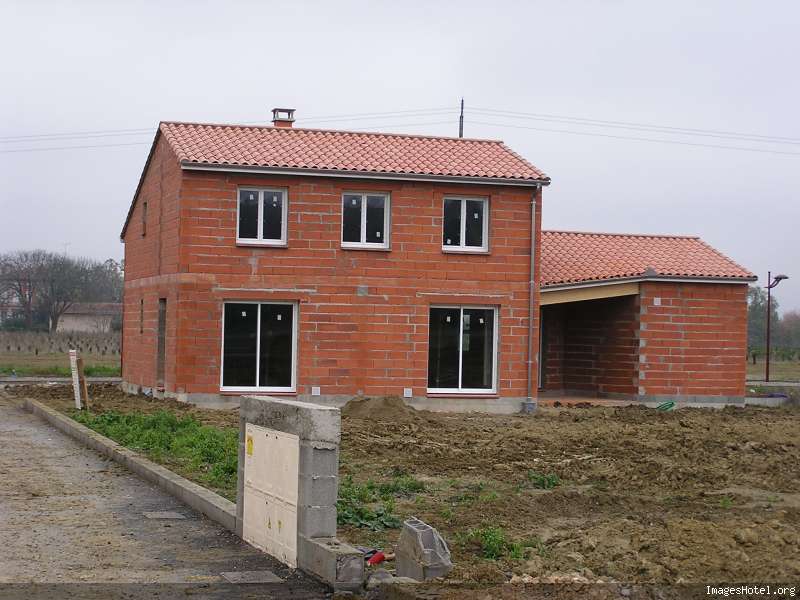

    Voila, j'ai une maison du côté de Toulouse où il fait bien chaud l'été. Comme recommandé sur idéesmaison, j'ai orienté la maison nord-sud (en fait c'est plutôt NE/SO ...).
    Pour éviter d'avoir trop chaud en été (j'ai pas de clim car pour moi c'est un non-sens) et profiter de la chaleur du soleil en hiver, j'aimerais faire un écran végétal avec des arbres caduques au sud. Et là, les choses se gattent car je ne sais pas quelle espèce d'arbres mettre, leur hauteur à maturité, la distance à la maison, leur position par rapport aux baies vitrées et je flippe pour les fondations de la maison (pour info le sol est argileux et la maison est sur micro-pieux).
    Pour ombrager la terrasse, j'ai bien songé à un murier-platane, mais ce n'est pour l'écran végétal.
    J'essaie de comprendre qq posts sur les masques solaires, mais bon , va me falloir un peu de temps et les plantations c'est maintenant ...
    Pour info un plan de masse de la maison (la zone avec une croix au sud de la maison est une terrasse couverte .. qui en fait est souvent au soleil sauf en fin d'aprem en été)
    SI vous pouviez m'aider, merci

    Apparemment il y a très peu de place pour planter un arbre suffisamment élevé pour ombrager les façades ouest et sud ouest. Sauf en plein sud ce qui est moins intéressant pour l'ombrage d'été
    Je pense qu'il faut sérieusement envisager autre chose pour l'ouest et sud ouest;

    A l'ouest, il n'y a qu'une porte fenêtre au RDC et il y aura une haie libre tout le long de la limite ouest de propriété qui viendra couper les rayons les plus rasants du soleil.
    Sinon, je ne te suis pas quand tu dis qu'il manque de place au SO .... Y'a 25 m entre la maison et le fond du jardin suivant cette orientation ....
    Pour compléter le plan envoyé, les 2 baies vitrées que je veux protéger du soleil sont en facade sud/sud-ouest de la maison sur la partie notée R+1 ... J'aimerais bien aussi protéger la terrasse qui fait comme un effet four (le murier platane le fera-t-il ???)

    Il faut regarde un diagramme du soleil (biensur, il en faudrait un qui correspond à chez toi...) :
    Pour que l'ombre d'un arbre "haie" situé plein sud soit utile en été, il faut être entre 45° et 70°.
    Par exemple, pour un arbre situé à 3 mètres de distance de ta baie vitrée, direction plein sud, il faut qu'il ait des feuilles entre 3 mètres et (8 mètres + la hauteur de ta baie vitrée) = 10 mètres
    car : 8 mètres = 3 mètres x tangente(70°)
    On peut aussi mettre un arbre de 10 mètres de haut qui couvre le terrain situé entre 3 mètres et 10 mètres, plein sud.
    Pour limiter l'impact du "tangente(70°)" qui oblige à monter trop haut, il faut se rapprocher le plus possible de la baie vitrée...

    Salut ! nous sommes voisins !! et si tu envoyais des photos de ta maison , vue Se; Sud et SO .. que nous tous ici puissions voir la disposition des fenêtres et du volume habitable
    Je parie que ta maison est isolée par l'intérieur ..??? placo?,
    ca ne pardonne pas en été sur TOULOUSE ...
    invite9829ffa1
    Re : ombrager une maison
    OUi effectivement, isolation intérieur placo+laine de verre collée (j'me souviens plus du nom)
    MAis bon, au moment de la construction, je me suis intéressé à l'isolation extérieure et à de la laine de bois en sous-toit ... Les prix et le manque d'enthousiasme et de compétences dans ces domaines m'ont achevé .. Alors construction classique ...Honnêtement j'avais la haine de voir que les pouvoirs publics filent de la tune pour une clim réversible et pas pour isoler comme il faut une maison mais c'est un autre débat)
    Pour ce qui est de la photo :voila ce que j'ai de la facade donnant SO
    la pire des solutions d'isolation dans notre région ...aucune inertie ..et on est très vulnérable face à une canicule type 2003 , surtout en cas de panne EDF , adieu la clim...
    Voir croquis .. zut alors , il ne passe plus , j'ai dépasé mon quota ???
    -pergola souhaitable pour les 2 grandes baies vitrées orientées SSO , comme toiture , on peut prendre des lames bois orientables , des panneaux en galva (pas d'entretien ) à lames orientées fixes , ou une toiture rétractable= bâches en toile de PVC blanche tendue par sandows ( j'en ai une devant chez moi , mes ordis ne grillent plus en été , 12 à 15°C de moins ..)
    sur cette pergola , le côté Ouest devrait être équipé d'une paroi également en claire-voie ou d'une paroi en ossature bois+planches de terre cuite , contre laquelle serait adossé un barbecue à l'abri des vents d'ouest ..
    Pour la porte-fenêtre OUEST : au choix :
    - un volet coulissant à lames verticales
    -un panneau de caillebotis (également coulissant )
    -haie de troènes, de laurier-rose, etc..ou lierre grimpant sur une ossature acier à 1.50 ou 2 m de la façade..
    au sol = terrasse en lames de bois pour limiter l'albedo en été ..

    Vu votre situation geographique et le fait que les murs exterieurs ne sont pas encore recouverts, peut être pourriez vous réfléchir a inclure une isolation exterieure sur les facades Ouest et Sud. Cela dimnuerait la chaleur en été et amméliorerait le déphasage entre jour et nuit.
    Pour les deux baies vitrées, une solution intermediaire pourrait être le rajout d'un store deroulant couvrant les deux baies vitrées. Cela protegerait les vitres mais aussi les murs autour des baies.

    Hélas non , tu oublies les panneaux de laine de verre +placo intérieurs = l'isolation par l'extérieur n'aura aucune incidence pour lutter contre la surchauffe estivale , causée par 3 phénomènes concomittants=
    - surchauffe par renouvellement d'air (fenêtres ouvertes ou VMC en marche )
    -surchauffe par les baies vitrées SSO et SO ..sans parler de l'albedo de la terrasse
    -cheminement de la chaleur à travers l'isolant - pouvant être corrigée par une augmentation de l'épaisseur d'isolant à l'intérieur )
    @ raoulpetite :
    tu devrais songer à monter des cloisons en briques plâtrières (carreaux de terre cuite pleins de 5 cm) contre tes cloisons placo= ca te donnera cette inertie qui te manque pour stocker un peu de fraîcheur nocturne par hyperventilation dans la nuit )
    Si tu ne veux pas perdre de la surface habitable et qu'il te reste des sous , tu peux rajouter des panneaux de paraffine encapsulée ( voir sur google " Energain" ), disponible en panneaux à fixer derrière des plaques de plâtre ou de fermacell ..http://energain.fr/Energain/fr_FR/pr...uitsindex.html
    Opération utile pour éviter de devoir mettre une clim...

    herakles
    Animateur Habitat
    et le bon architecte , n'est ce pas ???
    Quelqu'un d'honnête et de passionné , s' entend...
    invite5e32a7c2
    et donc prêt à nettoyer les écuries d'augias .. ou vaincre l'hydre de lerne ?
    invite9829ffa1
    Oh là .... Je parle d'ombrage de ma maison et on arrive à la mythologie grecque .... On dérive là, non ?
    Oui, effectivement, difficile de trouver le bon archi ... Et encore faut-il que l'archi suive ou fasse suivre correctement les travaux .... C'est clair qu'aujourd'hui, je ferais plein de choses autrement (hors pb du budget)
    Galinacée
    L'idéal dans nos régions pour abriter les fenêtres et même les murs, ce ne sont pas les arbres, mais les pergolas, avec des plantes comme les rosiers lianes ou les glycines.
    J'suis pas bon en isolation, mais le jardin, là ça va.
    quand t'as ça :
    ta façade est abritée, et en hiver le soleil passe !
    invite382193e6
    +1 pour la proposition d'herakles la terrasse devant les baies c'est sur que si tu évite le béton tu vas beaucoup moins surchauffer la maison
    jolie pergola Galinacée, il a mis longtemps à pousser ainsi ton rosier liane ?
    Nous on va faire une pergola mais on a un sol argileux et on cherche les végétaux qui s'adapteraient bien à part la vigne.
