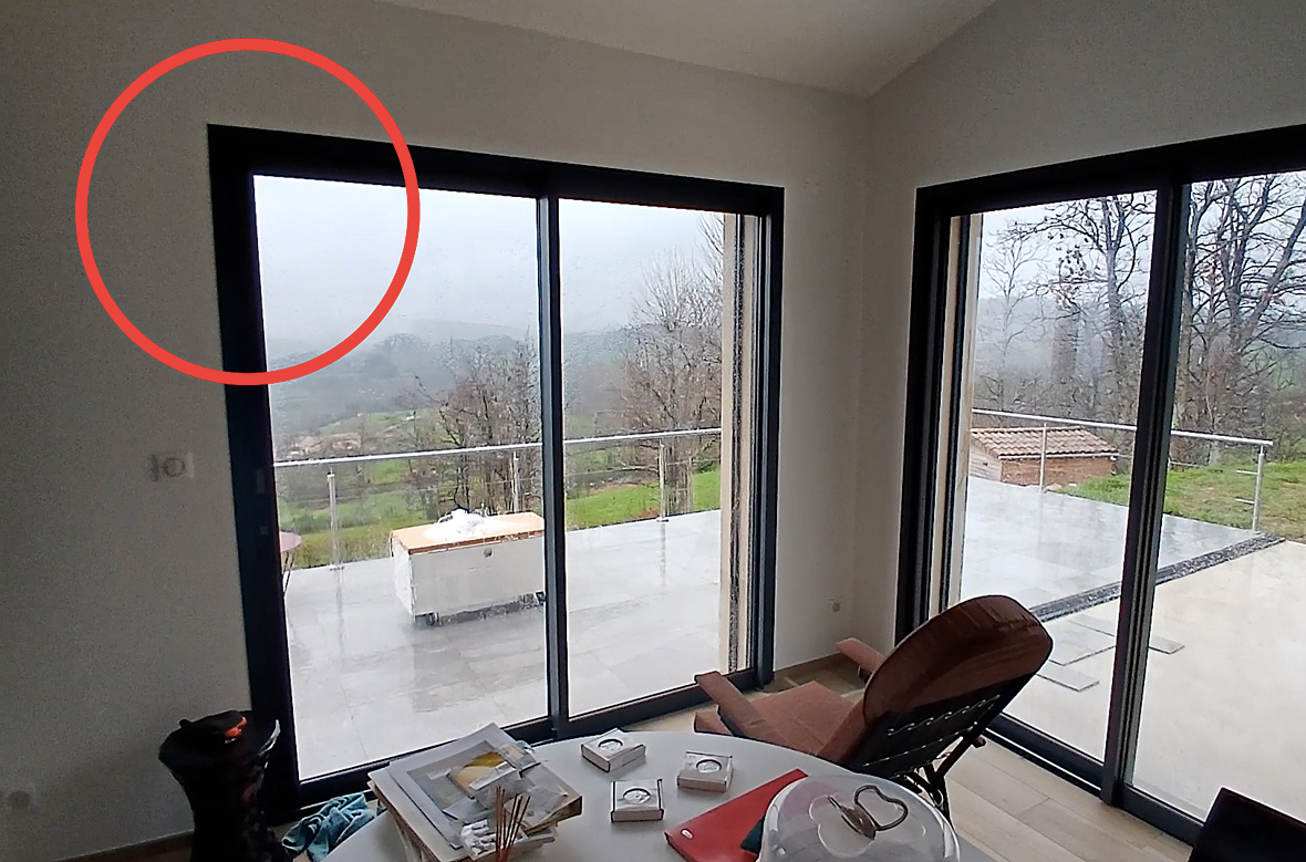

    Ma maison a quelques années, je n'y habite pas pour l'instant pour X raisons.
    J'y suis allé le mois dernier, et il y avait un fort vent avec des bourrasques.
    Ma baie vitrée coulissante, faisant face aux vents dominants, faisait un grincement assez prononcé, comme une vieille chaise en bois qui grince quand on s'agite dessus.
    J'ai localisé le bruit au niveau supérieur gauche de la baie alu, sans pouvoir dire avec certitude si cela venait de la menuiserie ou de la maçonnerie.
    Le bruit cessait quand je diminuais la prise au vent (en ouvrant la baie..)
    Je ne sais pas d'où peut venir ce bruit lancinant. Est que le chassis est mal fixé, est-ce que le placo a du jeu... ?
    J'imagine que le menuisier va me renvoyer au plaquiste, et le plaquiste au menuisier...
    Voilà un cours lien youtube pour écouter ce bruit : https://youtu.be/RBaoQ43u_Nk
    La baie en question :
    Merci !!!

    peut un joint défectueux dans la baie vitrée, il suffit de peu de chose pour que le vent passe et fasse du bruit , le responsable c'est celui qui a posé la baie vitrée

    fuite d'air,

    Fuite au niveau d'un joint ? Et je suppose qu'il faut enlever le placo pour réparer ça...

    c'est peut être au niveau d'un joint entre la partie mobile et la partie fixe,
    sinon, si c'est entre le cadre et le mur il suffit peut être de colmater avec un bon silicone

    Le fait que le bruit disparaisse quand j'ouvre le coulissant sur 20/30cm, ça ferait pencher sur quelle cause ?

    pas évident à dire car le fait d'entrouvrir peut faire que les pressions s'équilibrent entre l'intérieur et l'extérieur
    en baladant la flamme d'une bougie ou bien une plume ou n'importe quel truc qui réagit au courant d'air le long du vitrage il doit être possible de repérer la fuite d'air

    bonne idée ! merci
