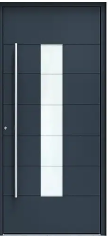

    Salut à tous,
    j'ai une poignée classique sur ma porte d'entrée 3 points : poignée et serrure des 2 côtés, mécanisme standard.
    Je veux pouvoir quitter la maison sans avoir à fermer à clé, pour rentrer on utilise la clé uniquement qui remplace la poignée.
    En gros, poignée côté intérieur, barre côté extérieur : comment s'appelle ce mécanisme de serrure dont la clé remplace la poignée ? en tournant la clé vers la droite ça déverrouille le pêne 1/2 tour
    Comment s'appelle donc ce système complet ?

    Il veut peut-être dire poignée fixe à l'extérieur, pour pouvoir claquer la porte en tirant.
    invite43492322
    Re : Changement de poignée de porte d'entrée
    C'est exactement ça, pas besoin de fermer à clé en partant.Nom : Capture d’écran 2024-12-08 161331.png

    il vous faut mettre une entrée ( la plaque ) puique vous voulez une clé ,
    mais vous mettez la poignée interieur et vous bouchez le trou de l'entrée exterieure

    Pour précision, mon mécanisme actuel est automatique, les 5 points s'actionnent à la fermeture de la porte, et si je veux verrouiller je tourne la clé.
    Je veux conserver ce mécanisme automatique mais je ne veux plus ouvrir côté extérieur avec clé + poignée, mais seulement avec la clé : il faut donc que celle-ci actionne le pêne, ce qui n'est pas le cas sur mon système de serrure actuel.

    tous les modeles de serrure ne permettent pas ce que vous voulez faire ! ?

    non, pas chez moi en tout cas...! Je ne peux pas ouvrir sans poignée

    c à d , quand vous avez deverouillé pouvoir manoeuvrer le pene avec la clé ...
    J'ai une 3 points en applique dans mes reserves , et ça marche !

    ça existe, il y a plein de portes d'entrée de ce genre, mais je ne trouve pas le détail du mécanisme qui le permet. Et il semble qu'en serrurerie chaque objet et système porte un nom spécifique, ça aide pas pour la recherche en ligne...

    la cle agit sur le mecanisme d'ouverture de la serrure ,
    alors que le plus souvent elle bloque le mecanisme seulement
    faut fouiller chez Ferco , Vachette etc ...
