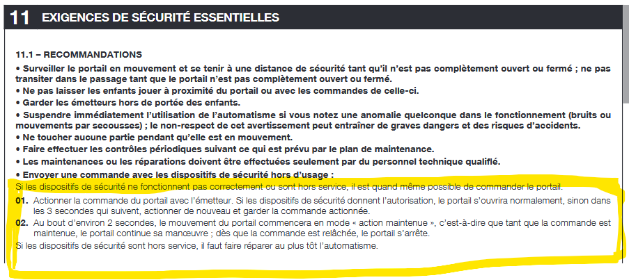

    as-tu tenté ce qui est à la fin de la notice ?
    Nom : noticeFILO.png
Affichages : 1129
Taille : 66,2 Ko
    Re : Shunter photocellule portail électrique Nice Home Filo 400
    Apparemment, les cellules communiquent via un bus, et il sera probablement difficile, voire impossible, de rétablir le fonctionnement par un strap ou équivalent

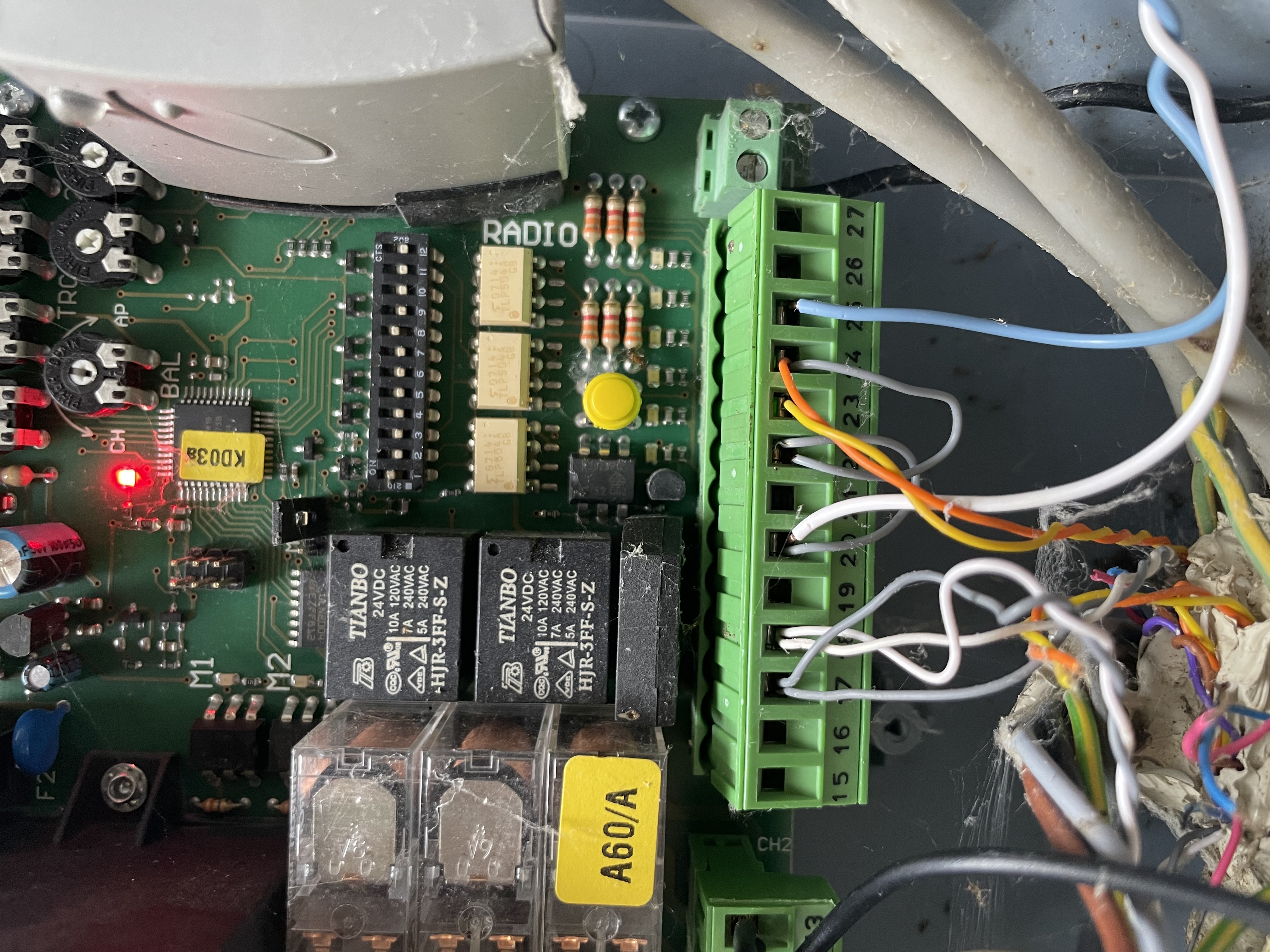

    Bonjour, un problème similaire arrive également à mon automatisme NICE à moteurs enterrés et avec un contrôleur Mindy A60 . Le portail a été installé il y a plus de 10 ans et les cellule photoélectriques ne fonctionnent plus, elles "cliquent" intempestivement. Je les ai débranchées mais le portail se met en sécurité. Pourriez-vous me dire le shunt à réaliser pour effectuer les manoeuvres d'ouverture/fermeture SVP? Ci-joints le manuel et la photo de l'armoire... Merci de votre aide!

    Tu as peut-être le même problème, mais pas le même matos, tu aurais donc pu ouvrir un nouveau sujet.
    En ce qui te concerne, tu débranches les fils jaune et orange et fais un pont 23-24. @+

    Bizarre ces raccordements ?
    Le faisceau c'est 23 ou 24 ?
    Le pont a faire ce ne serait pas 20 à 24 ou/et 20 à 23 ?
    Je dirais 23, car en 24 c'est du 20. @+

    Ce que tu as écrit est correct électriquement mais pour le demandeur, il vaut mieux lui expliquer en se référant à la notice, figure 4 page 36.
    - Pour neutraliser une fonction, ponter la borne 20 (commun) à la borne assurant la fonction. 22, 23 ou 24
    (comme 24 est déjà mis au 20, ponter 23 et 24 est correct aussi)
    - 25 et + sont des commandes, contact établi fugitivement pour activer la fonction.
    Hier soir je devais être fatigué ! J'avais trouvé les raccordements bizarres.
    Ils sont tout à fait clairs.

    Je vous remercie encore pour vos réponses et je vous confirme que l'automatisme fonctionne à nouveau grâce à ce bypass et sans griller quelque circuit que ce soit!

    Bonsoir François16,
    Bravo, objectif atteint !
    Mais je te rappelle que tu as shunter une sécurité. (c'est pas pour le fun )
    Il vaudrait mieux, maintenant, rechercher la cause du problème ( fonctionnement intermittent si j'ai bien compris)
    (défaut d'alignement, lentilles sales, optiques, ......)
