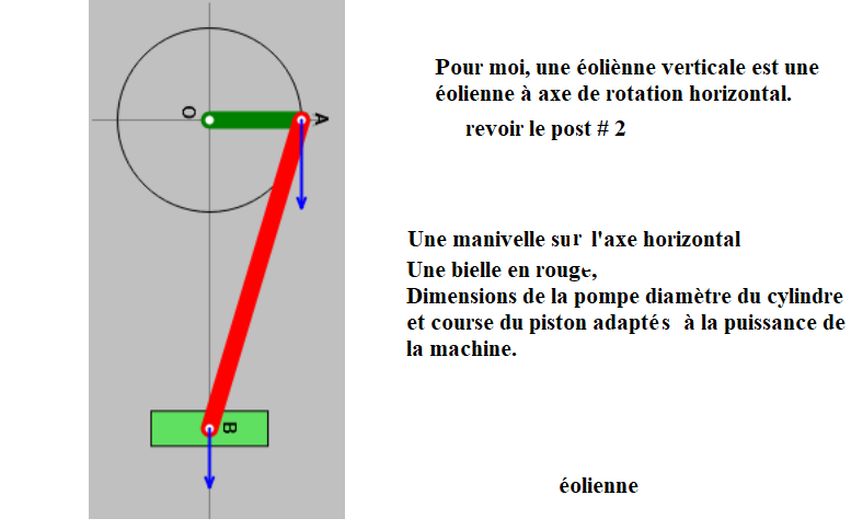

    je souhaite monter une éolienne verticale pour actionner une pompe à eau( à main !) verticale aussi
    quelqu'un a t il une idée pour passer du mouvement rotatif de l'éolienne au vertical de la pompe ?
    Re : pompe eau éolienne:comment passer d'un mouvement rotatif à linéaire
    système bielle-manivelle
    Le systéme d'Annjy fonctionne aussi pour du vertical; Faut simplement ajouter en bout du bras horizontal une équerre à deux bras à 90°
    La longueur des bras détermine la course (verticale) du piston de la pompe ( verticale)

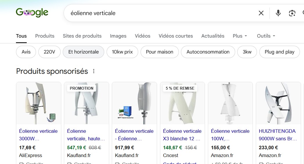

    Qu'est-ce qu'une éolienne verticale ?
    Je n'ai jamais vu une éolienne couchée ?
    Dernière modification par Jeryko ; 12/06/2026 à 19h01.
    Bsr, Geryko
    Google répond par ceci:
    Nom : éolienne verticale.jpg
Affichages : 108
Taille : 109,8 Ko
    mais je suis d'accord, il vaut mieux préciser "à axe vertical"

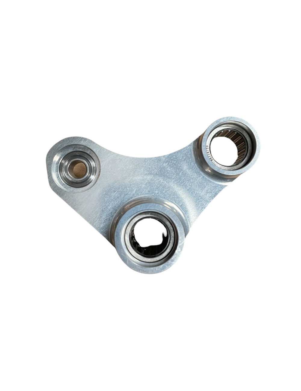

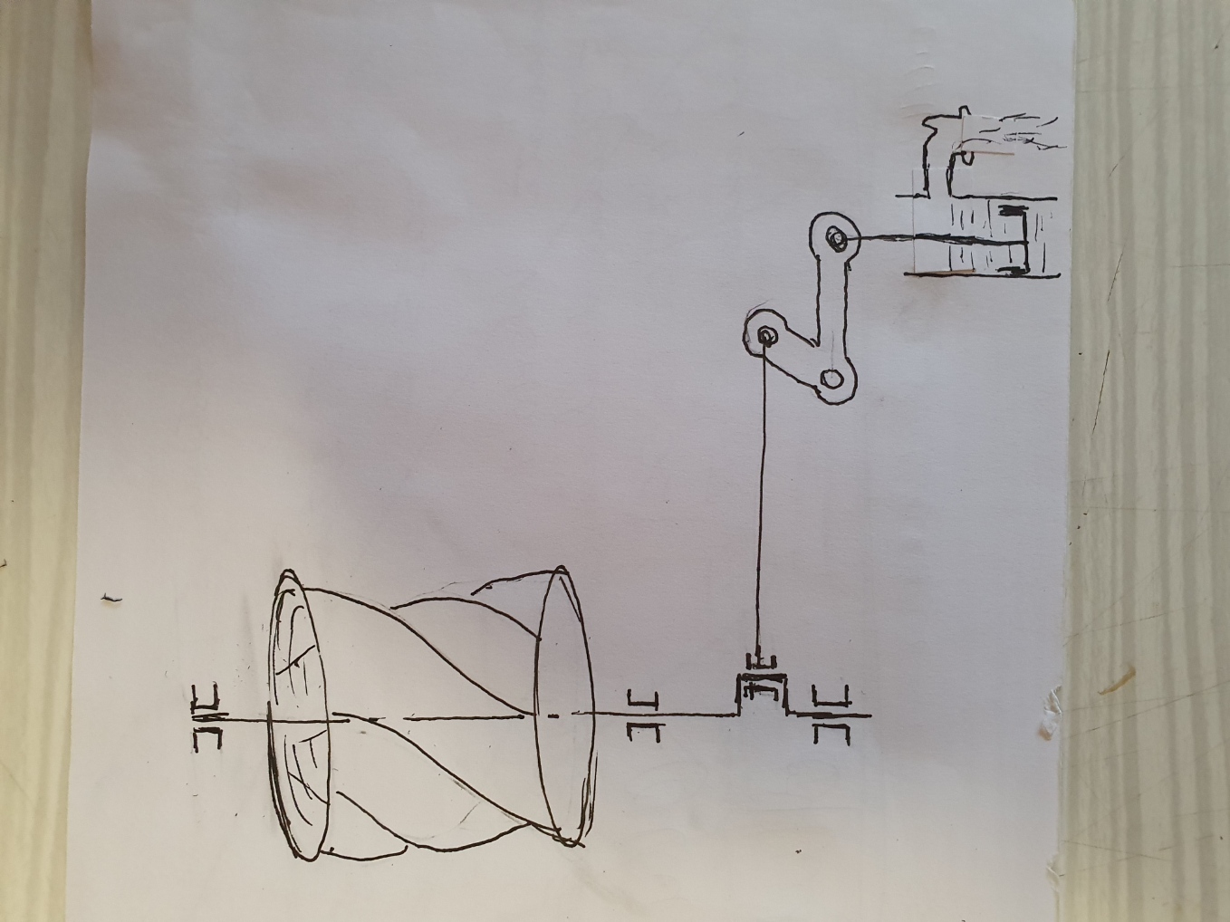

    Si vous voyez pueblo, dites lui qu'il a des réponses !!
    Voici une idée toute simple !!!Nom : Eolienne .jpg
Affichages : 108
Taille : 358,6 Ko
    Avec des rotules en plus
    https://www.rosepassion.com/fr/schem...tm_content=All
    Etonnant !! non?

    Il a demander à la confrérie des shadoks...... sans résultat !!!

    bien vu, excellent !
    je ne suis pas sur que la pièce proposée dans le lien tienne les efforts sans se démonter mais l'idée est bonne, pièce en "L", un axe horizontal fixe, deux rotules solides (par exemple https://www.google.com/aclk?sa=L&ai=...BAgJEAs&adurl=)

    vu le prix, c'est usiné dans un bloc de titane massif ?

    C'est pas un schéma de mécanicien, c'est une vue d'artiste
    Vu le prix du renvoie, je le découperai avec une cisaille dans une boîte de conserve. On peut même en plier plusieurs couches, réaliser des raidisseurs, etc . . . !

    c'est pour un cayenne.. ça fait cher la ferraille !
    sinon, fabriquer un truc dans ce genre là avec des roulements à la place des cages à aiguilles:
    (trois tubes soudés sur une équerre, aux diamètres des roulements biens sur)
