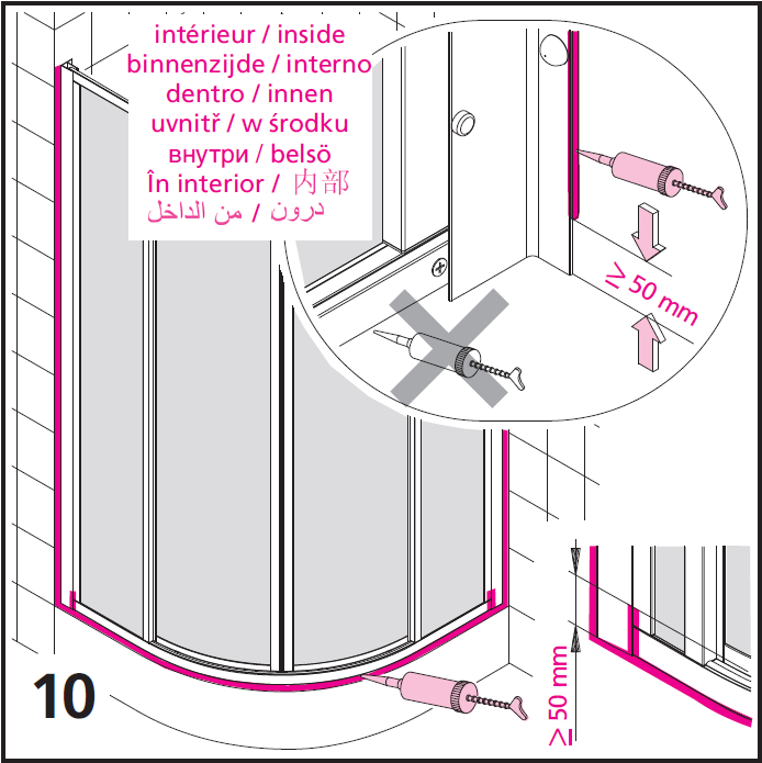

    Je m'interroge aussi sur les joints silicone à poser au niveau bas de la cabine de douche.
    Selon les préconisations d'installation (cf. la bulle sur le schéma 10) on n'a pas mis de joint sur tout le pourtour intérieur et sur les 5 cm en bas de chaque rail de fixation.

    Je ne sais pas trop pourquoi cette consigne. J'imagine que l'idée c'est que le joint intérieur ne gêne pas le glissement des roulettes.

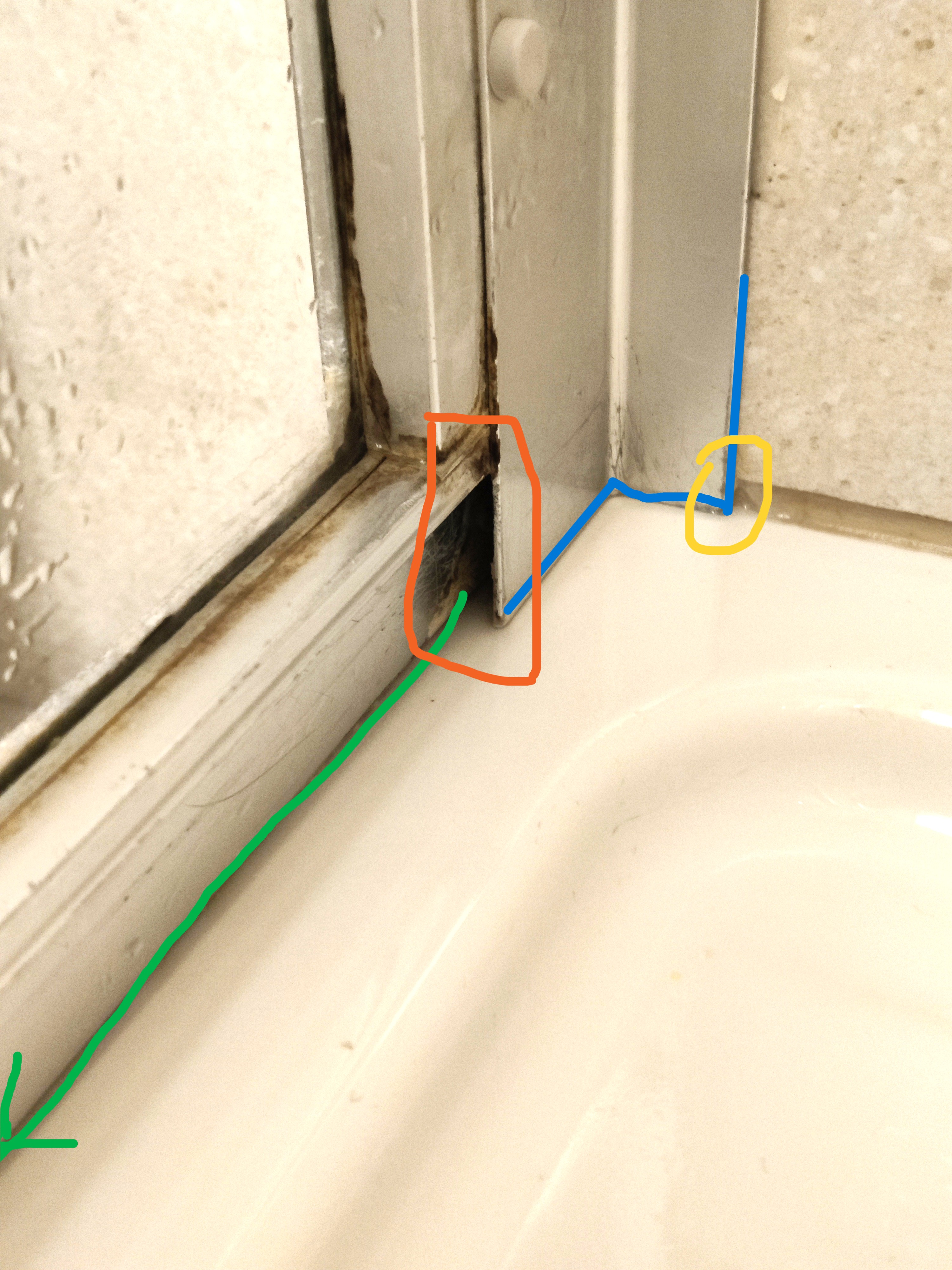

    Mais l'absence de joint sur l'intérieur n'est pas très satisfaisant car des saletés s'incrustent sur le pourtour arrondi à l'intérieur entre le receveur et le cadre métallique, et ce n'est pas évident à nettoyer. Je suis bien tentée d'en mettre un étroit pour ne pas gêner les roulettes (selon le trait vert sur la photo).
    Par contre, je ne sais pas quoi faire pour les extrémités.
    Il y a les zones en bleu actuellement sans joint, en particulier la jonction avec le joint ciment que je vais recouvrir de joint silicone.
    Et il y a la niche inaccessible (cadre orange), de dimensions environ 4 cm de profondeur, 2,5 cm de hauteur et 0,7 cm de largeur.
    J'imagine qu'il faudrait du joint partout pour éviter que l'eau ne se faufile. Mais est-ce que je peux boucher l'entrée de la niche ? ça me paraît un gros volume ?
    Qu'en pensez-vous ?
    Merci pour vos conseils

    Le joint silicone sur l'intérieur empêcherait l'eau qui s'infiltre dans l'intérieur creux du montant en alu de retourner dans le bac à douche.

    Pour répondre à Bobflux, mon idée serait précisément de boucher l'intérieur creux du montant en alu, du moins la partie accessible tout en rajoutant du joint silicone sur l'ensemble des zones exclues jusque-là (tracé en bleu sur ma photo). Est-ce que ça vous paraît faisable et avec quelle technique ?

    à mon avis le mieux serait de démonter la cornière alu et refaire l'étanchéité derrière, je pense aussi que juste colmater le bas va certainement entraîner un autre problème ailleurs si l'eau qui passe derrière la cornière ne peut plus s'évacuer vers le receveur.
