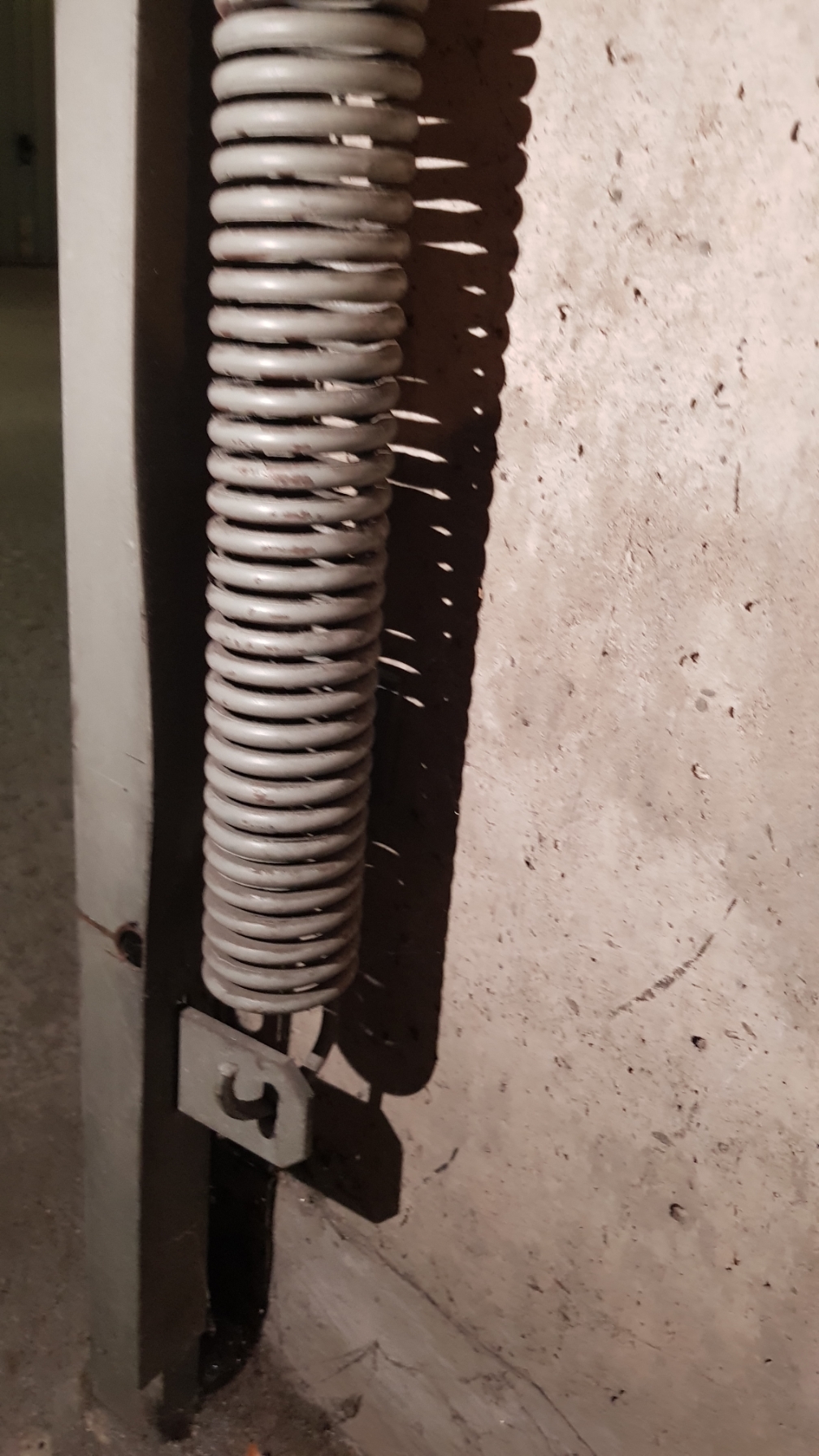

    J'ai le même type de porte basculante et je cherche le crochet d'accrocher ressorts pour la porte basculante
    Savez-vous où je peux trouver cette pièce ?
    Christine
    Re : Pièce détachée porte de garage basculante
    bonjour il faut le remettre, peut être un coup d'arc sur le haut pour le pointer afin qu'il tienne.
    l'arc-boutement fait qu'ensuite cela tient.
    c'est très dur pour remettre le ressort il faut tendre le ressort avec une sangle à cliquet.
    il faut aussi en profiter pour reprendre le réglage du ressort la porte doit être sans effort quand on est en position fermée.
