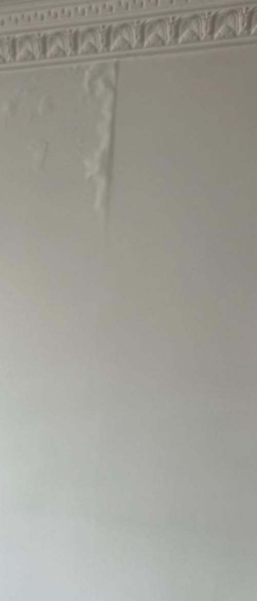

    Nous sommes intrigués. Mon mari a refait la douche de notre fils il y a 2 ans avec du PER. Aujourd'hui sa voisine du dessous lui envoie une photo disant qu'il y aurait une fuite chez lui. En effet, sur la photo, l'endroit qui cloque est en dessous de la cloison de la douche. Mais mon mari dit qu'il a tout vérifié avant de fermer, que le PER, s'il avait été mal serti, aurait déjà fait une fuite qui, de ce que l'on peut voir est très récente. Cela peut-il être le joint? Ou autre chose?
    Merci encore pour votre aide.
    Nous ne sommes pas près de chez lui et avant qu'on y aille, il a coupé l'eau. Nom : Photo fuite mur.jpg

    Bjr ,
    Ben faut verifier ! ,
    une fuite peut se declarer plus tard au niveau d'un raccord ,
    si cela se trouve sous la douche ce n'est pas simple à reparer ...

    Oui, bien-sûr on va vérifier mais le PER est quand même solide et un raccord s'il est mal fait, ça se remarque de suite, non?
    C'est une bonne idée de ne pas coller le receveur, mais qu'en est-il des jointures?

    quel type de raccord ont ete fait ?, ( il y a 3 types , plus les marques ....)
    c'est solide si c'est bien fait , mais une petite fuite est toujours possible ,
    mon receveur n'est pas collé dessous , bien evidemment j'ai fait des joints silicone autour ,
    ce que je voulais dire par la , c'est qu'il n'est pas difficile de le soulever si besoin , sans rien casser .

    Je crois peut-être avoir compris aux vues des photos envoyées par mon fils. Mon mari a utilisé du joint de carrelage comme joint autour de la douche Résultat, avec le temps il s'est fissuré. On voit bien une détérioration, pas énorme mais visible qui pourrait expliquer la fuite.
    Que dire? Rien puisqu'il le prend mal

    ah ok , un joint silicone est plus adapté , il ne casse pas
    ensuite sur le sol il y a moins d'eau en principe ...
