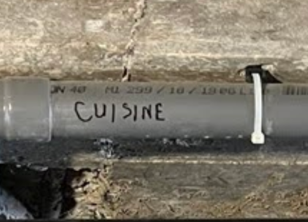

    la dimension du tuyau je pense a du 40 ou 50
    Re : sens d'un "Y" PVC
    compare aux IRL de 20 qui sont à coté !
    mon cerveau a du mal à voir autre chose que 40x3 mais je peux me tromper...

    lutshur
    Mieux visible

    pour ajuster au millimètre et éviter la contrepente à partir du milieu, si tant est que cela soit techniquement possible et que les trous soient bien implantés, le plombier n'a qu'a employer une tige filetée recoupée ou bien des rallonges à visser aux pattes-à-vis... Ca existe en différentes longueurs, et il n'y a aucune difficulté à faire l'un ou l'autre.
    Franchement, le Y n'est pas ce que j'aurais employé car j'aurais plutôt mis un Té, mais au fond ne connait pas son intention.
    Par contre, la contre pente, c'est aussi impardonnable que le coup des serflex... Le mec est une feignasse qui aurait pu tout déposer, et n'a pas beaucoup d'idée ! Il suffit de percer de chaque côté du tube pour le soutenir ensuite avec n'importe quel feuillard !

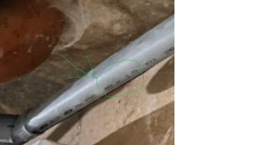

    on a du mal à voir sur les photos, mais le point indiqué par la flèche jaune me semble un point bas (dû au raccordement un peu long du tube perpendiculaire)
    Nom : contre-pente.jpg
Affichages : 105
Taille : 234,3 Ko
    Et si j'ai bien vu, le tube à gauche amène les eaux de cuisine....ce qui risquerait de créer un beau bouchon de graisse.
    Bon, il y a deux entrées pas loin pour un furet (si les bouchons sont vissés et pas collés)
