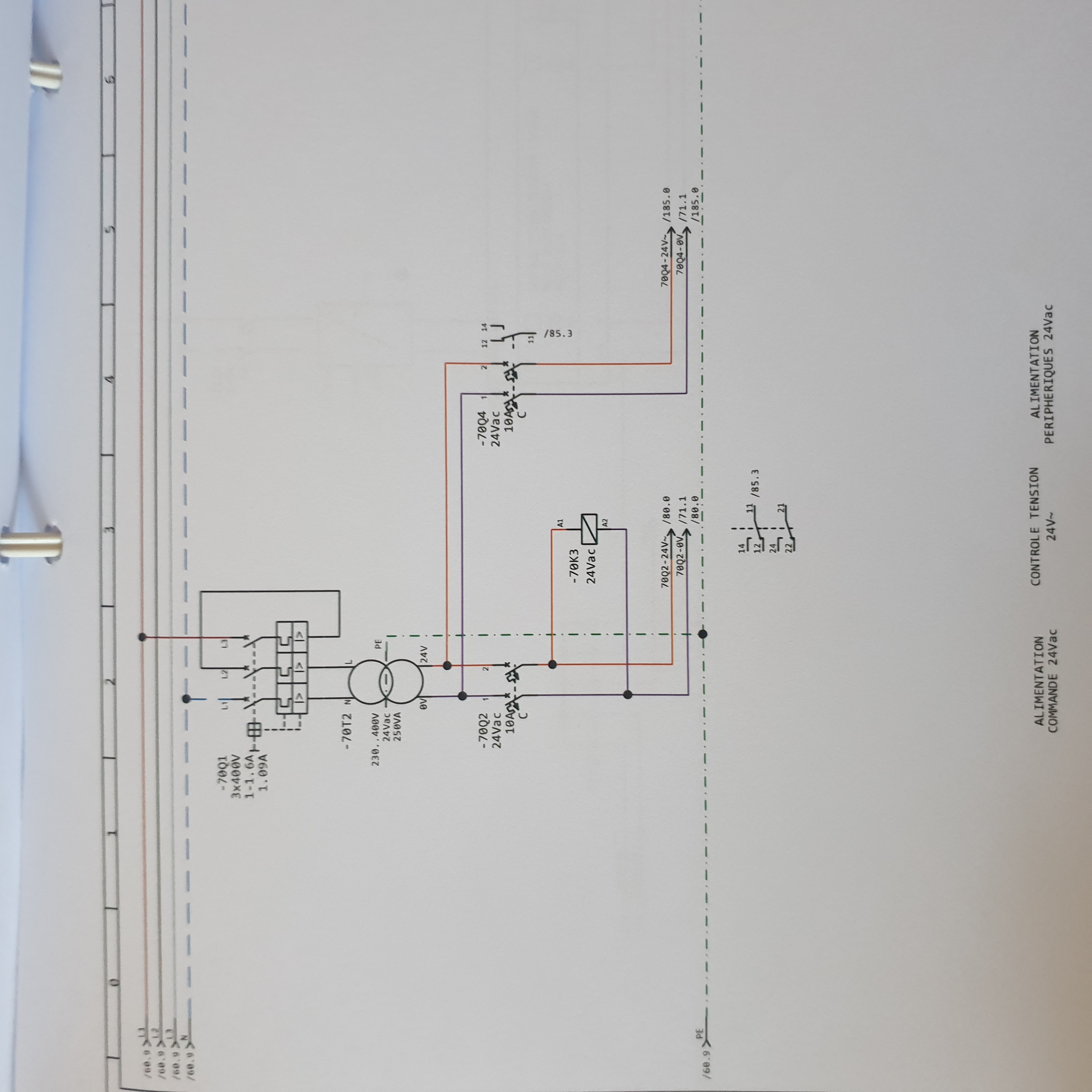

    Bonjours, je ne suis pas sure de comprendre l'intérêt et l'avantage d'utiliser un transformateur moteur pour la protection d'un transformateur. Pourquoi ne pas utiliser un disjoncteur courbes D ?

    Comme on ne sait à quoi et ce que commande le 24 v....difficile d'en dire plus !

    Disjoncteur Moteur*, autant pour moi..
    Le transformateur sert a alimenter une série de relai et de contacteur ainsi que des servomoteur de vanne 3 vois.
    Miklgln
    Re : compréhension schéma protection transformateur
    Lors d'une presentation, l'on m'as demander pour quelle raison avoir utilisé un disjoncteur moteur et non pas un disjoncteurs courbe D pour la protections du transformateur. Et je n'ai pas su repondre a cette question..
    Je me demande donc si il y a un avantages a ce montage et quelle justification je pourrai donner lors de ma prochaine presentation
    je ne suis pas sûr de bien comprendre la question.
    Ce n'est pas un disjoncteur moteur, c'est un disjoncteur magnéto-thermique.
    Pour une telle puissance (250 VA) je ne vois pas l'utilité d'un disjoncteur tripolaire mais sans précisions supplémentaires, difficile de le savoir.
    Un simple disjoncteur aurait suffit ?
    Mais comme le transformateur est prévu 230/400 en entrée, le concepteur a préféré la triple coupure pour le 400V (et le 230V) ?

    Un disjoncteur moteur est réglable pour sa partie thermique, ce qui permet une protection contre les surcharges plus fine qu'avec les calibres standardisés des disjoncteurs simples.
    Ici on voit que le réglage préconisé sera à 1.09A
    Si on avait mis un disjoncteur 1A ben c'est pas bon
    et si on avait mis un 2A, le transfo à 3 fois le temps de cramer avant que le disjoncteur déclenche (s'il déclenche...)
    OK, je n'avais remarqué qu'il était réglable.
    (lecture trop rapide)
