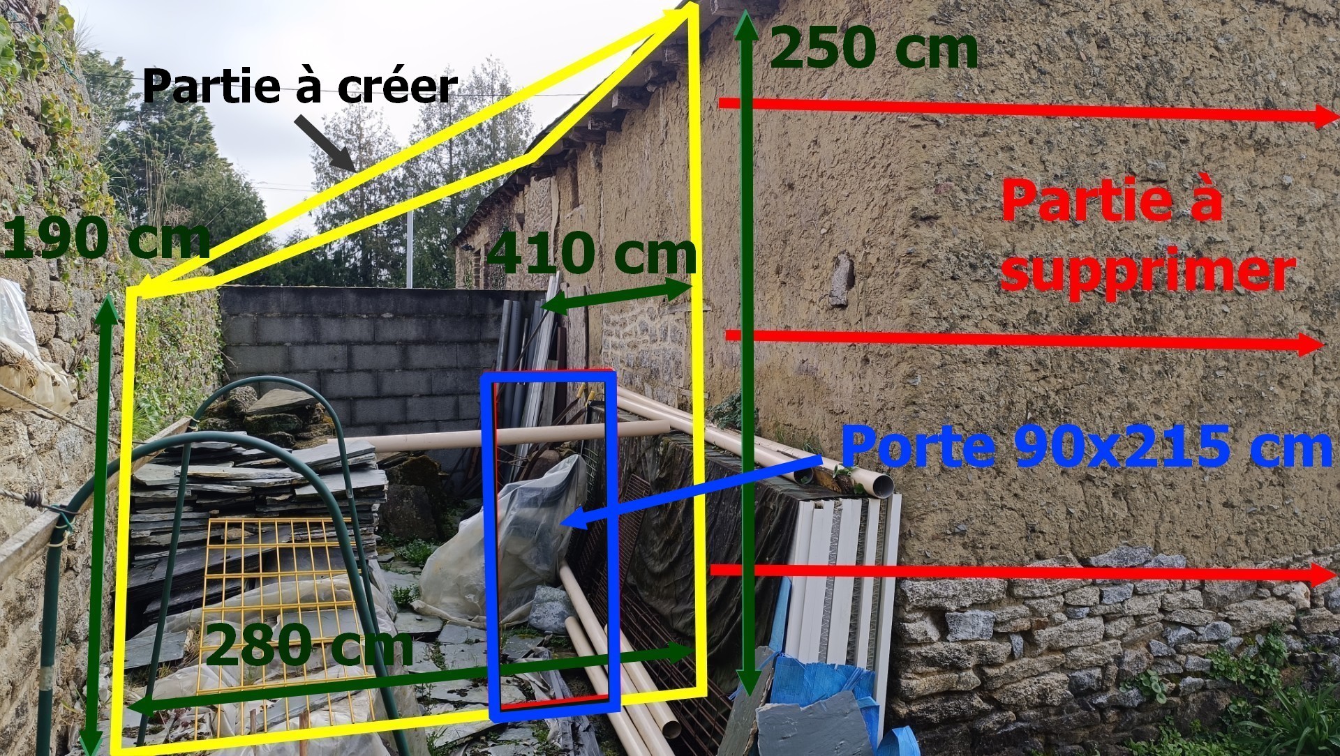

    Mais avant de monter le mur intérieur, nous allons monter ceux en extérieur, notamment celui à l'arrière et au nord de cette dépendance :
    Nom : Projet nord.jpg
Affichages : 108
Taille : 820,6 Ko
    A gauche, un mur de 190 cm sera monté devant le mur mitoyen en pierres

    Re : Rénovation dépendance demande de conseils pour édification mur côté pignon
    Citation Envoyé par Sica Voir le message
    C'est juste pour illustrer mais........
    Une habitation se monte soit en limite de propriété, soit avec une distance de retrait de X mètres.
    Ca ne peut PAS se monter juste au bord d'une limite, en fait, genre 20 cm derrière......Donc faut vérifier le bornage, le cadastre, le PLU, et savoir ou est le mur ( dans l'ancien on a parfois des surprises.....).Ca serait con de construire chez le voisin, quand il vendra si le nouveau te fait tout démolir ce serait fâcheux..........
    Pour la hauteur, le retrait, le pourcentage constructible, etc...voir PLU.
    On peut rajouter une somme de bricoles que tu n'imagines même pas, mais.......
    Les eaux pluviales de ta toiture en limite, tu peux pas les abandonner chez le voisin, tu dois les collecter vers chez toi.
    Et de plus en plus, ces eaux pluviales collectées, il faut un bassin enterré de stockage, d'une capacité certaine, et lui même avec des distances de retrait des bâtiments habités, et des limites de voisinage.
    Je peux rajouter que si tu es en zone risque argile, tu risque de pleurer sur les frais de fondations pour les extensions à créer. Pour un peu que tu sois en obligation micro pieux, faudra louer une grue et passer je sais pas ou.....
    Tu t'avance vers un truc complètement ahurissant et complexe.

    Le PLU de notre commune indique :
    ARTICLE U 7 - Implantation des constructions par rapport aux limites séparatives
    Les constructions doivent être implantées :
    - soit en limite séparative,
    - soit avec un retrait minimum de 3 mètres.
    Donc, soit nous aurons l'autorisation de monter ce mur, soit nous devrons démolir le mur actuel en pierres qui est très fatigué (joints en terre-bauge friables) et remonter un nouveau mur => étude en cours
