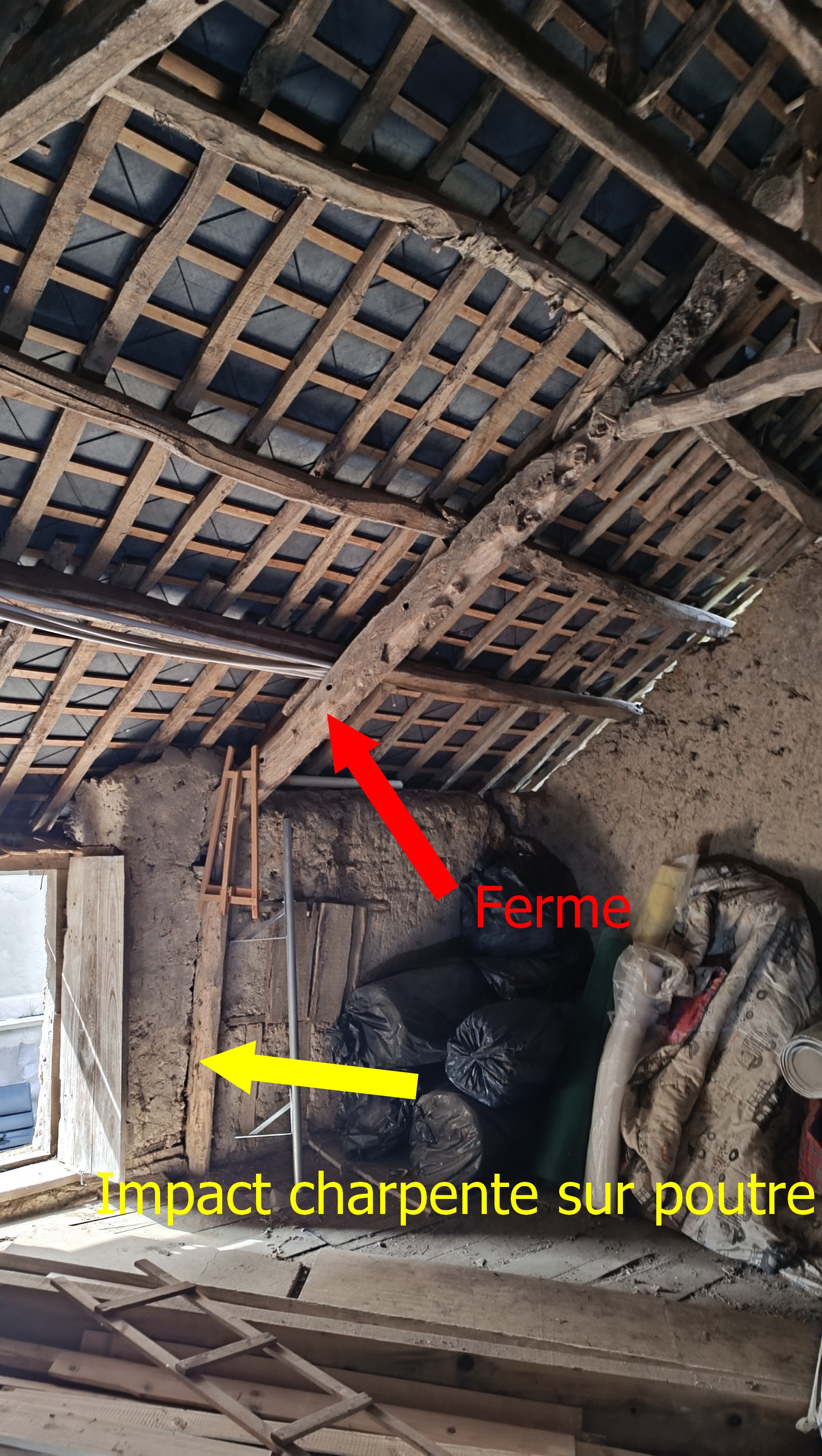

    Bien Le Bonjour,
    Nous comptons prochainement rénover cette dépendance de longueur 6 mètres par 5 mètres de large (Rdv + étage)
    Nom : IMG_20250304_160621.jpg
Affichages : 1444
Taille : 2,45 Mo
    Murs épaisseur 60 cm, base pierres et ensuite bauge jusqu'au faîtage (hauteur 6 mètres)
    Nous comptons "raccourcir" cette dépendance à 4 mètres de longueur (soit au niveau des ferrailles blanches à côté du container gris-vert) pour ainsi reprendre l'impact de la charpente en son milieu.... C'est assez clair ??
    Nous avons environ 500 parpaings de 15x20x50 cm
    Question :
    Est-il possible, en suivant les préconisations de montage avec chaînages et piliers, d'édifier ce mur pignon en parpaing de largeur 15 cm ?
    Une baie vitrée sera installée sur ce mur pignon
    Merci pour votre retour et bonne fin de journée

    Re : Rénovation dépendance demande de conseils pour édification mur côté pignon
    L’actuel est à deux doigts de s’effondrer, curieux d’ailleurs que la commune n’ai pas déclaré le bâtiment en péril, où alors c’est qu’il n’est pas accessible depuis la voie publique.
    La démolition ne se fera qu’à partir d’engins placés plus haut, télescopique ou nacelle, le pignon risque de se renverser à tous moments.
    Une bonne idée consiste à réaliser une ferme en pignon et la barder, pas déconnant avec ce type de structure, beaucoup moins lourd et moins cher que d’édifier de la maçonnerie.
    En tous cas, là ça pue un peu, ne laissez personne passer autour de ce bâtiment.
    Dans l’Orne la semaine passée un pignon entier s’est effondré sans faire de victimes, la maison est interdite d’accès, et le pignon était autrement plus propre que le votre.
    Moi, un bâtiment dans cet état, je démolis et je reconstruis, c’est beaucoup moins coûteux au final. Le réemplois de matériaux reste possible. Votre bâtiment semble avoir «*perdu*» ses liaisons hautes, or s’agissant d’une structure bois c’est curieux, ou bien ce fut mal construit, encore plus curieux car les anciens étaient bien meilleurs que nous.
    Bon courage.
    Joël.
    moi aussi je rase car la bauge ce n'est de la terre crue un peu chargée de fibres végétales, cela n'a pas la solidité des maisons à pans de bois.
    A la décharge du toit amha tout tombe.
    Bonjour Sica et tout le groupe
    Citation Envoyé par Sica Voir le message
    ... Mon Loustic a posé à l'époque, un cordeau-témoin au niveau de la flèche en rouge
    Tu ne dis rien de ce que ce témoin a ”déclaré”.
    Moi non plus, je ne ”sens” pas bien la situation, d’autant que le plan, que j’ai du mal à interpréter, me laisse supposer que la dite annexe appartenait au voisin 1, et que des partages successifs ont fait passer une frontière commune. Je n’exclus pas que des poutres qui t’appartiennent soient ”scellées” chez ce voisin 1.
    Il me semble que le plus prudent serait de découvrir, sans monter dessus, puis démonter par le haut, après allègement.
    Le bois sera recyclé en chauffage, la terre retournera dans un champ, et la pierre pourra être réutilisée dans une nouvelle construction.
    Édit: ma rédaction a été faite sans la connaissance des #8 et suivants, dont la vidéo. Elle est donc à prendre avec des pincettes et à revoir.

    invite99751585
    Même ferme mais vue d'en face :
    Nom : Etage ferme de délimitation (nord).jpg
Affichages : 163
Taille : 1,21 Mo
    On voit bien le jambage de cette ferme qui impacte sur la poutre inférieure
