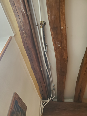

    je cherche une solution pour masquer une zone entre 2 poutres anciennes (pas droites). En effet j'ai de la plomberie qui passe à ce niveau (évacuation + alimentation).
    Initialement j'avais mis une suspente et une planche de bois blanc, mais je ne suis pas satisfait du rendu.
    Auriez vous des idées ?
    Merci !

    il n'y a guère d'autre solution qu'un cache en bois d'arbre ou tout autre matériau, le PER c'est pratique mais cochon en apparent!

    Ce sont des fausses poutres ? (matériau très léger genre polystyrène)
    Il me semble avoir vu des fausses poutres creuses en forme de U dans lesquelles les tuyaux pourraient être placés ?

    Je veux bien croire que ce n’est pas très décoratif, mais le ”problème” est plus compliqué qu’il n’y paraît.
    Comme il y a des jonctions, susceptibles de fuites , il faut impérativement prévoir du ”démontable”.
    La photo ne permet pas de voir la profondeur disponible, "au fond" de laquelle, le plancher occultant pourrait être mis.
    On ne peut pas non plus apprécier la longueur de ce cache, mais il est sûr que la largeur n’est pas constante, il est donc impossible de tailler une planche parfaitement adaptée. Je ne vois donc que des lambris, essence et forme à choisir, à fixer sur un ”cadre” et dont l’ensemble pourra être retiré pour intervenir si besoin est. Les lattes de lambris seront courtes, ce qui permettra de suivre au plus près la distance variable entre les poutres.
    L’extrémité, malheureusement devra rester apparente. Pas de miracle, encore que, peut-être, un cache "du même bois”, peut être poursuivi jusqu’au sol.
