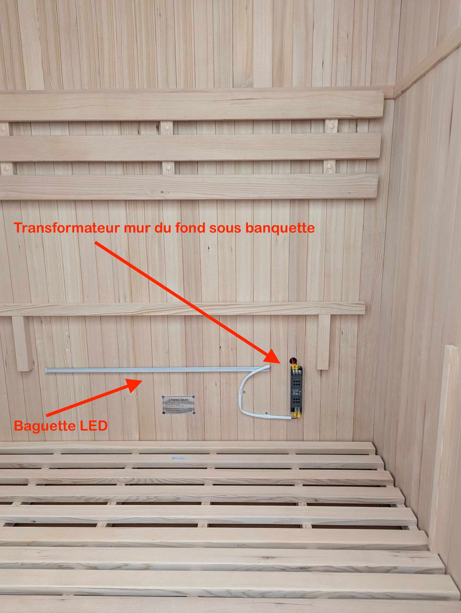

    J’ai acheté un sauna (France Sauna) et j’ai une interrogation concernant les trois lumières LED du sauna qui fonctionnent avec une prise de courant classique.
    Celles-ci ne sont pas reliées à la terre. Il y a bien un fil de terre qui sort de la prise de courant mais celui-ci est uniquement attaché à une vis qui est fixée dans le bois dans le plafond du sauna.
    NB: le poêle est alimentée de façon indépendante par un câble dédié et est bien sûr relié à la terre.

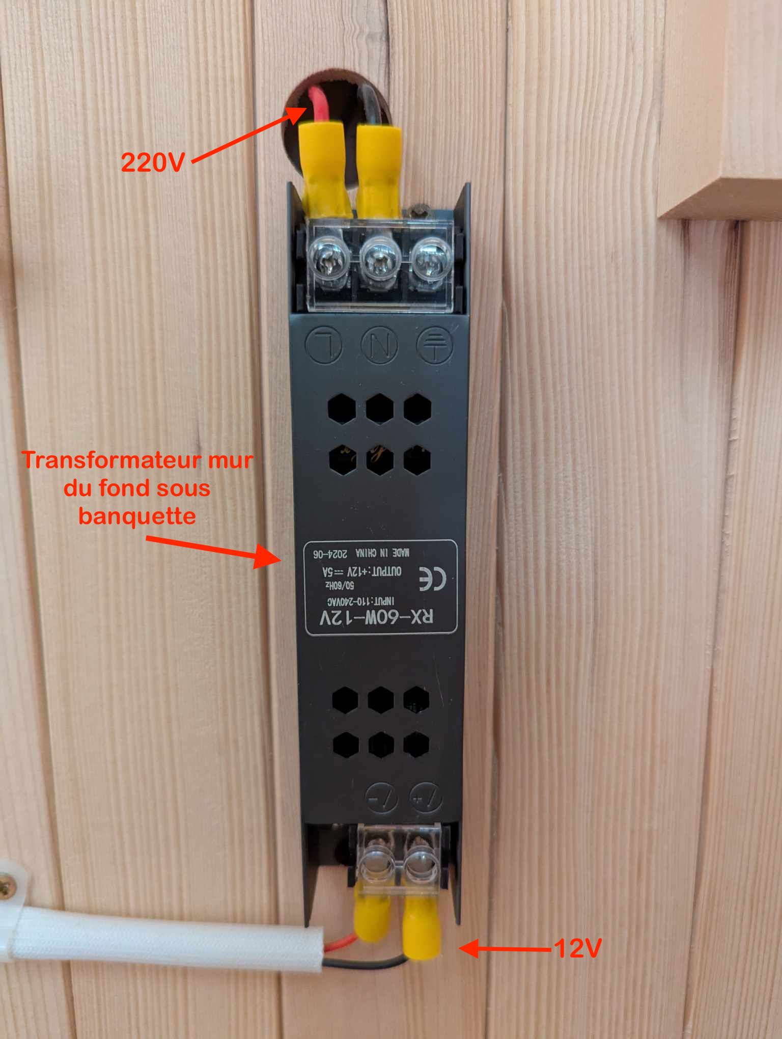

    Les trois luminaires fonctionnent avec un transformateur 220V/12V. Je m’interroge notamment sur le transformateur qui se trouve sous le siège du sauna. Il est apparent et il se peut donc que de l’eau arrive au niveau de la fiche de branchement 220V qui s’insère dans le transformateur. Je me questionne donc sur le niveau de risque de ce type d’installation.
    Merci par avance pour votre retour.
    Bien à vous.

    du peu que j'en vois......
    le transfo dans le toit du sauna ne m'inquiète pas: la sortie en 12 V est , par principe complètement isolée du 220 V, et ainsi, pas de risque de contact avec la phase 220 V si on touche un des fils 12 volts.....
    mise de la sortie à la terre = inutile.....
    et en principe accès impossible au corps du transfo et ni des fils d'amenée 220 V.....................
    pas de danger me semble-t-il.....
    par contre la présence du transfo sous le siège me semble inepte.... tu as raison, c'est possiblement dangereux.... accès possible, et humidité....
    il est impératif de déplacer ce transformateur et l'installer à côté de son copain dans le plafond.....
    donc rallonger les fils de liaison entre barrette LED du siège et transfo....
    par sécurité supplémentaire, ou pour peut-être être conforme aux normes*, il est bien de relier à la Terre (borne libre à droite sur l'image du transfo) les boîtiers métalliques des transformateurs.....
    *je n'en dira pas plus, ne connaissant pas la norme applicable.....

    je ne sais pas dans quelle mesure il faut faire un parallèle avec les "Volumes" des salles d'eau définis dans la norme NF C15-100.
    Si on considère ça comme une pièce d'eau, dans ce cas la présence du 230V pour l'éclairage, en l'occurence pour la partie transformateur c'est du classe 1, n'est meme pas autorisée dans le volume 2.
    Peut être que je fais fausse route. Mais au moins par principe, si j'avais du bricoler un truc pareil, j'aurais utilisé au moins une boite IP54.
    Je suis sur que nos animateurs auront un avis éclairé (en TBST bien sur )

    Je ne sais pas encore trop ce que je vais faire, mais c'est sûr que je vais au moins relier les transformateurs à la terre.
