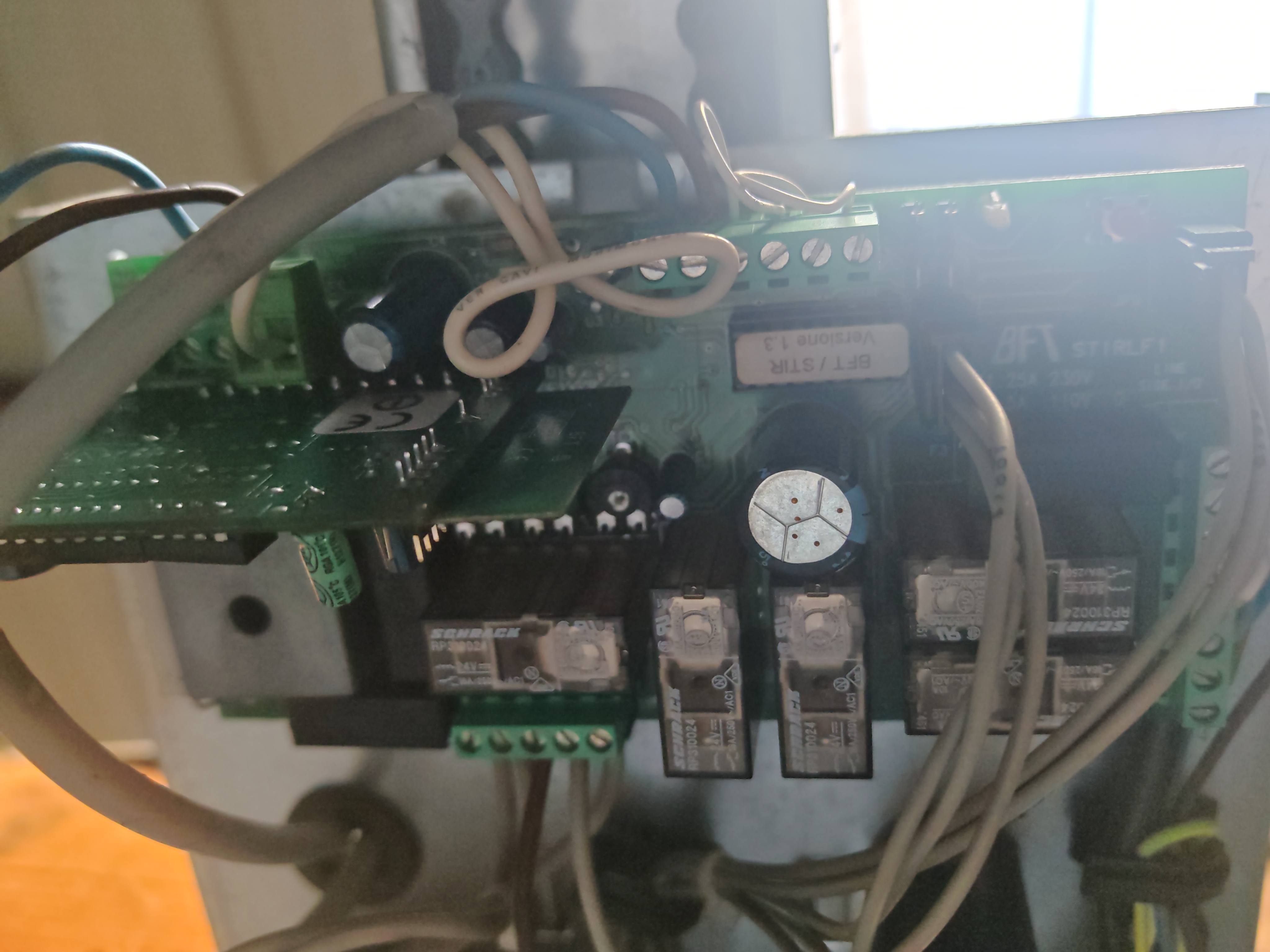

    Bonjour a tous
    je possède une porte de garage avec un moteur bft Stirlf1 et je n'arrive plus a l'ouvrir on entend bien le tic tac du recepteur quand j'appuie sur la télécommande met impossible quel s'ouvre pouvez vous m'aider s'il vous plaît merci beaucoup.

    Re : Porte garage bft
    As-tu du 20 V sur JP1 ?
    Mets des photos recto verso de ta carte.
    Si tu court-circuites rapidement sur JP10 le 5 et le 6, sans utiliser la télécommande, est-ce que ça commande la porte ?

    Antek62590
    Bonjour merci pour votre message voici la photo du moteur
