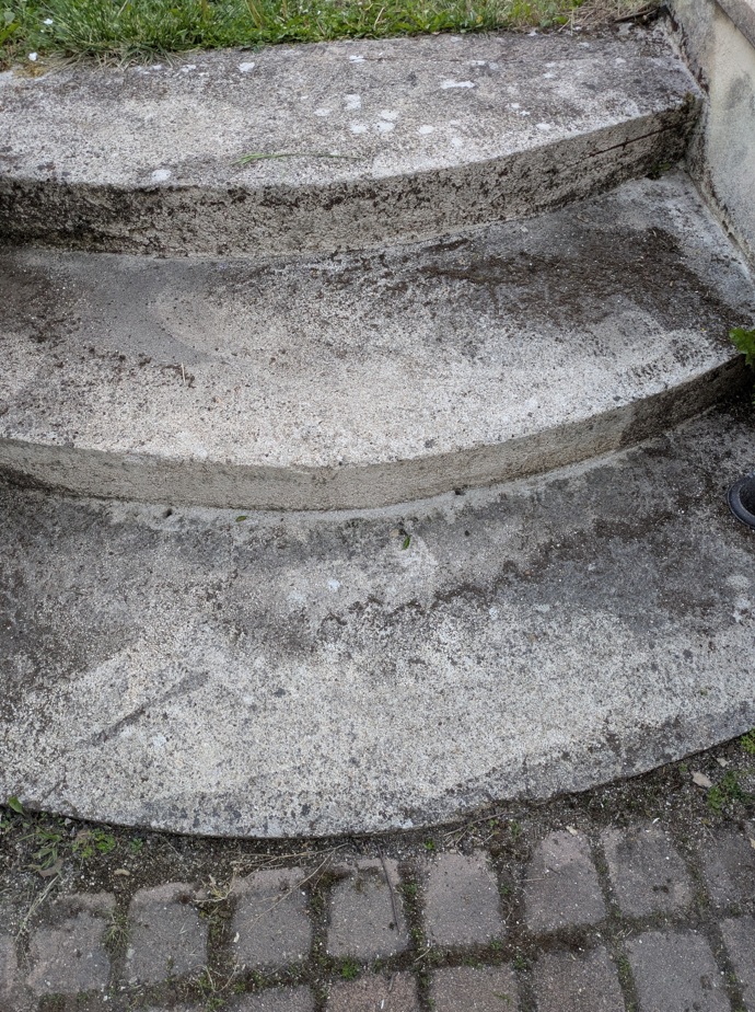

    j'ai dans mon jardin deux marches qui ont été coffrées, disons, moyennement bien (coffrage irrégulier, fers apparents, manques...)
    Peux t'on améliorer la situation et comment ?
    La solution de simplicité serait de "ré-enduire" proprement avec un mortier fibré, mais serait-ce suffisant et efficace sur une faible épaisseur?
    Merci à ceux qui voudrons bien contribuer

    il n'y a que les contre marches qui ne vont pas ?

    bjr :
    Il faudrait piquer pour avoir une bonne adherence , creuser un peu le beton existant , surtout au niveau de la ferraille apparente ,
    avant de re-enduire ,

    bjr,
    Il faut quand même bien décaper car sur la "mousse" ça ne teindra jamais bien.
    Idéalement, "piquer" ou même sabler (gros grains) mais tout le monde n'a pas un sableur sous la main !

    bjr,
    A défaut de sableur, je pense que le " karcher " à 110 ou 120 bar fera l'affaire surtout si la buse n'est pas à 30 cm de la surface.

    merci à tous pour vos réponse.
    En effet, il faut bien nettoyer au karcher et piquer un peu.
    Mais après, selon vous, il faut ré-enduire mais avec quoi ?
    Je pourrais aussi refaire un petit coffrage pour reprendre l'arrondi et le dessus de marche (sur une épaisseur de 1cm par exemple).
    Qu'en pensez vous ?

    Pas d'avis sur cette partie du problème ???
    Re : Réparation marches béton coffré
    La qualité du tout est homogène (!).
    Je ne donnerai pas de conseil car je laisserais tel que.
