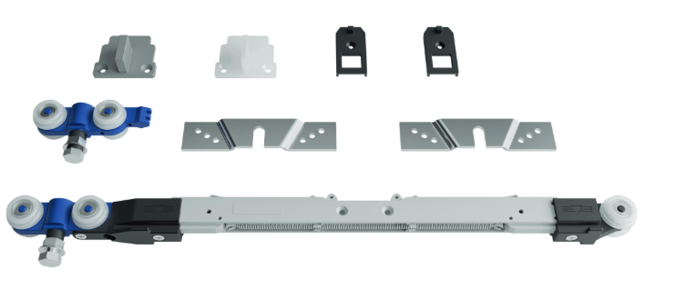

    Je suis en train de mettre en œuvre un projet de motorisation de porte intérieure à galandage.
    Dans mon projet de rénovation de maison je vais installer 6 portes à galandage avec l'option de motorisation.
    Je trouve que les kit de motorisation proposés sur le marché sont extrêmes cher, environ 600 euros/porte.
    Je vais mette des caisson avec les portes en 83 cm de large.

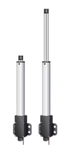

    Pour la partie motorisation, je pencherai pour mettre des vérins électriques qui seront commander par des interrupteurs identiques aux volets roulants pour faire le va et vient.

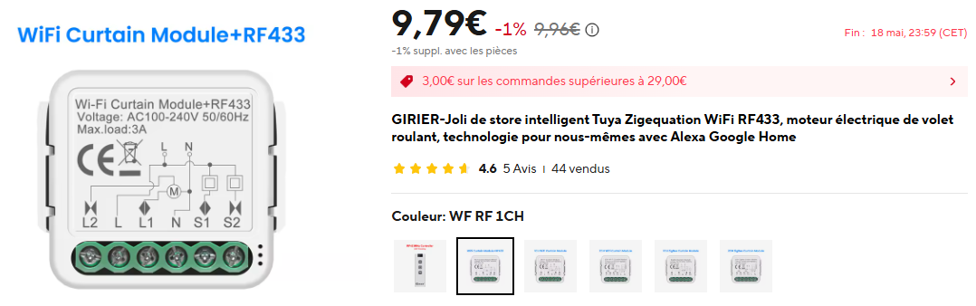

    Je vais relier le tout à un module wifi + RF 433Mhz pour contrôler la porte comme un volet roulant.

    Heuuu, le vérin en photo, c'est pour faire une maquette?
    3 W, c'est très peu,
    Et vu la photo, la course fait à peine 15 cm.
    De plus, le système de command présenté est ok pour un moteur 50 Hz mais pas pour un moteur courant continu.
    Enfin, pourquoi cette flemme d'ouvrir les portes à la main au risque de se retrouver enfermé dans une pièce... à moins de prévoir un débrayage.
    Bref, ça pourrait être un super projet pour améliorer l'accessibilité, mais à condition de prévoir les pannes et leur contournement aisé et en faisant les bons choix bien dimensionnés. Bref, tout à revoir...

    On est bien sur des vérins DC.
    Les 20 Nm suffisent largement à pousser un porte à galandage, surtout que maintenant ils sortent des portes montées sur magnétisme et non plus sur roulettes.

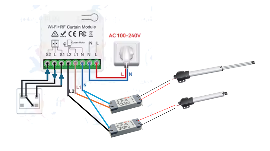

    Voici le schéma de travail simple et basique que je voudrais optimiser.
    Si j'appuie sur l'interrupteur en S1, ca envoi une tension en L1 qui actionne le vérin en mode sortie.
    Si j'appuie sur l'interrupteur en S2, ca envoi une tension en L2 qui actionne le vérin en mode rentrée.

    Evidement je n'aurai qu'un seul vérin par porte donc il faut que je trouve une solution d'inverseur de tension.

    Les chinois sont trop fort, ils ont déjà pensé à tout pour moins de 10€.
    https://fr.aliexpress.com/item/10050...Cquery_from%3A
    Pièce jointe 508673

    Le vérin fait 20 Newtons pour une vitesse de 3 cm/seconde
    La force pour faire coulisser une porte à galandage :
    - sur roulette est de 1.2Kg
    - sur magnétisme est de 200g
    https://www.scrigno.com/fr/produits/magnifico/
    20 newtons équivalent à 2.04 kilogrammes (20N = 2.04kg)
    J'étudie un système pour déplacer le totalité des 83 cm à partir des 20 cm du vérin.

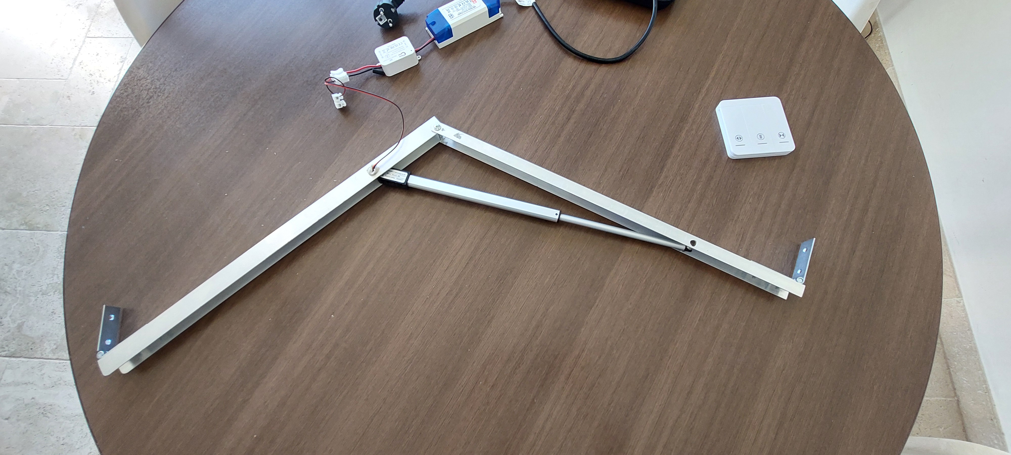

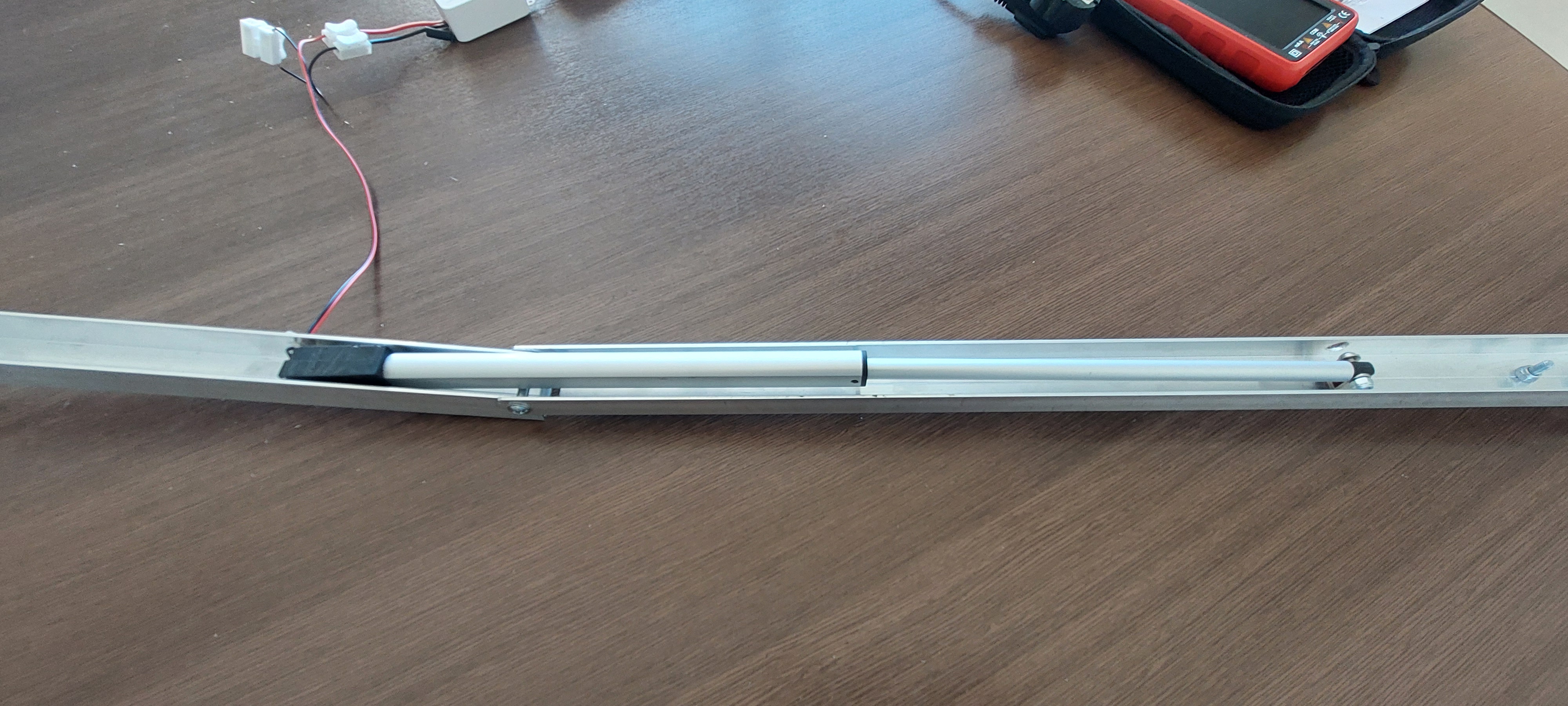

    J'ai fait quelques calculs :
    Les vérins font 20 Newtons donc 2 Kg de poussée ce qui correspond à 3watts donc 0,250 ampères.
    La poussée nécessaire théorique d'une porte est de 1.2Kg donc 12 Newtons ce qui correspond théoriquement à :
    1,2*0.250/2 = 0,150 ampères donc 12*0,150= 1,8 watts
    Je viens de faire un test simple de poussée sur ma porte à galande, le résultat indique 0,070 ampères donc 12*0.070 = 0,84 watts
    Nom : 20250528_105157.jpg
Affichages : 303
Taille : 746,3 Ko
    J'ai mis une petite vidéo du montage simple
    https://www.veed.io/view/6700c33f-f8...b1?panel=share
    il me reste 3w - 0.84w = 2.2w de perte dans le bras de levier
    Dernière modification par mik83 ; 28/05/2025 à 11h30.

    Après quelques calculs, j'ai fait un petit montage en Aluminium qui fonctionne bien.
    J'ai remarqué qu'il fallait un certain angle de départ pour avoir suffisamment de force initiale, dans mon cas j'ai un angle de 28°.
    j'ai trouvé un dessin qui le fait bien comprendre :
    Une petite vidéo qui montre que le vérin arrive bien à pousser la porte
    https://www.veed.io/view/0c356cf3-ba...2b?panel=share
    D'après les mesures d'intensité, ca se stabilise aux alentours des 0.180mA...0.160mA
    Ce qui nous donne : P=0.180*12= 2.15watts P=0.160*12= 1.92watts
    Le vérin travaille à 70% de sa capacité ! jusque là tout va bien.

    Il va falloir trouver de la place pour mettre ça (peut-être au-dessus de la porte) et accessible pour la maintenance...
    De plus il va falloir trouver un système de débrayage (facilement réarmable et qui rentre dans le volume technique) pour:
    • protéger le vérin en cas de forçage plus ou moins accidentel
    • permettre une ouverture en cas de panne du système
    C'est sûr que le ciseau est un moyen simple d'amplification ou réduction d'un mouvement, mais ça prend de la place.

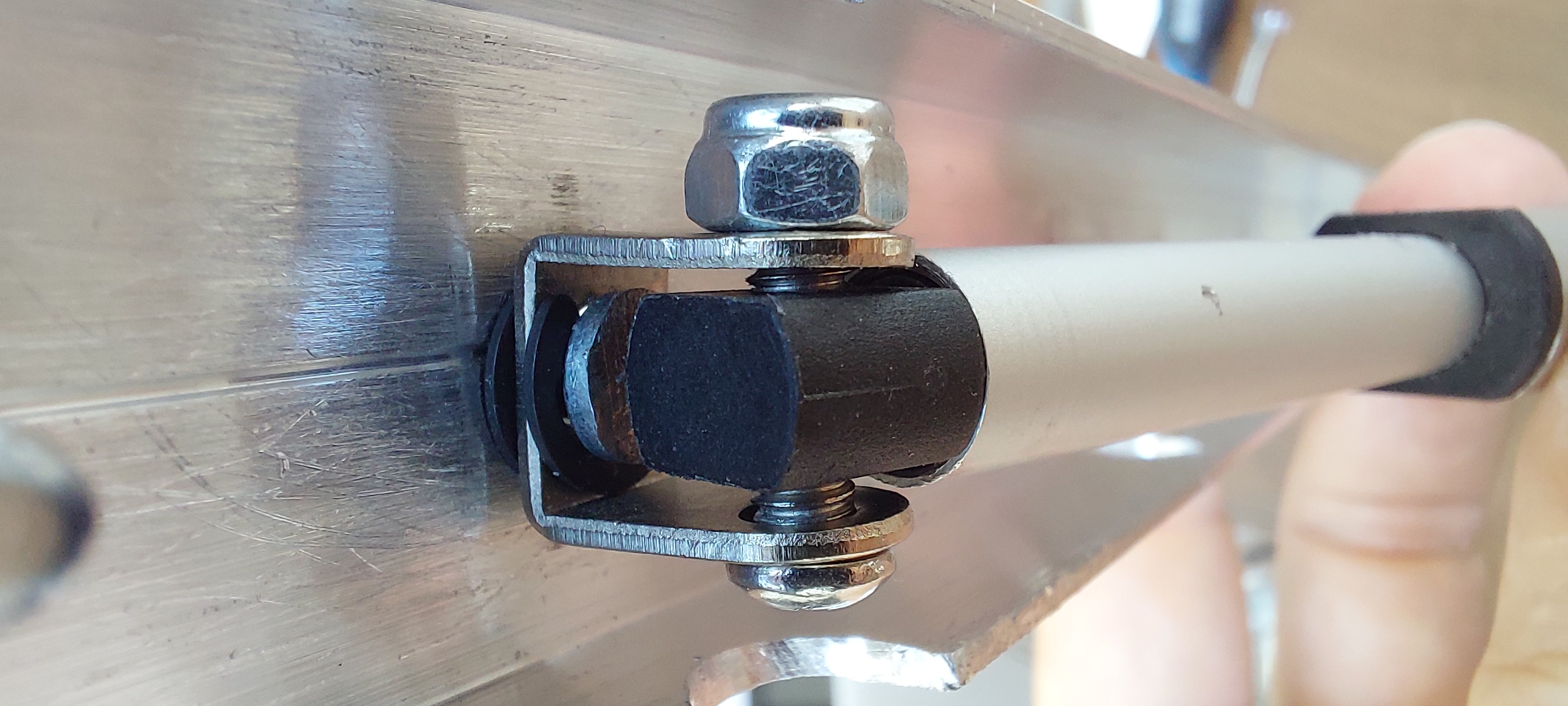

    Je suis à la recherche d'un système mécanique très simple qui effectivement pourrait décrocher la porte du vérin en cas d'urgence. Je pensais à un système de goupille avec un câble caché entre la porte et le placo.

    Il faut que ce soit la tige du vérin qui se désaccouple afin que tu puisses toujours fermer ton V.
    Mettre un tableau devant la trappe donnant accès au système, un peu comme devant les coffre-fort...

    J'ai revu mes calculs en positionnant le verin dans le V en aluminium, par conséquent ca donne plus de puissance.
    Maintenant la poussée de la porte est de 90mA donc 12x0,090= 1Watt
    mik83
    Re : Projet de motorisation de porte intérieure à galandage
    En repositionnant le vérin, j'ai un écart de 11 cm en mode fermé et 75 cm en mode ouvert.
    Après réflexion je vais prendre des portes de 73 cm et non plus de 83 cm.
    La porte met 8 secondes à s'ouvrir en totalité, mais ca ne gêne pas étant donné que l'on attend jamais l'ouverture totale pour passer le seuil d'une porte.

    mik83
    J'ai réussi à faire mon système de sécurité manuel et insérant une goupille à la base du vérin.
    Dernière modification par mik83 ; 22/06/2025 à 01h50.
    polo974
    Tu peux dégoupiller manuellement, ok, mais es-tu sûr que la collerette ne va pas se coincer dans le U en alu ?
    Est-ce que ça se dégoupille aussi en cas de forçage (pour protéger le vérin) ?
    Tu va devoir ouvrir en cas de séparation (et avoir du mal à retrouver la rondelle qui va tomber au fond du galandage...)
    Pourquoi pas juste un aimant, vu qu'à priori les forces sont très faibles... Avec un ressort de torsion de l'autre bout, tu peux même faire que ça se "raccroche" en revenant à la position adéquate.
    Au fait: quid des butées (électriques) de fin de course? il va falloir aussi gérer ça pour ne pas faire forcer le moteur quand le vérin arrive en fin de course...

    mik83
    Thumbs up Re : Projet de motorisation de porte intérieure à galandage
    le circlips reste bien en place sur la collerette, c'est une taille M4. Apriori la collerette ne reste pas coincée dans le trou, je suis le 1er étonné comme quoi la théorie et la pratique sont différentes.
    J'ai fait une petite vidéo :
    https://www.veed.io/view/74bf0f34-75...6c?panel=share
    il y aura toujours un petit jeu qui fera que je pourrais bouger la porte au cas ou la collerette reste coincée par manque de chance. mais je compte sur la force de la gravitation et les vibrations pour m'en sortir
    En cas de forçage, c'est très dur de savoir comment va réagir l'ensemble, c'est trop aléatoire. Je n'ai plus de très jeune enfant à la maison donc le forçage ne devrait pas exister.
    Pour la fin de course, il y a uniquement celle de la fermeture qui est intéressante pour fermer proprement la porte. il y a un joint dans le kit d'habillage de l'encadrement pour faire l'isolation phonique. dans l'immédiat j'arrive à régler précisément la fin de course grâce à la tige du vérin qui se tourne sur elle-même donc ca joue sur un bon centimètre en fin de course totale.
    Pour l'aimant, je ne vois pas comment le vérin peut bien réagir aux forces, la zone est trop petite. C'est le vérin qui doit se désolidariser mais le V en aluminium doit rester en place.
    J'attends d'acheter un châssis + porte pour faire les tests réels.

    mik83
    en théorie, pas besoin d'ouvrir le placo, par contre je vais devoir enlever un montant du kit d'habillage pour remettre la goupille. il y a un espace entre la porte et le châssis qui permet d'ailleurs d'insérer la porte au montage. le kit sert justement à cacher cette espace. mais..je verrais en temps voulu et ca sera uniquement en cas d'urgence.
    mik83
    Voici la concrétisation de mon projet.
    Ca fonctionne très bien.
    https://www.veed.io/view/cc6a3de6-c4...5b?panel=share
