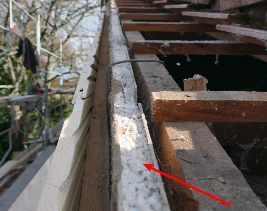

    Si tu as peur que 25 kg fassent s'écrouler la maison, évite lors d'une réunion barbecue de t'appuyer avec tes copains sur la façade car alors cela " va craindre ".
    Voilà l’épaisseur du murs en question (là c'est le pignon : deux feuilles de fribro de 3 mm et au milieu du polystyrène expansé) :
    Nom : murs.png
Affichages : 114
Taille : 836,8 Ko
    Pour le murs toujours la même épaisseur (3.5 cm) mais en béton banché.

    oups je me suis trompé de photos, voilà le haut du murs (du bas ... là où sera fixée la marquise) :
    Pièce jointe 509160

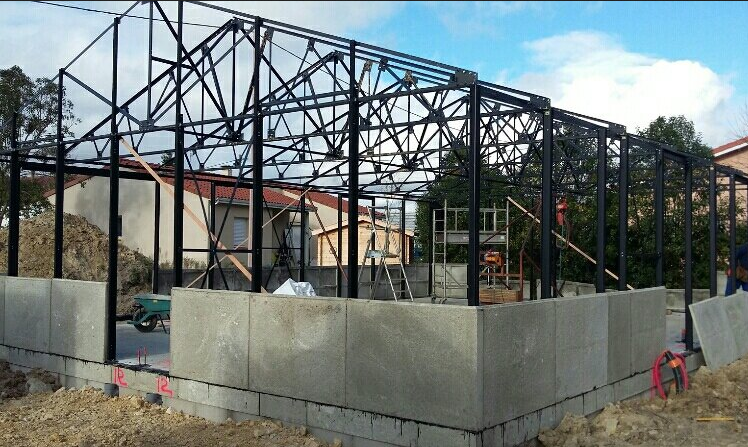

    sh42
    Re : Poser une marquise en bois (poids total 25 kg) sur mur de bardage bois
    Il ne faut pas se fier à nos impressions car elles peuvent être trompeuses.
    Par exemple, on sera beaucoup plus en sécurité lors d'un tremblement de terre dans un conteneur de transport maritime que dans une maison en pierres sèches avec des murs de 60 cm d'épaisseur.
    Pour le pignon de ta maison, cela peut être la même chose si la toiture est supportée par une structure genre " halle de marché " avec armatures métalliques et poteaux dans les coins. Il n'y a pas besoin d'un mur solide.
    pralipra
    Bonjour sh42,
    Il ne faut pas se fier à nos impression ...
    En effet, cette maison a été construite en 1979, elle a donc 46 ans et bien toujours debout . Et à l'intérieur de ses murs "fins" il y a cette structure en acier :
    Nom : Structure en acier.png
Affichages : 136
Taille : 650,6 Ko
    Donc est-ce que les 25 kg de la marquise (et ses 2.4 m2) sera sa fin ... On va dire que Non ! ... enfin j'espère
