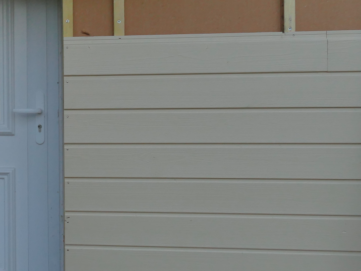

    Je dois poser une marquise en bois de ce genre (25 kg) :
    Poids de la marquise 15.5Kg + poids de la toiture (plaque d'acier 10.5 kg)
    je voudrais la poser sur du bardage en bois (épaisseur 2 cm) posé ainsi :
    Mais pour répartir le poids, je compte fixer les deux supports de chaque coté avec plusieurs vis sur 8 bardages :
    Pensez-vous que cela est possible et suffisament solide ?

    Re : Poser une marquise en bois (poids total 25 kg) sur mur de bardage bois
    Fixation du bardage par clouage :

    pralipra
    Espacement des bois de fixation 38 cm :

    sh42
    Suffisamment solide, non, je ne pense pas car à priori les clins sont posés avec des pointes qui sont perpendiculaires aux tasseaux, ce qui fait qu'elles vont s'enlever rapidement lorsque la marquise va tirer dessus. Les pointes auraient été enfoncées en biais, cela aurait été différent. Cependant, il y a un cas où les pointes plantées perpendiculairement sont très difficile à arracher, c'est lorsqu'elles sont reliées les une aux autres par un petit fil d'acier. Au retrait de la pointe il fait " ardillon " comme pour un hameçon.
    Des vis sur tous les bardages ne sert pratiquement à rien car ce qui est le plus contraignant, ce n'est pas le poids mais le couple de basculement de la marquise.

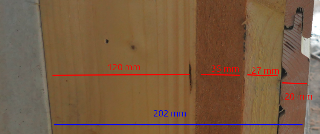

    Voici plus de précisions :
    En dessous de l’isolation par l’extérieur et donc du bardage, il y a autour de la porte une armature en bois (12 cm x 4,2 cm) fixée au mur de cette façon :

    pralipra
    Les différentes couches sont donc ainsi :
    Nom : 02.png
Affichages : 264
Taille : 483,3 Ko
    Si je fixe (d’une façon ou d’une autre) la marquise à cette armature bois (avec de longue vis), est-ce que là je retrouverais la « solidité » espérée ?
