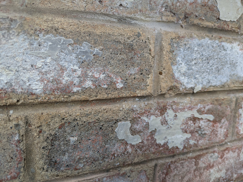

    j'en appels aux maçons qui connaissent le bâti ancien et les ancienne techniques.
    En effet, j'ai une petite annexe à ma maison qui était recouverte par du siporex.
    J'ai décidé de déposer cette façade et voici ce que j'ai découvert :
    au premier abord, j'ai cru à des brique mais en regardant de plus près et après avoir retirer la peinture au plomb, la couleur orange de la brique se retire à la brosse métallique, les joint sont étranges...
    Par endroit, j'ai l'impression de briques formées dans le ciment et peinte avec une peinture rouge orange. J'avais le même genre sur une cheminée .
    Si se sont des briques, de quel type pour qu'elles soient 'jaune' ou couleur pierre.
    je vous joint des photos.
    MerciPXL_20250603_174521735_resultat.jpgPXL_20250603_174526546_resultat.jpgPXL_20250603_174549171_resultat.jpgPXL_20250603_174602758_resultat.jpg

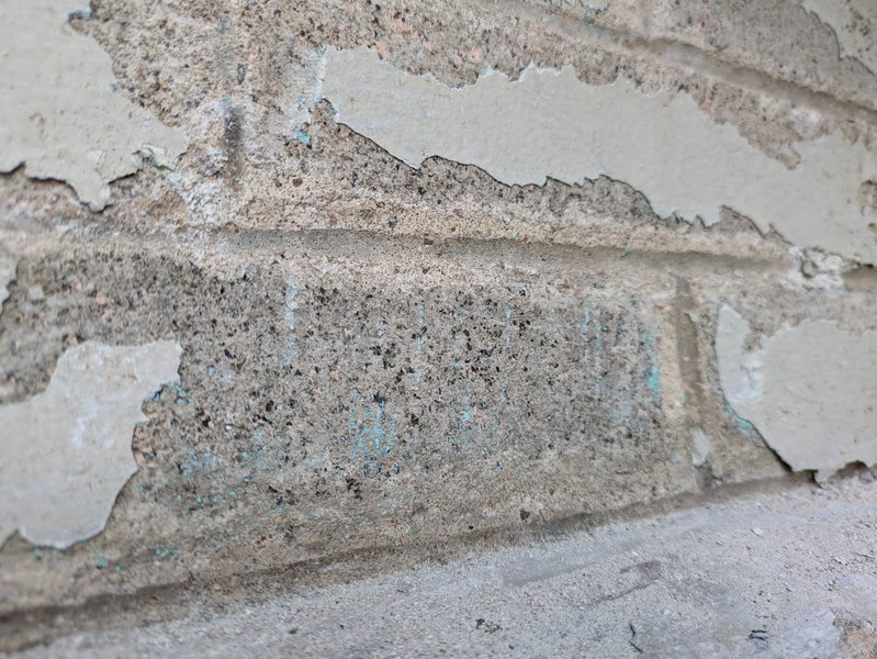

    Précision sur les photos :
    sur la première, je pense qu'il y a une brique et un joint ciment qui recouvre les bords abimés de la brique, puis passé au fer à joint
    sur la deuxième je ne vois pas de brique en terre cuite. Peut être un type de brique différent
    sur la dernière, c'est de la pierre, pas de doute, mais recouverte d'une "peinture" épaisse qui part au grattage.
    Avez vous déjà rencontré ce type de montage ????

    Bonsoir kurt 51524,
    Sur tes photos je ne vois aucune brique (un brique c'est rouge brique ou jaune).
    Pour moi se sont des pierres qui ont été taillées de façon rectangulaire.
    Les joints ont du etre fait au sable jaune
    Ca n'a rien d'une maconnerie à l'ancienne

    Non, je ne crois pas à de la pierre taillée. La pierre est en général brute ou sciée.
    Les premières images sont des parpaings. C'est du béton moulé qui existe en creux ou en plein.
    Les rouges fait penser à de la brique, elle aussi moulée. Ça existe en creuse mais il y a des lignes sur les faces planes et en pleines comme dans les constructions des régions minières. C'est bien plus vieux que les années 70.
    Il faudrait pouvoir en casser une pour voir ce que c'est au juste.

    Ce qui m'étonne,c'est d'avoir enlevé le siporex:quelle épaisseur et pourquoi?
    Maintenant ,quelle est l'épaisseur de ce mur?
    je vois 2 hypothèses:
    le mur est épais ,environ 40cm,ce pourrait être des blocs de machefer;
    le mur peut-être en divers moellons et il a été (malheureusement) enduit au ciment et ce sont des imitations de joints qui ont été réalisées;
    les diverses opérations pratiquées semblent montrer que ce mur est exposé à la pluie?

    Pour savoir si c'est de la brique, c'est facile, il suffit de percer un trou à la perceuse. Si tout ce qui sort est rouge, c'est de la brique. Si ce qui sort est un genre de poussière grise, c'est du parpaing, si c'est un mélange, poussière " grain de sable ", c'est de la pierre.

    Alors, j'ai fais plusieurs test est ce n'est pas de la brique. La poussière est blanche, un peu comme de la pierre. On dirait une peu de la savonnière.
    J'ai deux corbeaux, eux aussi en pierre calcaire, et recouverts de cette couche rouge orange, pour imiter la terre cuite.
    Personne n'a d'idée sur ce que peu être cette couche ? Ce n'est pas de la peinture, cela farine. Un badigeon pour imiter les briques ?
    Je ne sais plus quel finition appliquer. Si je conserve en l'état, il n'y a pas de différence entre la pierre et le joint, ça fait bizarre.
    Refaire les joint voudrait dire disquer les joint au risque d'abimer les briques...
    Refaire un badigeons couleur brique ?
    Enduire chaux sable??

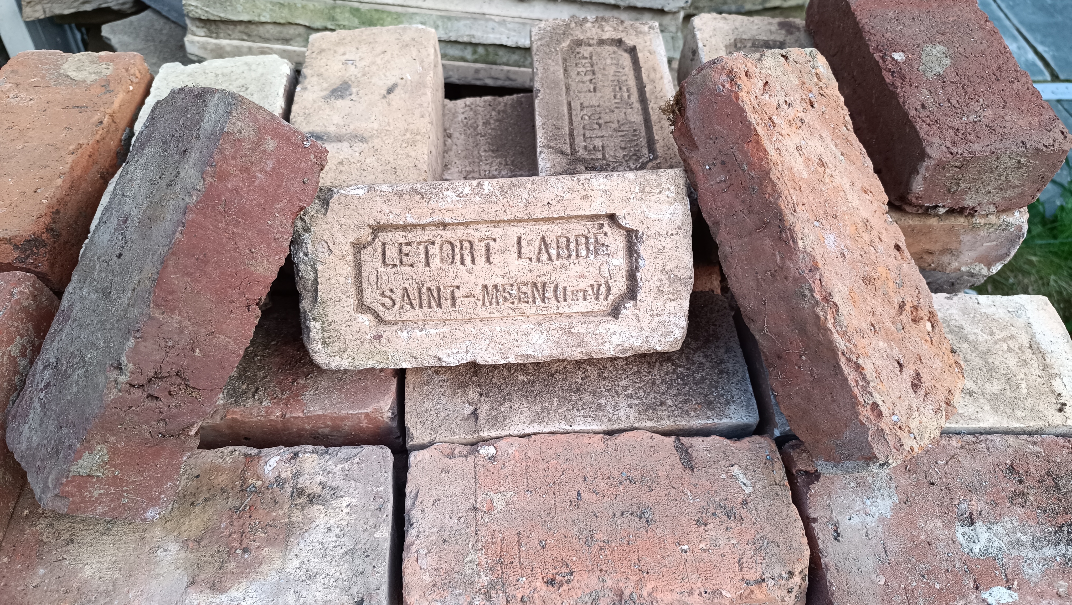

    Lorsque nous avons agencé notre cuisine, je voulais des murs en briques très tendance.
    Après recherche, nous avons trouvé chez une personne âgée très charmante, deux palettes de bric-à-brac de briques qu'elle détenait de ses aïeux ..
    Voici un échantillon de ce qu'il nous reste :
    Nom : IMG_20250604_214510.jpg
Affichages : 163
Taille : 4,45 Mo
    Alors pour tous les goûts de chacun, il y a des blanches, des oranges et des rouges bien "vinasses"
    Dans le lot, il y avait des briques style réfractaire, qui
    d'apparence avaient subies une cuisson trop prononcée qui rappelle certaines photos observées (perforations, tendance friable style craie, ..)
    Comment et avec quelle matière ont-elles été fabriquées ?

    Écrit sur la brique blanche :
    Letort-Labbé Saint Méen-Le-Grand Ille-et-Vilaine (35)
    c'est plein ou creux? quelle est l'épaisseur du mur?
    si tu mouilles une zone sans badigeon:ça glisse ou çà à tendance à absorber?

    Merci Sica,
    super intéressant, en effet ça ressemble vraiment.
    En feuilletant un catalogue de matériaux, j'ai trouvé des briques qui ressemble aux tiennes, briques moulées à la main.
    Mais en effet, de quel matériaux sont elles constituées ??? Je me questionne concernant la tenue à la pluie

    alors l'épaisseur du mur difficile à dire environ 10cm, on dirait constitué d'une seule brique d'épaisseur (si c'est possible).
    Concernant la surface, c'est assez poreux, ce qui explique surement le recouvrement par de la peinture (je passe une éponge trempée, ça absorbe l'eau et on voit la marque de l'éponge un moment)
