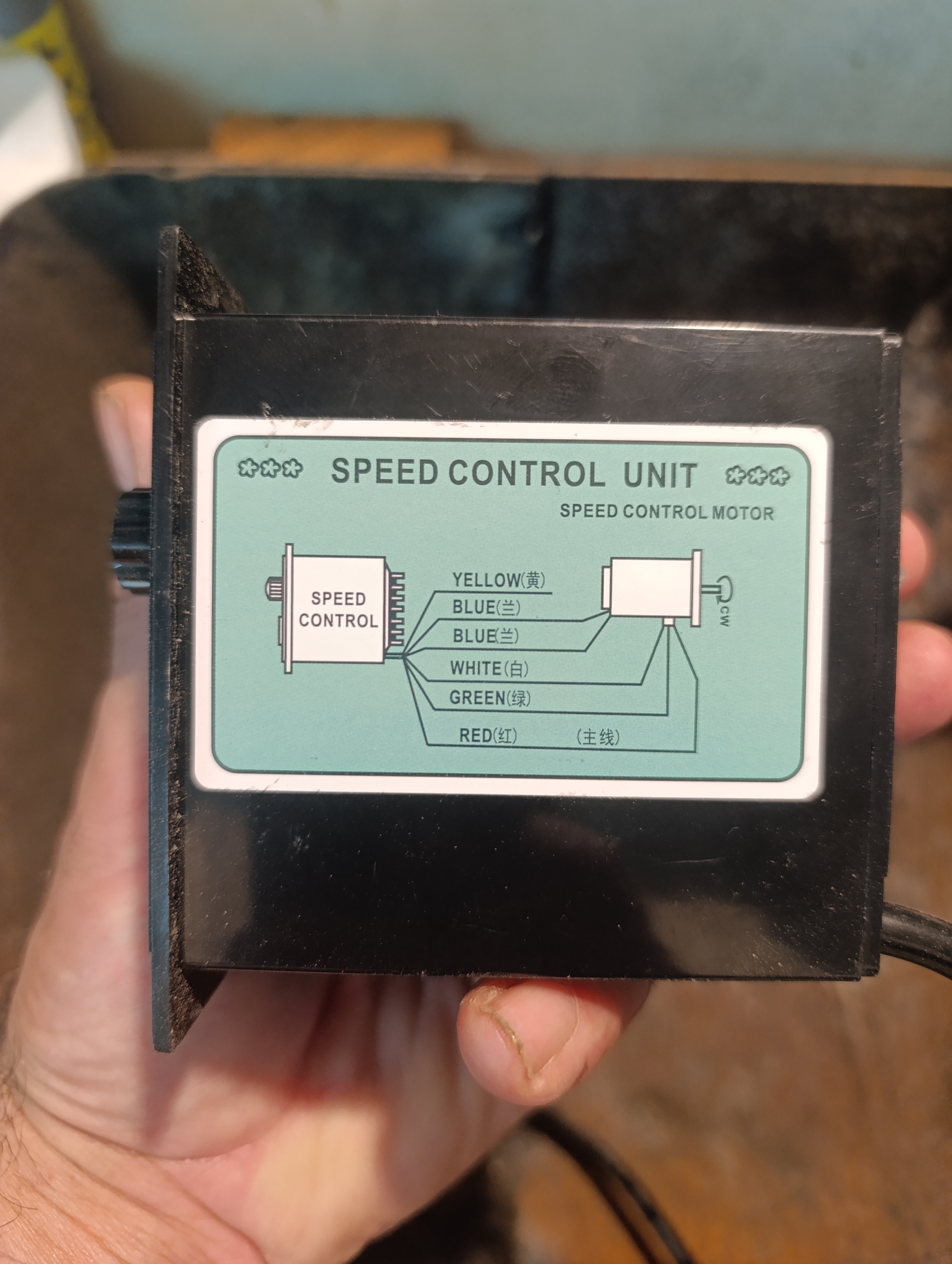

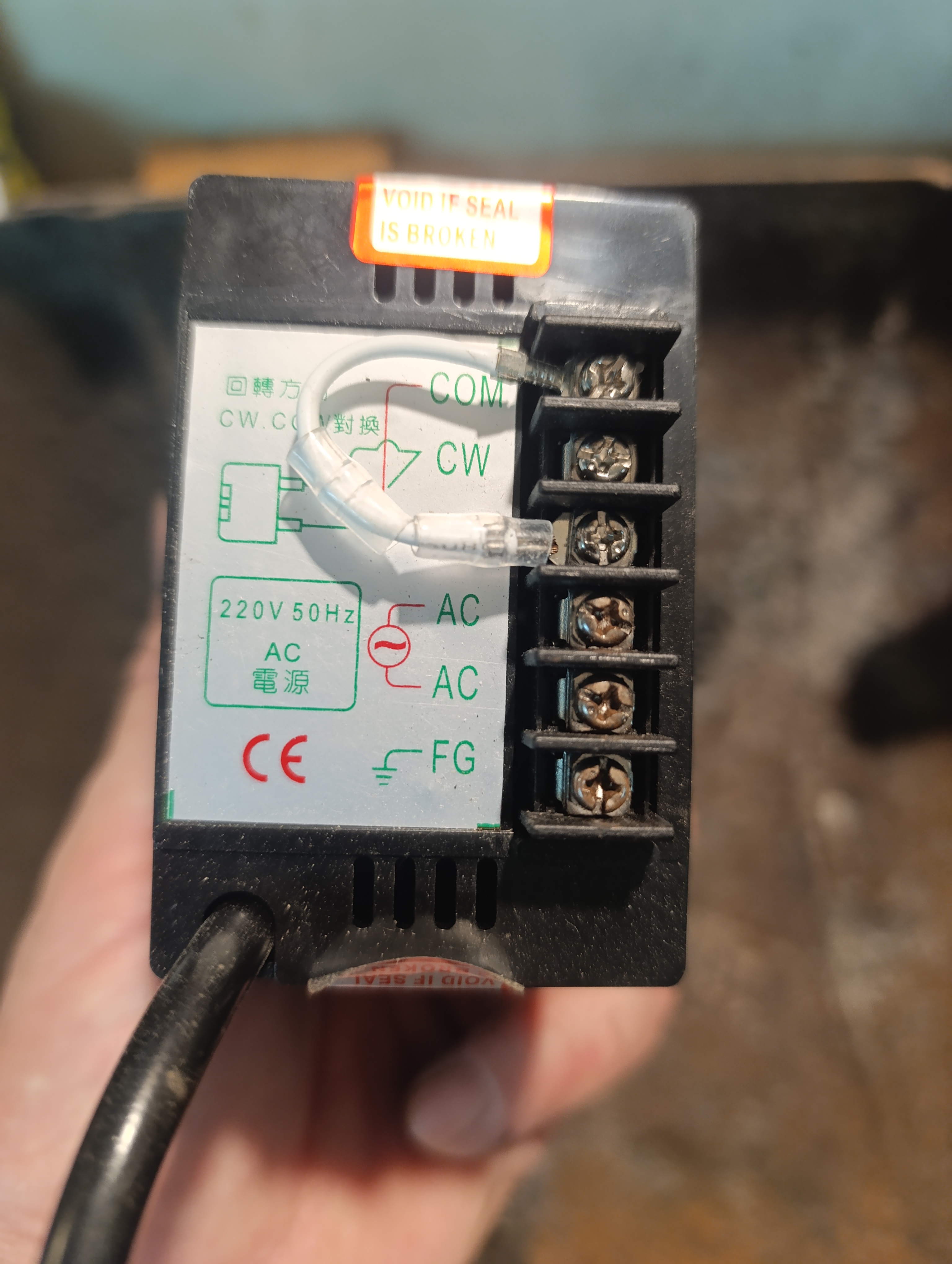

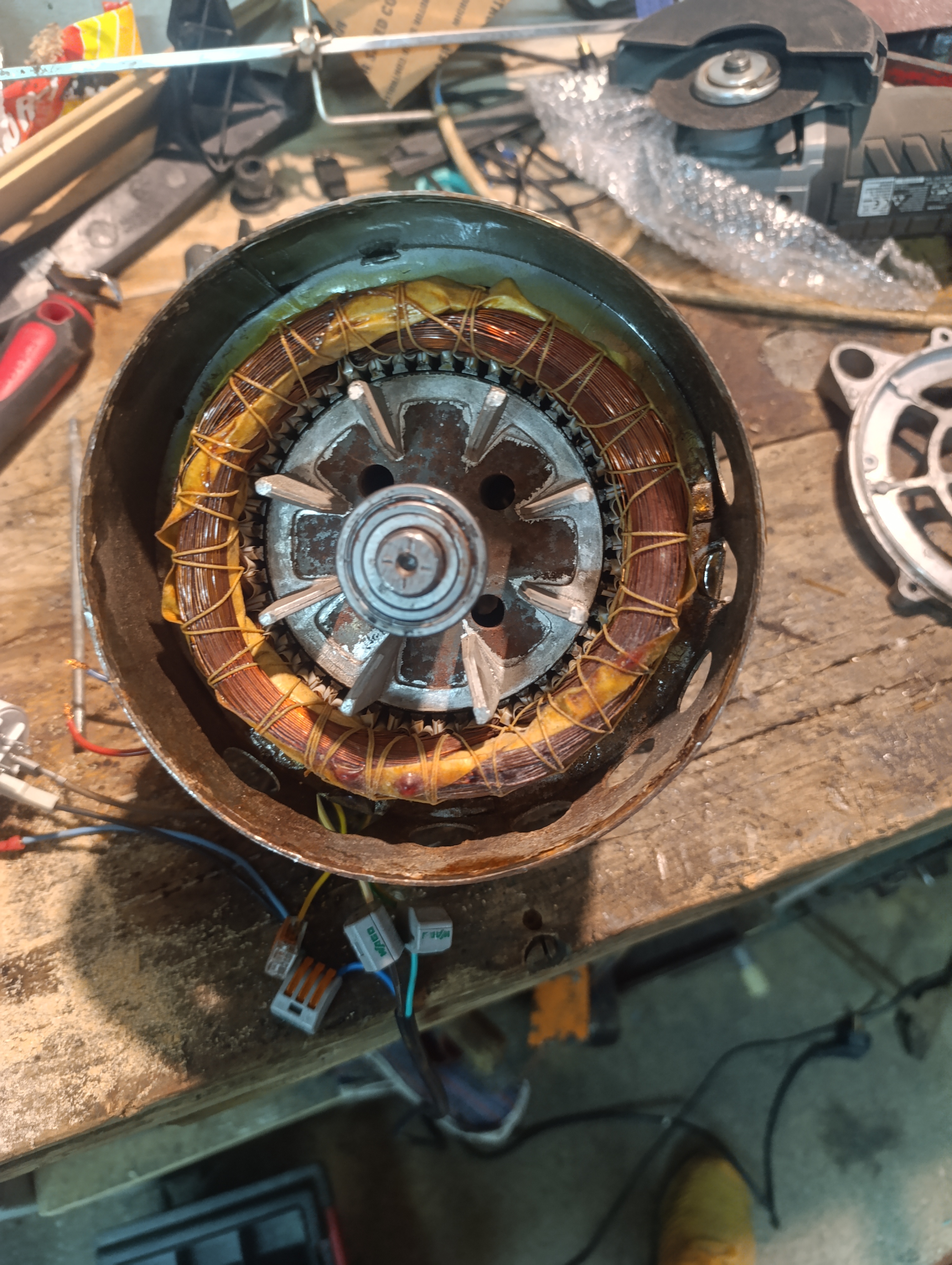

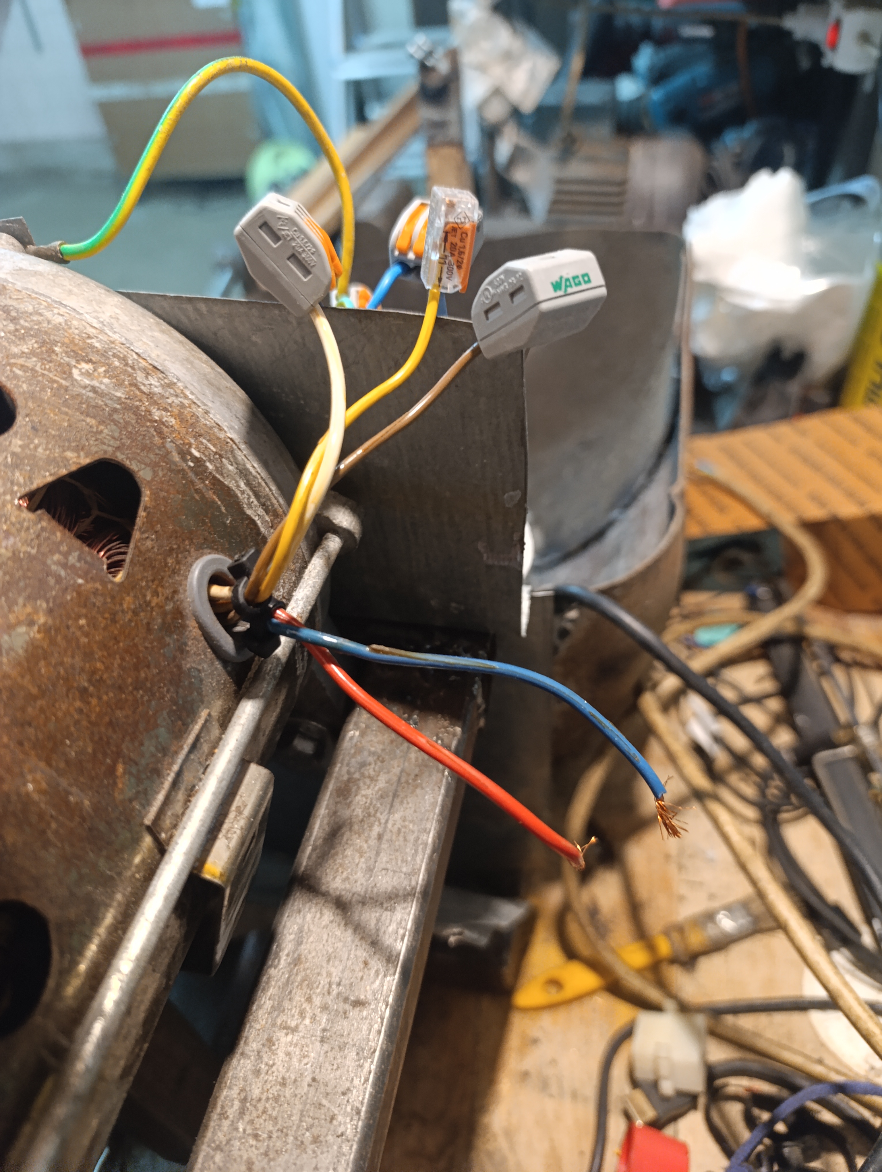

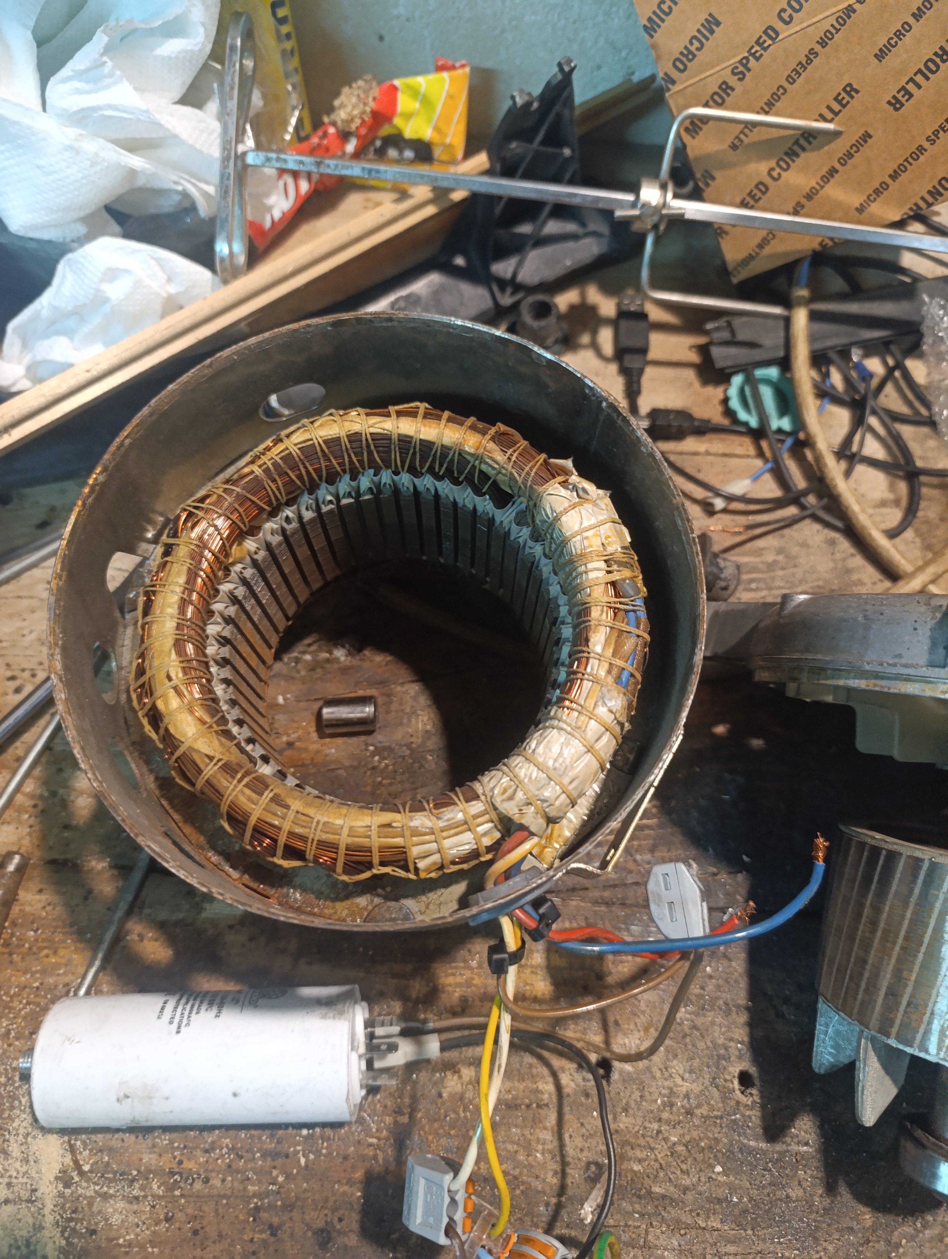

    Je suis un nouvel inscrit sur ce forum, j ai lu beaucoup meme ici sur ce theme autrement dis je suis perdu.
    J'ai un moteur de machine à laver 5 fils, j ai trouvé la vitesse haute et basse avec le condensateur cela fonctionne .

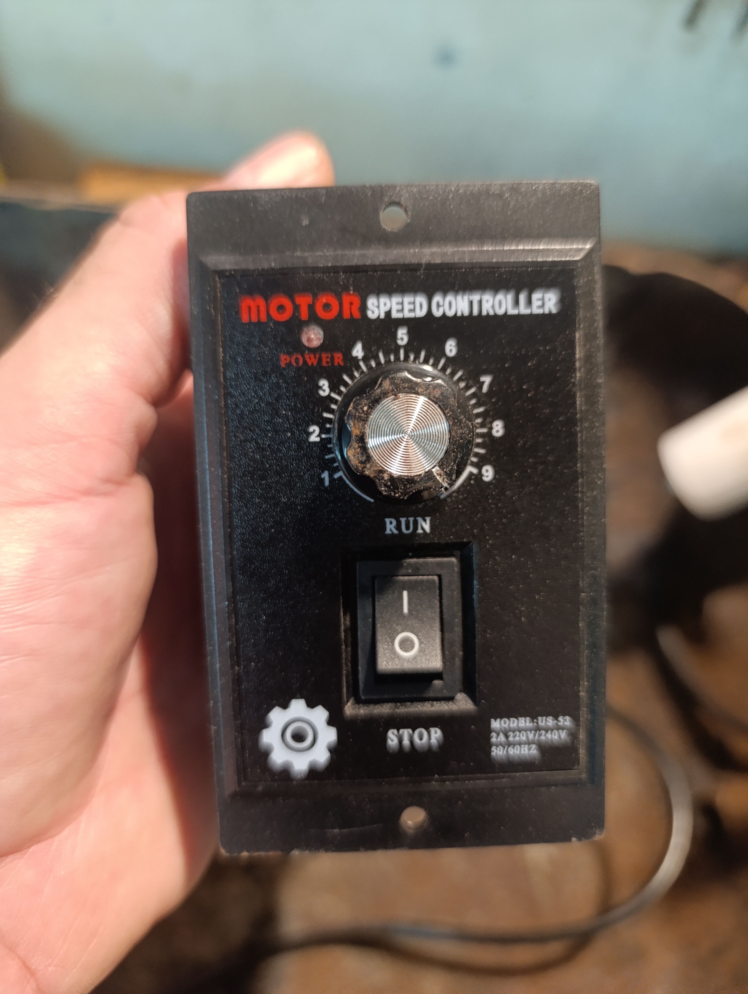

    J'ai acheter un variateur mais je ne sais pas le brancher et je ne sais pas si il est compatible.
    Merci pour votre aide.IMG_20250608_112800.jpgIMG_20250608_112746.jpgIMG_20250608_112828.jpgIMG_20250608_112833.jpgIMG_20250608_112839.jpg

    Une question toute simple, est ce que ton moteur a un contact centrifuge ? entends tu au démarrage et à l'arrêt un claquement que fait le système pour mettre ou enlever le condo en circuit ?
    Re : Moteur avec condensateur comment faire varier la vitesse ?
    Sur les anciens moteurs de machine à laver que je connais 2800 t/mn et 330 t/mn
    il faut 2 condensateurs :
    - un de démarrage pour la GV (de l'ordre de 100 uF) ===> voir le question de Positron1
    - un dit permanent pour la PV (de l'ordre de 20 uF)
    Sur ces moteurs tu ne peux quasiment pas faire varier la vitesse.
    Sauf à "jouer" sur le "glissement", ce qui limite les possibilités .

    ton moteur (avec ses 5 fils) est destiné à être alimenté en 230 V 50 HERTZ (et pas une autre fréquence....)..... et tu as compris qu'en modifiant le circuit (enroulement auxiliaire 1 ou 2, et condensateurs de déphasage) tu pouvais le faire tourner à 2 vitesses différentes (sans compter le système de démarrage par contact centrifuge SI il en est équipé....)

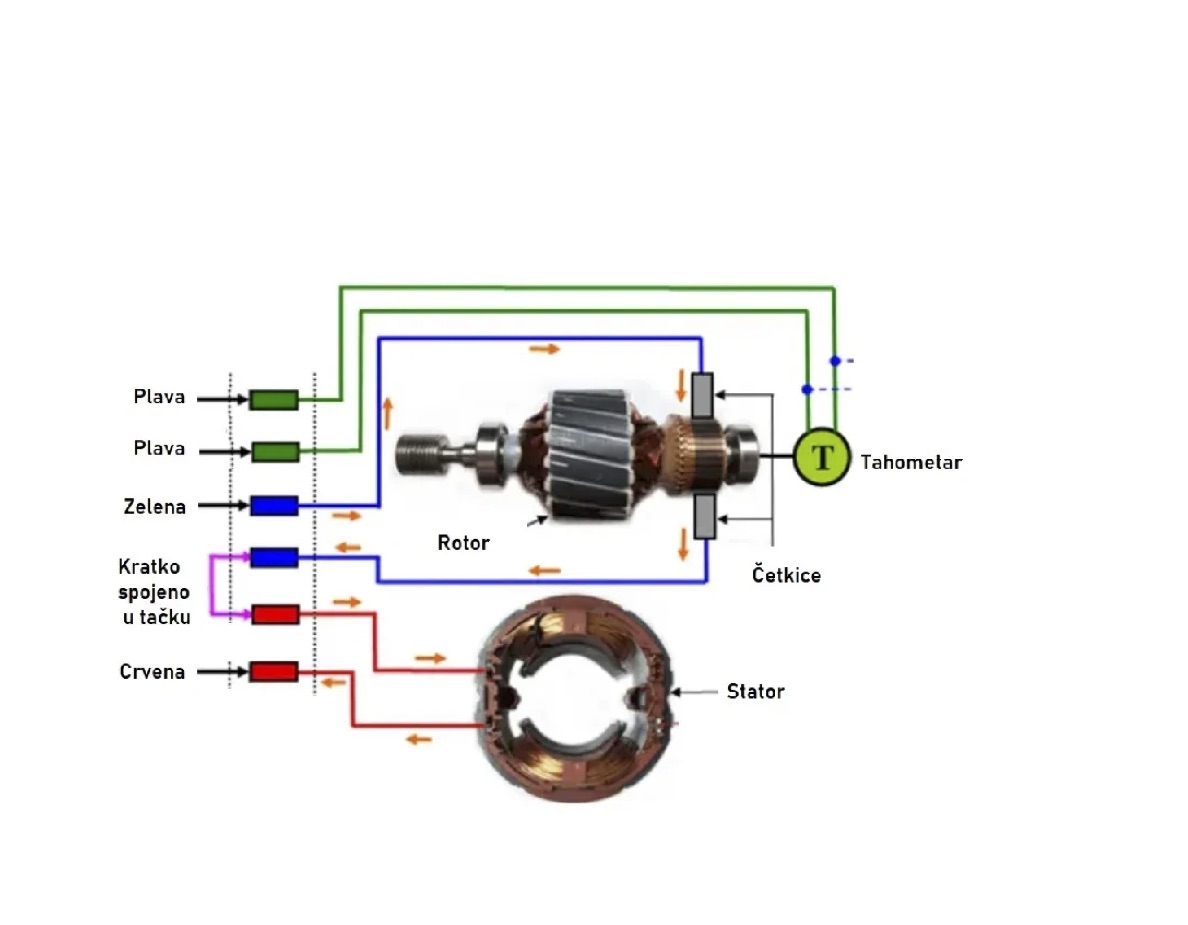

    Le variateur que tu as acheté on ne comprend pas les schémas
    img 112833: ça voudrait dire que le variateur se démm... et sort les 5 fils correspondants aux 3 bobinages du moteur..... mais de quel moteur? un quelconque comme le tien? ou un moteur spécial vendu AVEC le variateur?
    par contre avec img 112839.... ça signifierait qu'il y a une seule sortie du variateur, avec 2 fils, com et cw, sortie à fréquence variable (autour de la valeur 50 HZ.....)
    dans ce cas.... essayer d'envoyer ce courant à fréquence modifiable.... dans une des configurations de circuit normales pour le moteur en 50 HZ (petite ou grande vitesse au choix..) MAIS ça risque fort de crâmer dès que la fréquence envoyée va descendre au-dessous de 50 HZ..... et comme la commande de ton variateur n'est même pas graduée en fréquence..
    à propos... tu as conservé et tu es capable de reproduire les branchements d'origine de ton moteur, petite et grande vitesse, avec les condensateurs bien en place ?

    ... J'ai acheter un variateur mais je ne sais pas le brancher et je ne sais pas si il est compatible ...
    Il est très important de donner les caractéristiques du variateur que tu as choisi (un lien sur sa datasheet) parceque ton moteur est un moteur asynchrone qui ne se prête pas à la variation de vitesse ou dans des proportions très faibles. Le schéma de ton raccordement est suspect car le moteur ne peut pas utiliser "simultanément” les deux vitesses prévues. C’est l’une ou l’autre. Sur le lave linge, c’est le programme qui alimente la vitesse de lavage, avec inversion de sens, ou la grande vitesse d’essorage.
    Si le variateur est un inverter variateur de fréquence on est très limité en basse vitesse qui n’assure plus le refroidissement normal de sa ventilation.
    Positron1
    Re : Moteur avec condensateur comment faire varier la vitesse?
    Même, En supposant que le variateur fonctionne, ce qui m'étonnerait fortement, ce qui va se passer: lorsque la vitesse va tomber le système centrifuge va mettre le condensateur en service, la vitesse va changer, s'accélérer et le système va couper le condensateur et ainsi de de suite, ça va pomper !!!

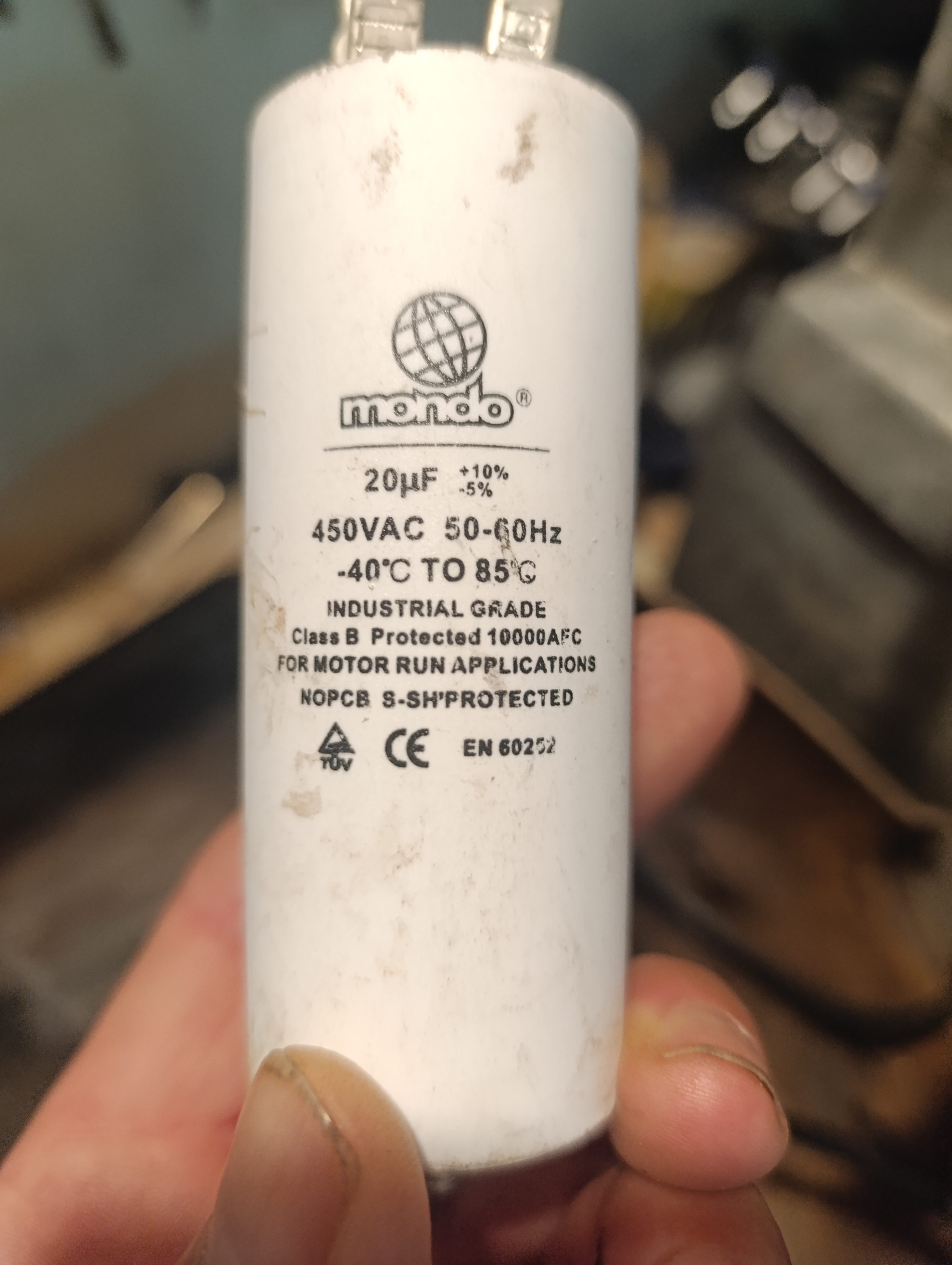

    C'est donc que ton moteur est à condensateur permanent, pas étonnant vu la valeur du condo, j'avais ! 1/2 de Cv à 2800 T/mn + la petite vitesse à ?

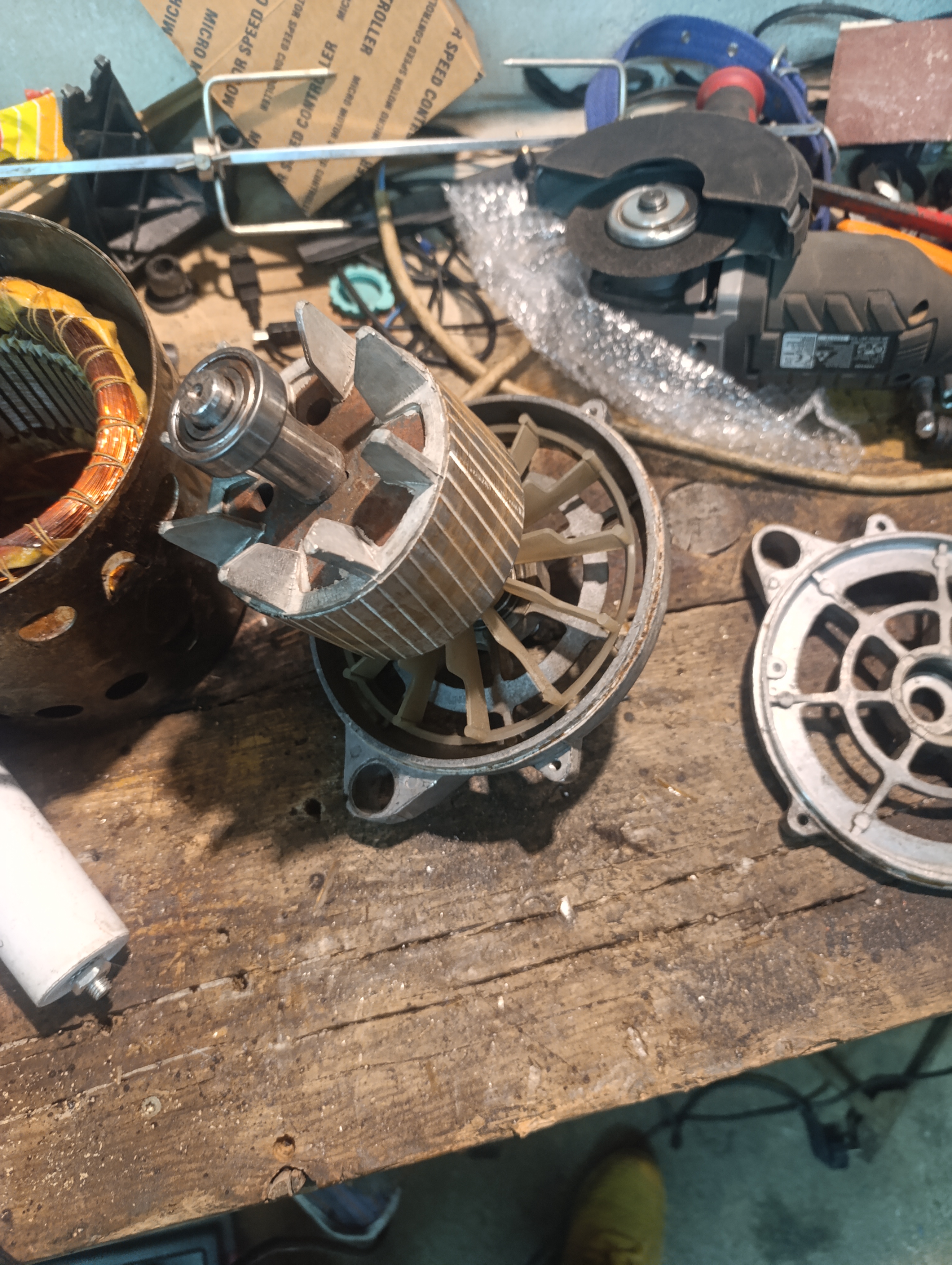

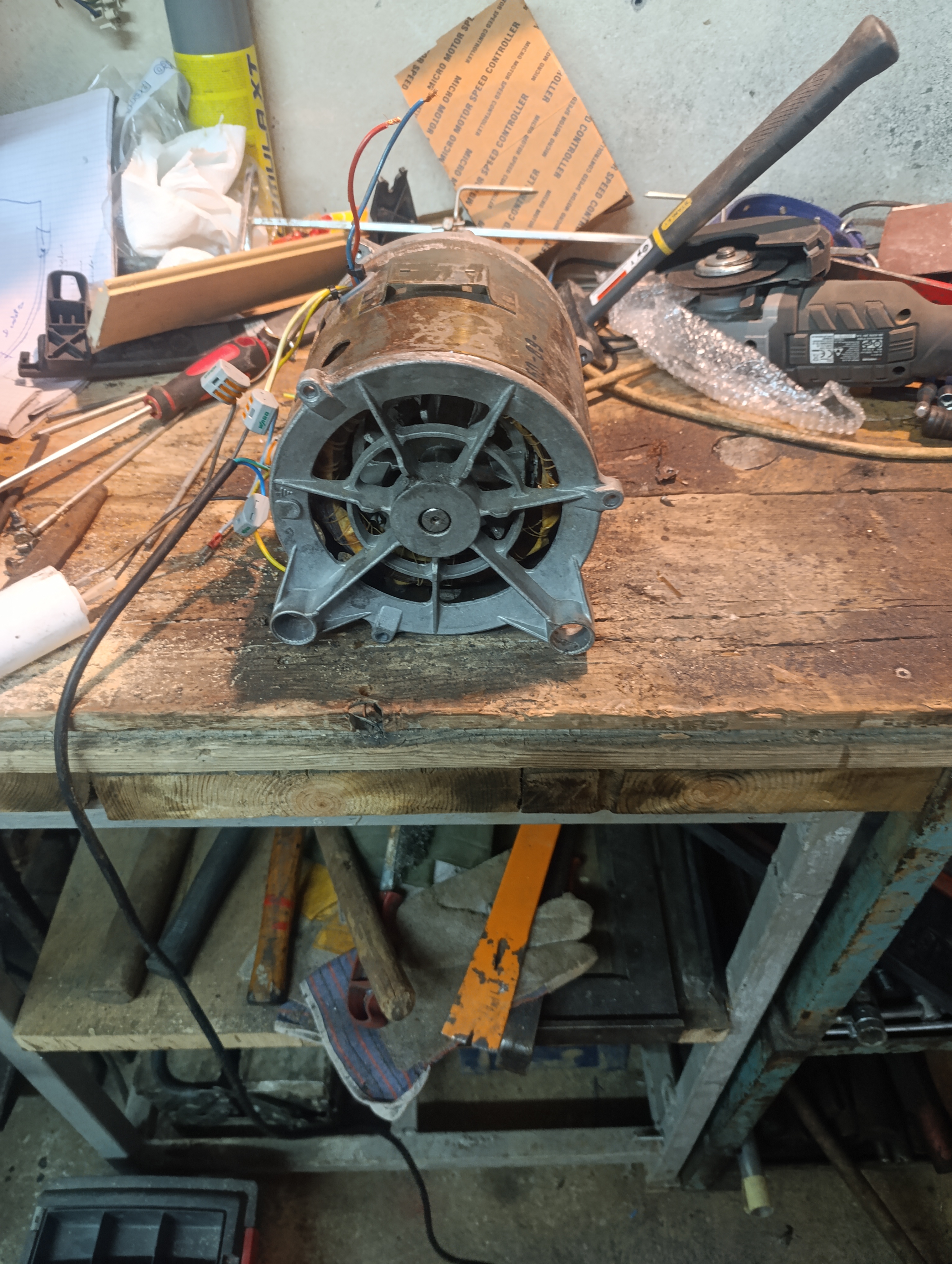

    Il est un peu plus moderne que prévu, il a les deux vitesses sans contacteur centrifuge par masselottes qui en tournant, avec la vitesse elles s'écartent et agissent sur un contact
    Si tu nous disais ce que tu veux faire ou quel objectif atteindre, on pourrait mieux te guider, sans être obligé de jouer questions/devinettes/réponses

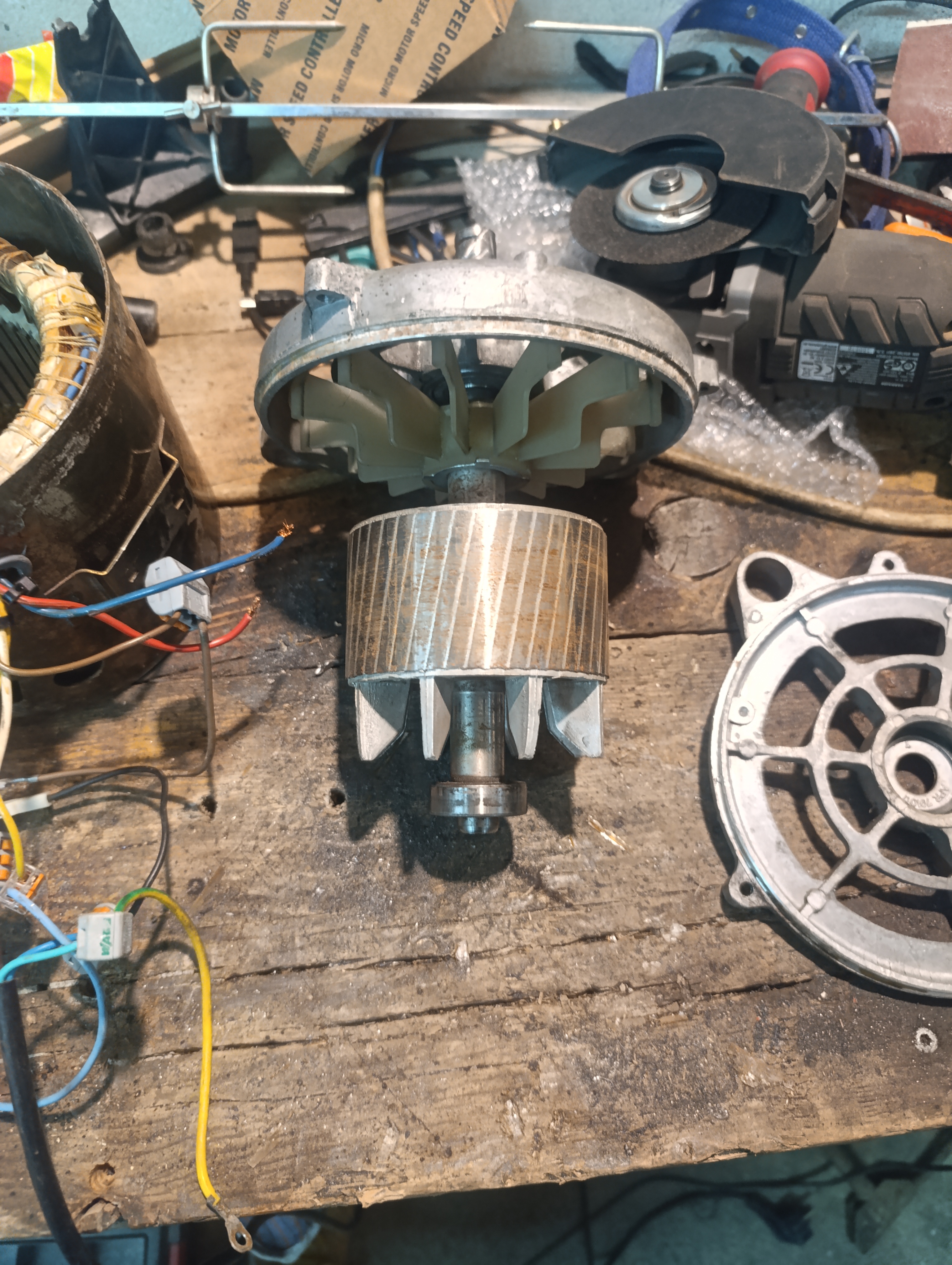

    Re;
    vu que le condensateur permanent est de 20µF il est bien possible qu'il réponde aux caractéristiques que je viens de décrire
    pour en avoir la confirmation il me suffit de savoir si le cul de ce moteur est équipé d'une tachymétrie
    donc une photo de l'arrière du moteur pourrait aider a le confirmer
    Re
    désolé titijoy
    en fait on ne sait pas si la tachy est présente ou pas
    ce qui m'intrigue est le condo de 20µF
    qui justement vu le moteur devrait être de 16µF permanent au lieu de 20µF
    alors pourquoi 20µF permanent ????

    comme on a ni la plaque du moteur ni la photo de la flasque arrière il va falloir attendre
    alors dit moi pourquoi 20µF ?? tu prends des risque a 10 contre 1 perso je ne m'y risque pas
    peut être parce que le même condensateur sert aussi bien pour l'essorage que pour le lavage ?
    de toutes manières le demandeur parle d'utiliser la petite vitesse et de baisser sa vitesse à l'aide d'un variateur (si j'ai bien tout compris), il risque de ne pas rester grand chose niveau puissance,
    il faudrait qu'on sache à quoi est destiné le montage, après tout, on apporte nos connaissance, on peut connaitre la finalité du truc !
    quand je parle de 16µF c'est pour la grande et petite vitesse pour ce type de moteur
    par contre si équipé d'un variateur électronique (cela va de 18 a 22.5µF )
    et le plus souvent comme par hasard c'est 20µF
    pour un 2 vitesses c'est 16µF pour la petite et grande vitesse

    Gruzanin

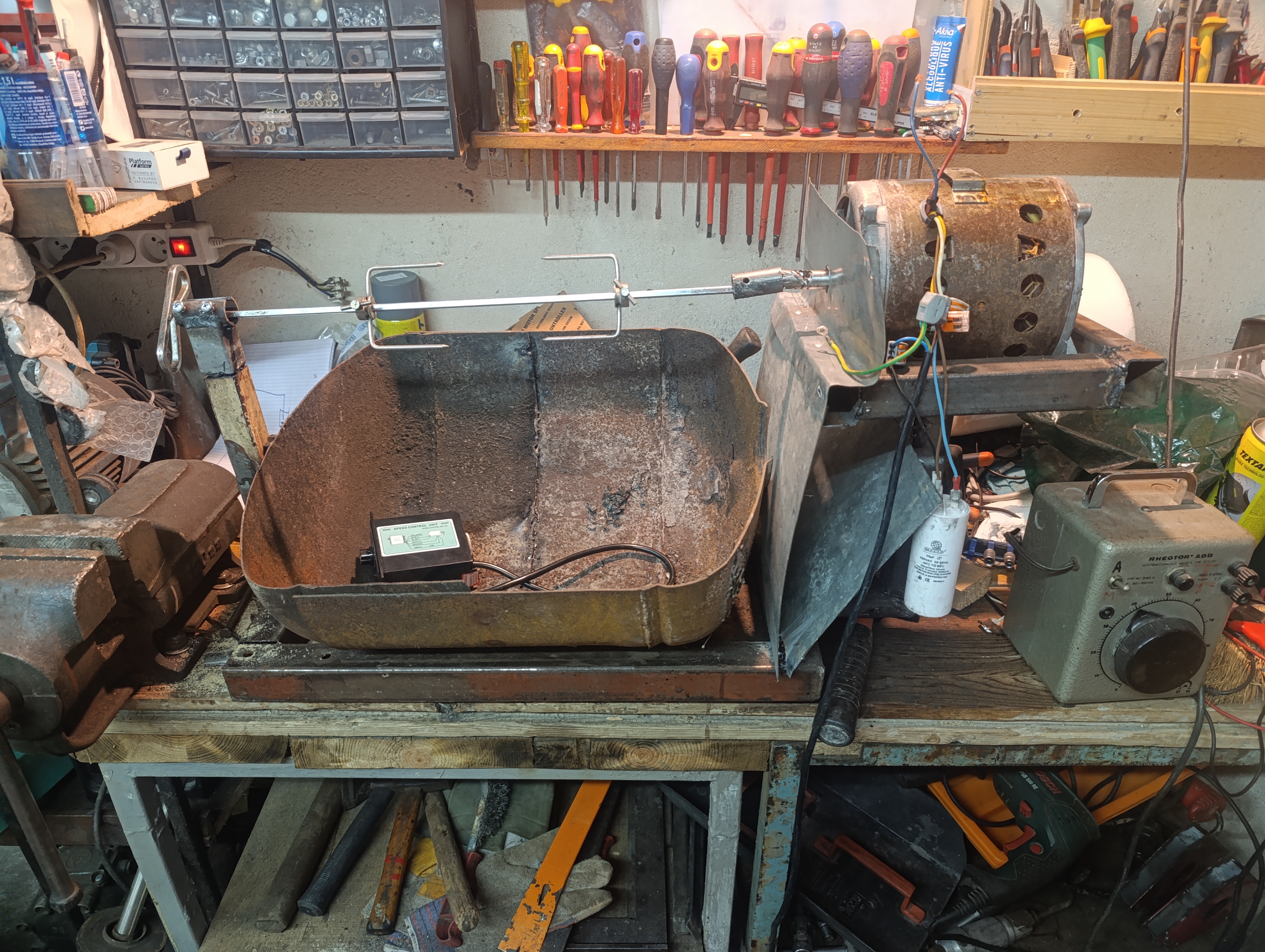

    Merci à tous d'avoir répondu présent.
    Le moteur n'as pas de plaque.
    le projet : faire une petite rotissoire 4 a 5 KG de viande max
    c'est moi qui a rajouté le condensateurIMG_20250609_132951.jpgIMG_20250609_133050.jpgsema-povezivanja-woo.jpgIMG_20250609_133217.jpgIMG_20250609_133236.jpg
    je vous met la photo du projet , un eclaté du variateur et le moteur
    faut il que je change de moteur ? pour un plus moderne ?

    salut une rôtissoire c est quelques tours par minute vous n y arriverez jamais avec un tel systeme
    @gruzanin,
    si tu m'envoies un bon de transport je te fais cadeau d'un moteur de tourne broche, ça sera plus discret, aussi efficace et ça consommera moins sans avoir besoin de condensateur, juste phase, neutre et terre.. important la terre !
