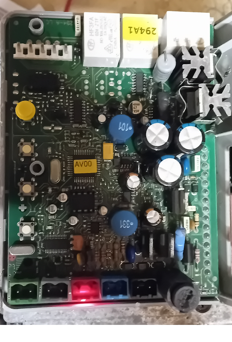

    Je rencontre depuis plusieurs jours un problème avec mon système d’ouverture de portail électrique Evoslide 5000.
    Tout a commencé par une perte de détection des cellules sur le réseau ECSBus. J’ai tenté sans succès de relancer la reconnaissance des dispositifs connectés selon la procédure habituelle. Néanmoins, cela fonctionnait parfois, mais après une coupure électrique, la LED de contrôle indiquait parfois un dysfonctionnement du réseau, alors que les LEDs des cellules sont allumées et réagissent normalement à l’occultation du faisceau.
    Par ailleurs, je n’arrive plus à faire fonctionner les télécommandes radio. La procédure de mémorisation décrite dans la documentation ne fonctionne pas, même après une réinitialisation complète. Les clignotements observés sur la centrale ne correspondent pas non plus à ceux indiqués dans le manuel.
    Pour information : les piles sont neuves et les télécommandes EVOGO 4 d’origine sont fonctionnelles.
    Autre symptôme inquiétant : les tests manuels du moteur sont aléatoires. Lors d' appuis sur le boutons jaune le moteur fonctionne par moments correctement , puis plus du tout sans raison apparente. Les fins de courses fonctionnent toujours bien et le gyrophare aussi lors d'un mouvement
    En résumé : le système est très instable.
    J’ai d’abord suspecté une mémoire corrompue ou une alimentation insuffisante. J’ai donc vérifié les tensions d’alimentation (qui semblent correctes) et remplacé le circuit intégré 74C16A à titre préventif (coût faible, opération sans risque). Malheureusement, cela n’a rien changé : le système reste instable.
    Avant d’aller plus loin et de tester les condensateurs chimiques autour des circuits de traitement, je me tourne vers vous :
    Avez-vous déjà rencontré ce type de panne ?
    Disposez-vous éventuellement du schéma de la carte électronique de commande référencée 294-A LC ou 294A1 ?

    Bjr à vous, Avez vous essayer (tenter) de faire un reset ? ( ca peut remettre les choses en place )
    Avez vous le manuel d'utilisation ? ( ci joint) :https://media.adeo.com/media/1328478/media.pdf
    Enfin (on ne sait jamais !) quelle est la gamme de fréquence de la télécommande (433 ou 868 Mhz) ?

    Bonjour et merci de votre réponse ,
    J'ai fait un reset de la carte ( plusieurs fois) , sans succès .
    La télécommande est en 433 Mhz , même si elle ne se synchronise pas sur la carte elle émet correctement un signal , néanmoins j'ai fait des essais avec plusieurs télécommandes de même type sans succès , synchronisation impossible .

    Je me disais que ça ressemblait à du "Nice" et en effet dans la doc page 23 c'est du LM sous traité à Nice.
    Ici mon expérience avec un système Nice Filo 600 et sa carte CL102 => https://forums.futura-sciences.com/d...tent-rien.html
    Pouvez vous prendre une photo en plein jour de la carte car là ce n'est pas très visible (ombre) ? J'ai l'impression de voir une résistance avec un pète en bas à droite, une résistance non CMS de 1/4w (100ohms ?) flèche rouge sur le "repost" de la photo...

    Idem pouvez-vous faire une photo pour l'autre face de la carte ?
    Re : Instabilité de mon systeme de portail Evoslide 5000
    Je ne comprends pas la photo : Un voyant rouge au fond du connecteur ?
    Vérifier les tensions d'alimentation de l'électronique et si possible à l'oscillo (bruit, filtrage HS, ....)
    Vérifier l'isolement de l'électronique par rapport à la terre ?
    Vérifier l'isolement du bus vers les cellules par rapport à la terre ?

    Un éclat de peinture sur une résistance, ce n'est rien. Tout va bien.
    Dwayne
    Bonjour, @Jeryko pour la résistance oui peut-être comme on ne voit pas très bien sur la photo.
    Pour la LED rouge, c'est en fait une CMS au bord de la carte, et c'est le reflet sur la boite plastique qui lui même réfléchit sur le connecteur, idem pour la LED bleu que l'on voit légèrement.
